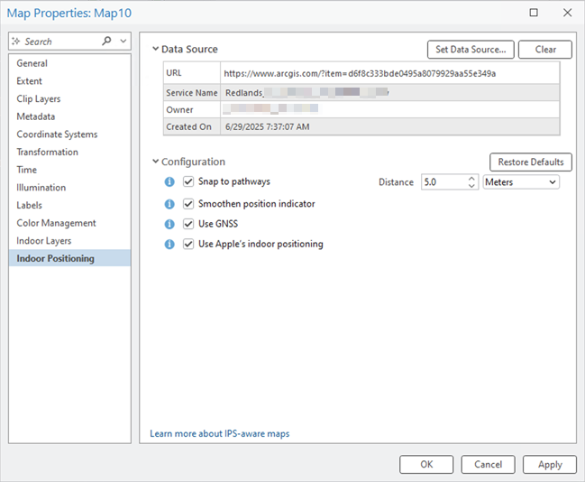

Pour configurer une carte compatible IPS, procédez de la manière suivante :
  1. Démarrez ArcGIS Pro.
  2. Ouvrez une carte compatible IPS.
  3. Dans la fenêtre Contents (Contenu), cliquez avec le bouton droit de la souris sur la carte et sélectionnez Properties (Propriétés).
    La boîte de dialogue Map Properties (Propriétés de la carte) apparaît.
  4. Cliquez sur Indoor Positioning (Positionnement en intérieur) dans la liste des onglets latéraux.
  5. Vérifiez que le paramètre Data Source (Source de données) est configuré pour la carte. Il indique que la carte est compatible IPS.
    Source de données de positionnement en intérieur
    Remarque :
    La section Indoor Positioning (Positionnement en intérieur) > Configuration est activée une fois que vous avez spécifié une source de données de positionnement en intérieur pour la carte.
  6. Cochez les cases sous la section Configuration en fonction de vos besoins et cas d’utilisation.
    Conseil :
    Pour rétablir les paramètres de configuration par défaut, cliquez sur Restore Defaults (Restaurer les valeurs par défaut).
  7. Cliquez sur Apply (Appliquer) pour afficher les modifications, puis sur OK pour fermer la boîte de dialogue Map Properties (Propriétés de la carte).
  8. Enregistrez la carte.
Les paramètres Indoor Positioning (Positionnement en intérieur) > Configuration sont enregistrés sur la carte et conservés lorsque la carte est partagée avec votre organisation ArcGIS.
Remarque :
Si vous mettez à jour une carte Web existante, cliquez sur Save Web Map (Enregistrer la carte Web) dans l’onglet Share (Partager) pour mettre à jour les propriétés de la carte Web. Vous devez redémarrer toutes les applications qui utilisent la carte Web pour appliquer les propriétés modifiées de la carte de positionnement en intérieur.

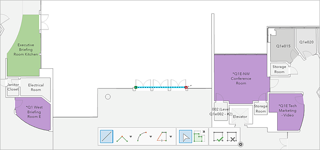

  1. Dans la fenêtre Create Features (Créer des entités), cliquez sur Line (Ligne) pour créer une entité linéaire.
  2. Cliquez sur un côté d’une entrée ou d’une sortie pour commencer la création d’entités.
  3. Créez l’extrémité de l’autre côté de l’entrée ou de la sortie.
    Exemple de création d’une entité linéaire d’entrée ou de sortie dans un projet ArcGIS Pro
    Remarque :
    Les lignes de transition d’entrée et de sortie valides doivent se composer de deux sommets exactement.
  4. Ajoutez plus d’entités d’entrée et de sortie si nécessaire.

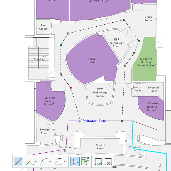

  2. Tracez une ligne le long des zones traversables conçues pour le positionnement en intérieur., comme illustré dans l’exemple ci-après.
    Exemple de création d'une entité linéaire de parcours
    Remarque :
    Lorsque vous créez des parcours, vérifiez que les lignes parallèles sont espacées davantage que la distance de capture de chemins configurée. Il est de plus recommandé de créer un seul parcours par couloir (ou entrée), positionné au centre, pour optimiser l’expérience utilisateur.
