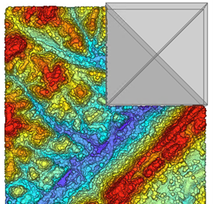

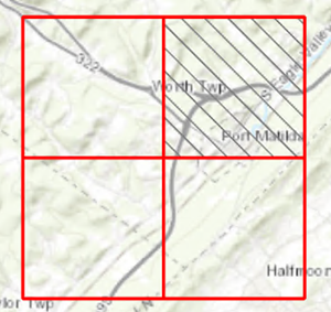

Si des fichiers LAS qui sont référencés par le jeu de données LAS sont déplacés, renommés ou supprimés, le chemin d’accès stocké dans le jeu de données LAS est rompu et les fichiers LAS en question présentent uniquement les étendues avec une symbologie spéciale pour représenter les fichiers manquants. En 2D, les fichiers manquants présentent un symbole de hachure gris. En 3D, ils s’affichent sous forme d’une zone grise. Les graphiques ci-dessous montrent des exemples, en 2D et 3D, d’un jeu de données LAS faisant référence à quatre fichiers LAS dont un fichier LAS manquant.
Fichier LAS manquant dans une vue cartographique Fichier LAS manquant dans une scène 3D
