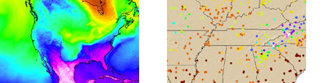

Température à gauche et pression à des emplacements précis à droite
Exemples de données netCDF : gauche (température) ; droite (pression à des emplacements précis).

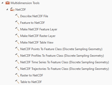

Vous trouverez ci-dessous la liste des outils disponibles pour utiliser des données netCDF.
Jeu d'outils NetCDF dans la boîte à outils Multidimension (Multidimension)
Les outils du jeu d'outils NetCDF dans la boîte à outils Multidimension (Multidimension) sont affichés.
