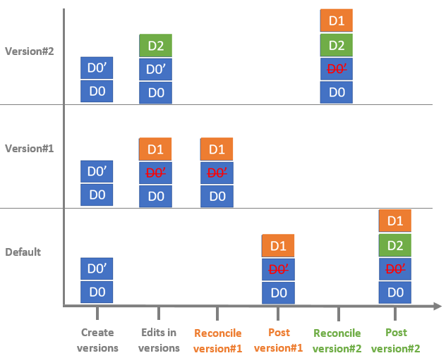

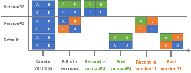

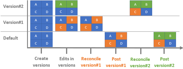

      Imaginons, par exemple, que le contenu du diagramme D0 ci-dessus soit une composition de quatre ensembles d’entités de diagramme, A, B, C et D. Comme illustré ci-dessous, les entités de diagramme des ensembles A et B sont mises à jour dans la Version#2 alors que les entités de diagramme des ensembles B et C sont mises à jour dans la Version#1. Après la réinjection de ces versions dans la version par défaut, vous réconciliez la deuxième version. Il en résulte la seconde version réconciliée suivante :
      • Étant donné l’absence de conflits entre A et C, le diagramme D0 fusionne les mises à jour des deux versions dans la première version réinjectée.
      • Comme il existe des conflits avec B, les mises à jour dans la version réconciliée en dernier sont conservées.
      Les mises à jour du diagramme sont fusionnées après la réconciliation et la réinjection de la Version#2 en dernier
      Les mises à jour du diagramme sont fusionnées après la réconciliation et la réinjection de la Version#1 en dernier

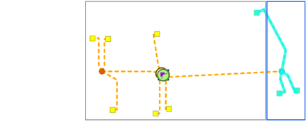

État initial du diagramme dans la version par défaut, la version A et la version B
L’image ci-dessous présente le même diagramme dans la version par défaut, la version A et la version B au début du processus.
Exemple de diagramme initial
Diagramme dans la version par défaut après la réinjection de la version A
Le diagramme en exemple est mis à jour dans la version A ; certaines entités de diagramme à gauche sont déplacées. Cela entraîne l’augmentation de l’étendue du diagramme : la portion de l’étendue rouge supplémentaire est visible ci-dessous.
La version par défaut reflète cette modification une fois la version A réinjectée.
Exemple de diagramme de la version par défaut après la réinjection de la version A

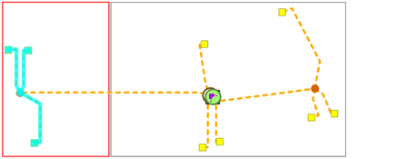

Diagramme dans la version B avant la réconciliation
Le diagramme en exemple est mis à jour dans la version B ; certaines entités de diagramme à droite sont déplacées. Cela entraîne l’augmentation de l’étendue du diagramme : la portion de l’étendue bleue supplémentaire est visible ci-dessous.
Diagramme en exemple dans la version B avant la réconciliation

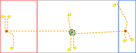

Diagramme dans la version B après la réconciliation
L’image ci-dessous présente le diagramme une fois que la version B est réconciliée. Les mises à jour sur les entités de diagramme à gauche, issues de la version par défaut, sont dorénavant incluses dans le diagramme, mais l’étendue actuelle du diagramme n’a pas augmenté pour prendre en compte la nouvelle étendue de diagramme. La portion rouge supplémentaire se trouve hors de l’étendue actuelle du diagramme.
Exemple de diagramme dans la version B après la réconciliation
