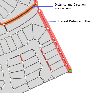

Dans la couche Lignes d’ajustement, les lignes avec les cotes de points aberrants sont mis en évidence en rose pour les distances de points aberrants et en jaune pour les cotes de points aberrants. Plus la valeur attributaire Standardized Student's t Statistic est importante pour la cote, plus la symbologie linéaire est épaisse. Les cotes présentant des attributs Standardized Student's t Statistic plus élevés s’écartent plus que prévu de la solution de meilleur ajustement calculée via l’ajustement par les moindres carrés.
Lignes avec cotes indiquées comme points aberrants
Une cote est signalée comme point aberrant lorsque la correction de mesure entre la cote d’origine et la cote ajustée de la ligne échoue au test statistique par rapport à la distribution normale avec un niveau de confiance de 95 pour cent. Un niveau de confiance de 95 pour cent signifie que 95 pour cent de toutes les corrections de mesure pour le réseau ajusté doivent se tenir dans une plage d’écarts de 1,96 par rapport à la valeur médiane (moyenne). Consultez une description de la distribution normale dans la section ci-dessous.
Les cotes avec des attributs Standardized Normal Statistic qui dépassent +-1,96 sont signalées comme des points aberrants (le champ Outlier est défini sur Oui).

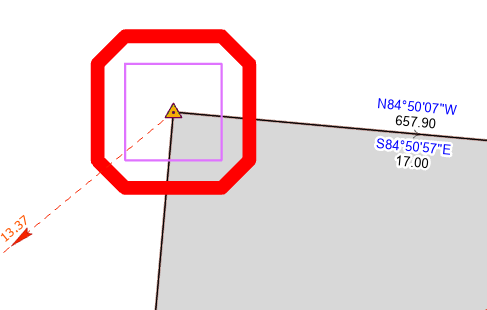

Dans la couche de lignes d’ajustement, les corrections de latitude et de longitude sont affichées dans les sous-couches de latitude géodésique et de longitude géodésique à l’aide de cadres tracés autour des points pondérés. Les corrections de point aberrant sont affichées en rouge, et plus la valeur attributaire Standardized Student's t Statistic de la correction est élevée, plus la symbologie linéaire est épaisse.
Point aberrant de correction de la latitude
Les corrections de latitude (point aberrant) et de longitude sont représentées par des cadres rouges et roses autour du point pondéré.
Conseil :
Vous pouvez sélectionner les zones pour afficher les mesures et les informations statistiques de la translation des coordonnées.
Une correction de latitude ou de longitude est signalée comme point aberrant en cas d’échec du test statistique par rapport à la distribution normale avec un niveau de confiance de 95 pour cent. Un niveau de confiance de 95 pour cent signifie que 95 pour cent de toutes les corrections de mesure pour le réseau ajusté doivent se tenir dans une plage d’écarts de 1,96 par rapport à la valeur médiane (moyenne). Consultez une description de la distribution normale dans la section ci-dessous.
Les corrections de latitude et de longitude avec des attributs Standardized Normal Statistic qui dépassent +-1,96 sont signalées comme des points aberrants (le champ Outlier est défini sur Oui).

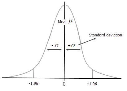

La distribution normale, également appelée courbe en cloche, modélise comment les mesures d’une quantité sont distribuées. La distribution normale attend davantage de mesures pour agréger la valeur médiane, qui correspond au pic central de la courbe. La probabilité d’écart des mesures de la moyenne diminue symétriquement des deux côtés de la courbe. Plus l’écart est élevé, plus la probabilité attendue est faible.
Dans une distribution normale, 95 pour cent de la zone située sous la courbe se trouve à environ 1,96 écarts type de la moyenne.
Distribution normale
La distribution normale est basée sur la médiane (moyenne) et l’écart type d’une quantité mesurée.
