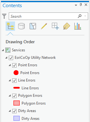

Les entités d’erreur d’un réseau de distribution sont réparties dans les classes d’entités suivantes : erreurs de point, erreurs de ligne et erreurs de polygone . Ces classes d'entités sont des sous-couches non modifiables d’une couche du réseau de distribution. Le volet Contents (Contenu) est utilisé pour accéder à ces sous-couches après l’ajout d’un réseau de distribution à un affichage cartographique actif.

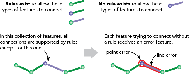

Dans l’exemple ci-dessous, une entité ponctuelle a été placée en coïncidence géométrique avec une entité linéaire. Or, aucune règle ne permet à ces deux types de ressources de se connecter. Lors de la validation ou de l’ activation de la topologie de réseau, des entités d'erreurs sont générées. Dans cet exemple, faute de règle, une entité d'erreur de point est créée en coïncidence avec l’entité de réseau ponctuelle et une entité d'erreur de ligne est créée en coïncidence avec l’entité de réseau linéaire. De surcroît, les entités de réseau ne sont pas connectées (elles ne sont pas capturées ensemble).

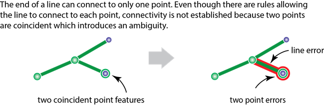

Autre exemple d’infraction aux restrictions dans un réseau de distribution, il peut arriver que la coïncidence des entités produise une ambigüité au niveau de la connectivité. Il est possible que trois entités ou plus soient coïncidentes et qu’elles puissent se connecter entre elles en vertu des règles de connectivité existantes. Ce peut être le cas, par exemple, quand une voie sans issue et une colonne montante sont sur la même extrémité d’une ligne électrique de moyenne tension. Il existe deux règles de connectivité, l’une autorisant la connexion de la ligne de moyenne tension à la voie sans issue et l’autre autorisant la connexion de la ligne à la colonne montante. À cause de ces deux possibilités, une erreur est générée au niveau du réseau de distribution. La connexion d’une entité à une autre ne sera pas choisie au hasard par le réseau de distribution. En revanche, les entités pour lesquelles des entités d'erreurs sont créées seront signalées de manière à vous indiquer à quel endroit vous devez prendre une décision.
L'exemple ci-dessus illustre par ailleurs un troisième type d’infraction : il ne peut y avoir aucune coïncidence géométrique entre les deux types d’entités de réseau ponctuelles (colonne montante et voie sans issue). Cette infraction serait signalée par la création de deux erreurs de point supplémentaires. Vous trouverez une illustration de cette situation ci-dessous.
