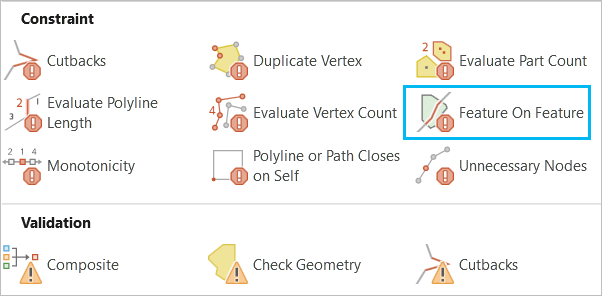

  7. Dans la bibliothèque Ready to Use Rules (Règles prêtes à l’emploi), dans la section Constraint (Contrainte), cliquez sur Feature On Feature (Entité sur entité) pour ajouter une nouvelle règle.
    Vérification Entité sur entité dans la bibliothèque des règles prêtes à l’emploi

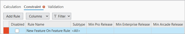

    La nouvelle règle apparaît dans la vue Règles attributaires avec un en-tête de ligne rouge indiquant que des paramètres obligatoires sont manquants dans la configuration de la règle.
    Vue Attribute Rules (Règles attributaires) avec des paramètres obligatoires manquants

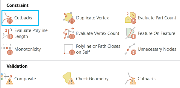

  2. Dans la bibliothèque Ready to Use Rules (Règles prêtes à l’emploi), dans la section Constraint (Contrainte), cliquez sur Cutbacks (Diminutions) pour ajouter une nouvelle règle.
    Vérification des diminutions dans la bibilothèque des règles prêtes à l’emploi
