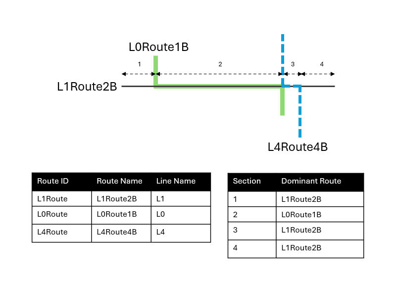

Les itinéraires coïncidents sont des itinéraires qui partagent les mêmes axes médians. Cette relation peut exister pour modéliser deux itinéraires avec des sens de calibrage différents. En cas de coïncidence d’itinéraires, vous pouvez utiliser un ensemble de règles pour en choisir un qui est considéré comme dominant.

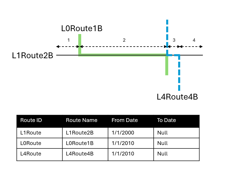

Vous pouvez ajouter des événements linéaires à des itinéraires dominants à l’aide de l’outil Ajouter un événement linéaire. L’image suivante par exemple illustre trois itinéraires nommés L1Route2B, L0Route1B et L4Route4B.
Trois itinéraires nommés L1Route2B, L0Route1B et L4Route4B avec des itinéraires dominants identifiés par section
La règle de dominance des itinéraires est configurée comme suit : plus la valeur du nom d’itinéraire est faible et plus l’itinéraire est dominant.

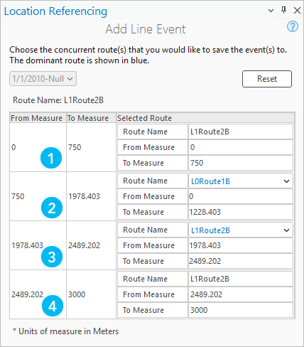

Pour ajouter des événements linéaires du début à la fin de l’itinéraire L1Route2B, ce processus est réalisé dans quatre sections, comme illustré dans l’image et la table ci-dessous :
Fenêtre Add Line Event (Ajouter un événement linéaire) pour l’itinéraire L1Route2B du début à la fin
Les numéros de rappel dans l’image ci-dessus correspondent aux numéros du tableau suivant :
Section
Description
L1Route2B est l’itinéraire dominant parce qu’aucun autre itinéraire n’existe dans cette section.
L’itinéraire L0Route1B présente l’ordre de dominance le plus élevé ; l’événement est ajouté à l’itinéraire L0Route1B.
L1Route2B est l’itinéraire dominant conformément à la règle de dominance de cette section.

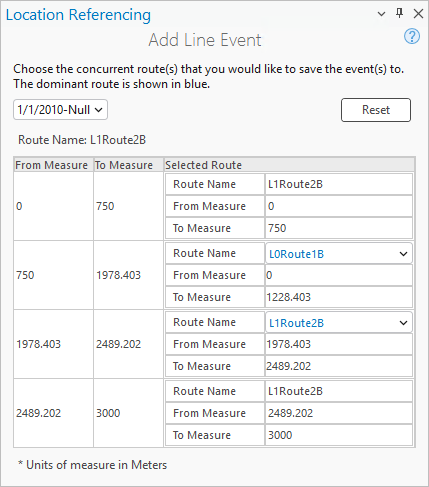

La date de début de l’itinéraire L1Route2B est le 01/01/2000 et la date de début des itinéraires L0Route1B et L4Route4B est le 01/01/2010. En conséquence, si la date de début sélectionnée de l’événement est le 01/01/2000, on a les deux plages temporelles d’itinéraire suivantes :
  • Du 01/01/2000 au 01/01/2010, où seul figure l’itinéraire L1Route2B.
    Fenêtre Add Line Event (Ajouter un événement linéaire) illustrant la plage temporelle du 01/01/2000 au 01/01/2010
  • Du 01/01/2010 à la valeur nulle, où figurent les trois itinéraires.
    Fenêtre Add Line Event (Ajouter un événement linéaire) illustrant la plage temporelle du 01/01/2010 à la plage temporelle nulle

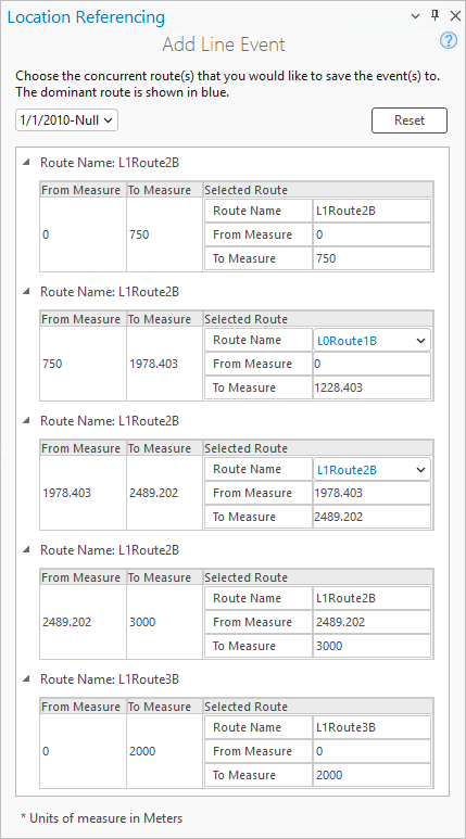

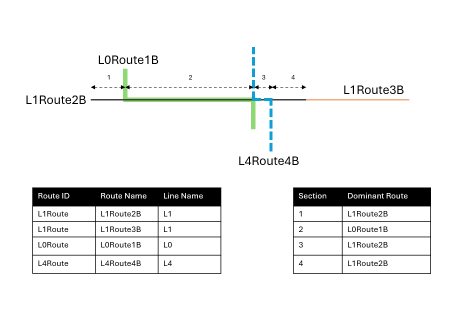

Itinéraires coïncidents sur une ligne pour un événement étendu
Les images suivantes illustrent des itinéraires coïncidents sur une ligne pour un événement étendu :
Les sections coïncidentes sont identifiées itinéraire par itinéraire et la table contient tous les itinéraires qui se produisent au cours de l’événement linéaire en cours d’ajout.
Fenêtre Add Line Event (Ajouter un événement linéaire) illustrant les itinéraires avec leur mesure de départ, leur mesure d’arrivée et l’itinéraire sélectionné

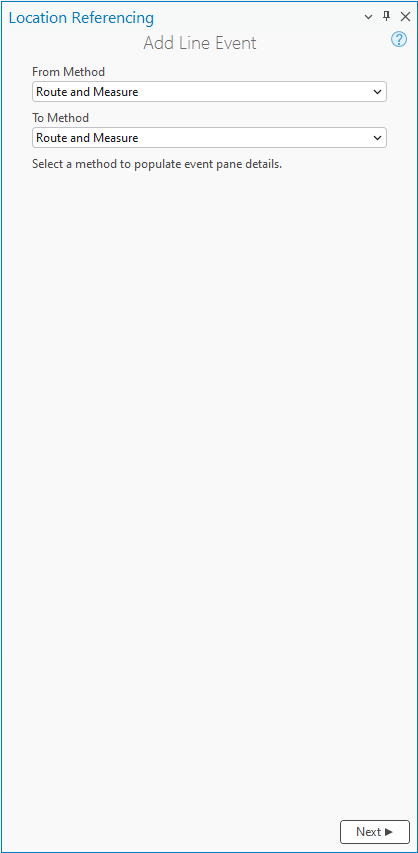

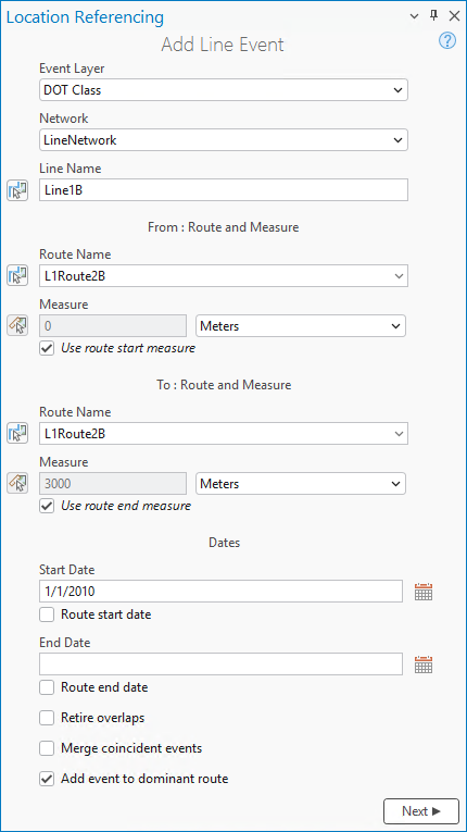

  2. Cliquez sur l’onglet Location Referencing et dans le groupe Events (Événements), cliquez sur Add (Ajouter), puis sur Line Event (Événement linéaire) .
    La fenêtre Add Line Event (Ajouter un événement linéaire), dans laquelle la valeur par défaut Route and Measure (Itinéraire et mesure) est sélectionnée pour les options From Method (Méthode de départ) et To Method (Méthode d’arrivée), s’ouvre.
    Avec la méthode Route and Measure (Itinéraire et mesure), la localisation de la mesure repose sur les valeurs de mesure de l’itinéraire sélectionné.
  3. Cliquez sur Next (Suivant).
    Les sections From: Route and Measure (Départ : Itinéraire et mesure), To: Route and Measure (Arrivée : Itinéraire et mesure) et Dates apparaissent dans la fenêtre Add Line Event (Ajouter un événement linéaire).
  4. Cliquez sur la flèche de la liste déroulante Event Layer (Couche d’événements) et sélectionnez une couche d’événements linéaires.
    La couche Network (Réseau) est automatiquement remplie une fois la couche d’événements sélectionnée. Le réseau est utilisé comme méthode LRM (Linear Referencing Method) source pour définir les mesures en entrée de l’événement.
    Le réseau est un réseau LRS publié en tant que couche dans le service d’entités.
  5. Si le réseau est un réseau linéaire, cliquez sur Choose line from map (Choisir une ligne sur la carte) et sélectionnez une valeur pour renseigner la zone de texte Line Name (Nom de la ligne).
    Vous pouvez également indiquer le nom de la ligne dans la zone de texte Line Name (Nom de la ligne).
  6. Cliquez sur le bouton Choose route from map (Choisir un itinéraire sur la carte) , puis sélectionnez l’itinéraire sur la carte afin de renseigner la valeur Route Name (Nom de l’itinéraire).

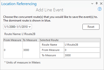

  13. Cochez la case Add event to dominant route (Ajouter l’événement à l’itinéraire dominant).
  14. Cliquez sur Next (Suivant).

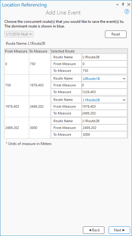

    La table de dominance des itinéraires apparaît dans la fenêtre Add Line Event (Ajouter un événement linéaire).
    Table de dominance des itinéraires dans la fenêtre Add Line Event (Ajouter un événement linéaire)
    Les colonnes From Measure (Mesure de départ) et To Measure (Mesure d’arrivée) affichent les valeurs de chaque section de l’itinéraire choisi dans la fenêtre précédente. Les zones From Measure (Mesure de départ) et To Measure (Mesure d’arrivée) sous Route Name (Nom de l’itinéraire) montrent la valeur de chaque itinéraire dominant dans lequel les événements sont ajoutés.
    Un nom d’itinéraire en texte noir sans flèche de liste déroulante signifie qu’il n’existe qu’un seul itinéraire dans cette section. Un nom d’itinéraire en texte bleu avec une flèche de liste déroulante signifie qu’il existe des itinéraires coïncidents dans cette section. L’itinéraire écrit en bleu est sélectionné automatiquement conformément aux règles de dominance des itinéraires. Vous pouvez sélectionner manuellement n’importe quel autre itinéraire à l’aide de la flèche de liste déroulante.
    Si vous avez coché la case Merge coincident events (Fusionner les événements coïncidents), les enregistrements des sections 3 et 4 sont fusionnés parce qu’ils portent le même nom d’itinéraire.

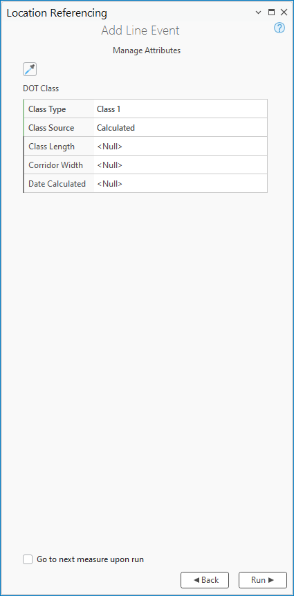

  15. Cliquez sur Next (Suivant).
    Les attributs de la couche d’événements choisie apparaissent sous Manage Attributes (Gérer les attributs).
    Remarque :
    Activez l’option Go to next measure upon run (Accéder à la mesure suivante lors de l’exécution) pour faire débuter votre prochaine mise à jour à l’emplacement de la mesure d’arrivée de la précédente. La valeur de To Method (Méthode d’arrivée) ainsi que les informations associées de la précédente mise à jour sont reportées dans la prochaine mise à jour comme valeur de From Method (Méthode de départ) dans la suivante.
    Par exemple, si vous utilisez pour From Method (Méthode de départ) la valeur Location Offset (Décalage de la localisation) et pour To Method (Méthode d’arrivée) la valeur Coordinates (Coordonnées) dans l’optique d’ajouter un événement linéaire, l’activation de l’option Go to next measure upon run (Accéder à la mesure suivante lors de l’exécution) a pour effet de faire débuter votre prochaine mise à jour avec les valeurs de From Method et To Method comme Coordinates, accompagnées des informations de coordonnées de la mise à jour précédente dans la section From: Coordinates (Départ : coordonnées).
  16. Indiquez les informations de valeur attributaire de l’événement.
    Page Manage Attributes (Gérer les attributs) dans la fenêtre Add Line Event (Ajouter un événement linéaire)
    Remarque :
    Cliquez sur Copy attribute values by selecting event on the map (Copier les valeurs attributaires en sélectionnant un événement sur la carte) , puis sur un événement linéaire existant appartenant à la même couche d’événements sur la carte pour copier les attributs de cet événement.
    Remarque :
    Les domaines de valeurs précodées, les domaines par plage, les sous-types, les valeurs conditionnelles et les règles attributaires sont pris en charge s’ils sont configurés pour un champ.
  17. Cliquez sur Run (Exécuter).
    Un message de confirmation apparaît une fois que l’événement linéaire est ajouté et apparaît sur la carte.
