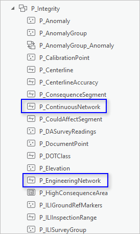

L’image suivante montre P_ContinuousNetwork, un réseau dérivé dans le LRS, et P_EngineeringNetwork, un réseau linéaire dans le LRS, dans la fenêtre Catalog (Catalogue) d’ArcGIS Pro :
Réseau dérivé et réseau linéaire dans le LRS
