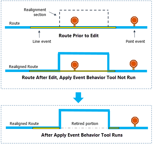

Appliquer les comportements d’événement (Outils Location Referencing)
Résumé
Met à jour les localisations d'événement pour toutes les classes d'entités d'événement enregistrées dans le réseau en entrée en fonction de la modification d'itinéraire effectuée.
Les événements sont mis à jour conformément au comportement d’événement configuré.
En savoir plus sur la configuration du comportement des événements dans ArcGIS Pipeline Referencing ou la configuration du comportement des événements dans ArcGIS Roads and Highways.
Illustration
Utilisation
Un jeu de données LRS est requis pour exécuter cet outil.
Cet outil traite tous les comportements d'événement de toutes les classes d'entités d'événement enregistrées dans le réseau en entrée.
Si la valeur du paramètre Input Route Features (Entités itinéraires en entrée) est un service d’entités, cet outil traite les modifications non traitées précédemment dans la version nommée en cours d’utilisation. Une fois que le comportement d’événement d'une modification d'itinéraire particulière a été traité, il est marqué comme traité.
