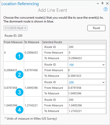

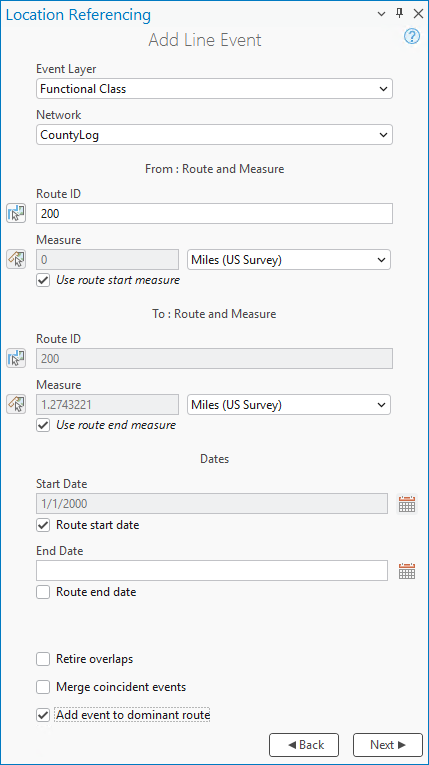

Le processus d’ajout des événements linéaires du début à la fin de l’itinéraire 200 est réalisé dans quatre sections, comme illustré dans l’image et le tableau ci-dessous :
Fenêtre Add Line Event (Ajouter un événement linéaire) pour l’itinéraire 200 du début à la fin
Les numéros de rappel dans l’image ci-dessus correspondent aux numéros du tableau suivant :
Section
Description
L’itinéraire 200 est dominant car il n’existe aucun autre itinéraire dans cette section ; l’événement est ajouté à l’itinéraire 200.
L’itinéraire 100 présente l’ordre de dominance le plus élevé ; l’événement est ajouté à l’itinéraire 100.
L’itinéraire 200 et l’itinéraire 300 ont le même ordre de dominance ; l’événement est ajouté à l’itinéraire de votre choix.

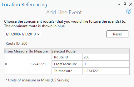

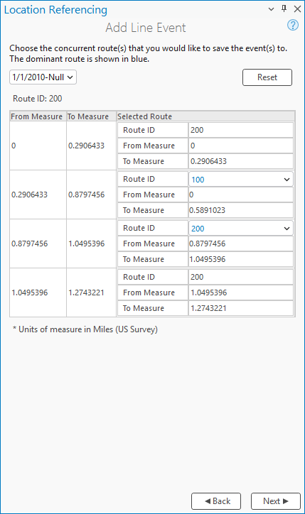

La date de début de l’itinéraire 200 est le 01/01/2000 et la date de début des itinéraires 100 et 300 est le 01/01/2010. En conséquence, si la date de début sélectionnée de l’événement est le 01/01/2000, on a les deux plages temporelles d’itinéraire suivantes :
  • Du 01/01/2000 au 01/01/2010, où seul figure l’itinéraire 200.
    Fenêtre Add Line Event (Ajouter un événement linéaire) illustrant la plage temporelle du 01/01/2000 au 01/01/2010
  • Du 01/01/2010 à la valeur nulle, où figurent les trois itinéraires.
    Fenêtre Add Line Event (Ajouter un événement linéaire) illustrant la plage temporelle du 01/01/2010 à la plage temporelle nulle

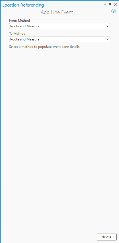

  2. Cliquez sur l’onglet Location Referencing et dans le groupe Events (Événements), cliquez sur Add (Ajouter), puis sur Line Event (Événement linéaire) .
    La fenêtre Add Line Event (Ajouter un événement linéaire), dans laquelle la valeur par défaut Route and Measure (Itinéraire et mesure) est sélectionnée pour les options From Method (Méthode de départ) et To Method (Méthode d’arrivée), s’ouvre.
    Avec la méthode Route and Measure (Itinéraire et mesure), la localisation de la mesure repose sur les valeurs de mesure de l’itinéraire sélectionné.
  3. Cliquez sur Next (Suivant).
    Les sections From: Route and Measure (Départ : Itinéraire et mesure), To: Route and Measure (Arrivée : Itinéraire et mesure) et Dates apparaissent dans la fenêtre Add Line Event (Ajouter un événement linéaire).

  11. Cochez la case Add event to dominant route (Ajouter l’événement à l’itinéraire dominant).
  12. Cliquez sur Next (Suivant).

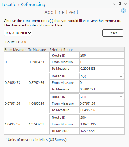

    La table de dominance des itinéraires apparaît dans la fenêtre Add Line Event (Ajouter un événement linéaire).
    Table de dominance des itinéraires dans la fenêtre Add Line Event (Ajouter un événement linéaire)
    Les colonnes From Measure (Mesure de départ) et To Measure (Mesure d’arrivée) affichent les valeurs de chaque section de l’itinéraire choisi dans la fenêtre précédente. Les zones From Measure (Mesure de départ) et To Measure (Mesure d’arrivée) sous Route ID (ID d’itinéraire) indiquent la valeur de chaque itinéraire dominant dans lequel les événements sont ajoutés.
    Un ID d’itinéraire en texte noir sans flèche de liste déroulante signifie qu’il n’existe qu’un seul itinéraire dans cette section. Un ID d’itinéraire en texte bleu avec une flèche de liste déroulante signifie qu’il existe des itinéraires coïncidents dans cette section. L’itinéraire écrit en bleu est sélectionné automatiquement conformément aux règles de dominance des itinéraires. Vous pouvez sélectionner manuellement n’importe quel autre itinéraire à l’aide de la flèche de liste déroulante.
    Si vous avez coché la case Merge coincident events (Fusionner les événements coïncidents), les enregistrements des sections 3 et 4 sont fusionnés parce qu’ils sont dotés du même ID d’itinéraire.

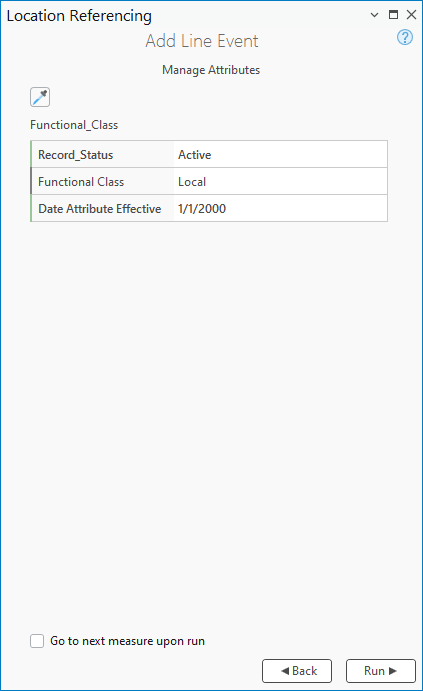

  14. Indiquez les informations de valeur attributaire de l’événement.
    Page Manage Attributes (Gérer les attributs) dans la fenêtre Add Line Event (Ajouter un événement linéaire)
    Remarque :
    Cliquez sur Copy attribute values by selecting event on the map (Copier les valeurs attributaires en sélectionnant un événement sur la carte) , puis sur un événement linéaire existant appartenant à la même couche d’événements sur la carte pour copier les attributs de cet événement.
    Remarque :
    Les domaines de valeurs précodées, les domaines par plage, les sous-types, les valeurs conditionnelles et les règles attributaires sont pris en charge s’ils sont configurés pour un champ.
