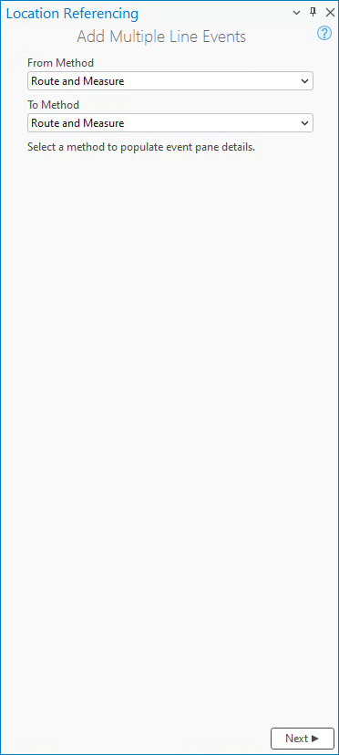

    La fenêtre Add Multiple Line Events (Ajouter plusieurs événements linéaires), dans laquelle la valeur par défaut Route and Measure (Itinéraire et mesure) est sélectionnée pour From Measure (Mesure de départ) et To Measure (Mesure d’arrivée), s’ouvre.
    Fenêtre Add Multiple Line Events (Ajouter plusieurs événements linéaires)
    Avec la méthode Route and Measure (Itinéraire et mesure), la localisation de la mesure repose sur les valeurs de mesure de l’itinéraire sélectionné.
  3. Cliquez sur Next (Suivant).

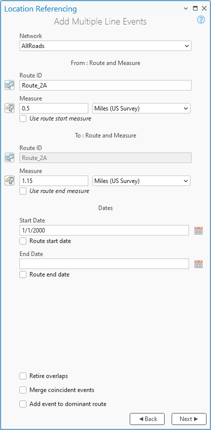

    Les sections From: Route and Measure (Départ : Itinéraire et mesure), To: Route and Measure (Arrivée : Itinéraire et mesure) et Dates apparaissent dans la fenêtre Add Multiple Line Events (Ajouter plusieurs événements linéaires).
    Fenêtre Add Multiple Line Events (Ajouter plusieurs événements linéaires) avec options d’itinéraire, de mesure et de dates
  4. Cliquez sur la flèche de la liste déroulante Network (Réseau) et sélectionnez le réseau LRS de l’itinéraire sur lequel des événements linéaires doivent être ajoutés.
    Le réseau est utilisé comme méthode LRM (Linear Referencing Method) source pour localiser les mesures en entrée de l’événement.
    Le réseau est un réseau LRS publié en tant que couche dans le service d’entités.
  5. Dans la section From: Route and Measure (Début : Itinéraire et mesure), cliquez sur Choose route from map (Choisir un itinéraire sur la carte) , puis cliquez sur l’itinéraire sur la carte.
    Vous pouvez également fournir l’ID de l’itinéraire dans la zone de texte Route ID (ID d’itinéraire).
    Remarque :
    Après avoir cliqué sur Choisir un itinéraire sur la carte ou Choisir une mesure sur la carte , vous pouvez survoler les itinéraires pour afficher l’itinéraire et la mesure au niveau du pointeur.
    Vous pouvez définir des options d’échelle de la carte pour l’affichage des informations d’itinéraire et de mesure dans la boîte de dialogue Options de l’onglet Location Referencing.
    Remarque :
    Si un message sur l’acquisition des verrous ou la réconciliation s’affiche, la prévention des conflits est activée.
    Une fois qu’un itinéraire a été sélectionné, l’outil tente de libérer le verrou d’itinéraire si ce dernier a été acquis par l’utilisateur actif dans une version différente et qu’il a le statut Libérable (valeur Yes [Oui]).
  6. Dans la section From: Route and Measure (Départ : Itinéraire et mesure), spécifiez la mesure de départ des nouveaux événements linéaires le long de l’itinéraire de l’une des façons suivantes pour renseigner la zone de texte Measure (Mesure) :
    • Cliquez sur Choose measure from map (Choisir une mesure sur la carte) , puis sur l’itinéraire sur la carte sur lequel la mesure de départ doit être placée.
    • Activez la case à cocher Use route start measure (Utiliser la mesure de départ de l’itinéraire).
    • Spécifiez la valeur de mesure de départ dans la zone de texte Measure (Mesure).
    Un point vert apparaît à l’emplacement sélectionné sur la carte.
  7. Dans la section To: Route and Measure (Arrivée : Itinéraire et mesure), spécifiez la mesure d’arrivée des nouveaux événements linéaires le long de l’itinéraire de l’une des façons suivantes pour renseigner la zone de texte Measure (Mesure) :
    • Cliquez sur Choose measure from map (Choisir une mesure sur la carte) , puis sur l’itinéraire sur la carte sur lequel la valeur de mesure d’arrivée doit être placée.
    • Activez la case à cocher Use route end measure (Utiliser la mesure d’arrivée de l’itinéraire).
    • Spécifiez la valeur de mesure d’arrivée dans la zone de texte Measure (Mesure).
    Un point rouge apparaît à l’emplacement sélectionné sur la carte.
    Les événements sont créés entre les points vert et rouge.
  8. Spécifiez la date de début des événements linéaires en procédant de l’une des manières suivantes :
    • Cliquez sur Calendar (Calendrier) et sélectionnez la date de début.
    • Spécifiez la date de début dans la zone de texte Start Date (Date de début).
    • Cochez la case Route start date (Date de début de l’itinéraire).
    • Double-cliquez sur la zone de texte Start Date (Date de début) pour utiliser la date actuelle.
  9. Vous pouvez également spécifier la date de fin de l’événement en procédant de l’une des manières suivantes :
    • Cliquez sur Calendar (Calendrier) et choisissez la date de fin.
    • Spécifiez la date de fin dans la zone de texte End Date (Date de fin).
    • Cochez la case Route end date (Date de fin de l’itinéraire).
    • Double-cliquez sur la zone de texte End Date (Date de fin) pour utiliser la date actuelle.
    Si la date de fin n’est pas indiquée, l’événement reste valide indéfiniment à partir de la date de début.
  10. Choisissez une option de validation des données pour éviter les saisies accidentelles lors de la représentation d’événements linéaires sur un itinéraire.
    • Retire overlaps (Supprimer les superpositions) : la mesure et les dates de début et de fin d’événements existants sont ajustés pour empêcher les superpositions qui pourraient concerner les valeurs de date et de mesure une fois le ou les nouveaux événements créés.
      En savoir plus sur la suppression des superpositions
      Scénario simple de comportement de la suppression des superpositions
    • Merge coincident events (Fusionner les événements coïncidents) : lorsque toutes les valeurs attributaires d’un nouvel événement sont strictement identiques à celles d’un événement existant, et si le nouvel événement est adjacent ou se superpose à l’événement existant en termes de valeurs de mesure et si ses tranches temporelles coïncident ou se superposent, alors le nouvel événement est fusionné avec l’événement existant et la plage de mesures est étendue en conséquence.
      En savoir plus sur la fusion d’événements coïncidents
      Scénario simple de fusion des événements coïncidents

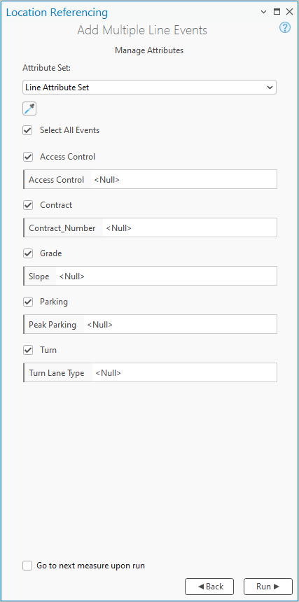

    La section Manage Attributes (Gérer les attributs), dans laquelle le jeu d’attributs par défaut figure dans la liste déroulante Attribute Set (Jeu d’attributs), apparaît dans la fenêtre.
    La liste déroulante Attribute Set (Jeu d’attributs) répertorie d’autres jeux d’attributs si ceux-ci sont configurés.
    Remarque :
    Cochez la case Go to next measure upon run (Accéder à la mesure suivante lors de l’exécution) pour faire débuter votre prochaine mise à jour à l’emplacement de la mesure d’arrivée de la précédente. La valeur de To Method (Méthode d’arrivée) ainsi que les informations associées de la précédente mise à jour sont reportées dans la prochaine mise à jour comme valeur de From Method (Méthode de départ) dans la suivante.
    Par exemple, si vous utilisez pour From Method (Méthode de départ) la valeur Location Offset (Décalage de la localisation) et pour To Method (Méthode d’arrivée) la valeur Coordinates (Coordonnées) dans l’optique d’ajouter un événement linéaire, l’activation de cette option a pour effet de faire débuter votre prochaine mise à jour avec les valeurs de From Method (Méthode de départ) et To Method (Méthode d’arrivée) comme Coordinates (Coordonnées), accompagnées des informations de coordonnées de la mise à jour précédente dans la section From: Coordinates (Départ : coordonnées).
  12. Vous pouvez également choisir un jeu d’attributs dans la liste déroulante Attribute Set (Jeu d’attributs).
    En savoir plus sur la configuration des jeux d’attributs
  13. Indiquez les informations de valeur attributaire des événements dans le jeu d’attributs.
    Fenêtre Add Multiple Line Event (Ajouter plusieurs événements linéaires) avec informations Manage Attributes (Gérer les attributs)
    Remarque :
    Cliquez sur Copy attribute values by selecting event on the map (Copier les valeurs attributaires en sélectionnant un événement sur la carte) , puis sur un événement linéaire existant appartenant à la même couche d’événements sur la carte pour copier les attributs de cet événement.
    Remarque :
    Une fois que des événements ont été sélectionnés, les verrous d’événement sont acquis ou transférés à l’utilisateur actuel dans la version actuelle.
    Contrairement aux verrous d’itinéraire, il n’existe aucune tentative de libération des verrous d’événement dans une activité de mise à jour.
