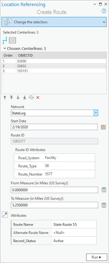

  5. Cliquez sur le bouton Allow choosing of one or more centerlines (Autoriser la sélection d’un ou plusieurs axes médians) .
    Une table apparaît dans la fenêtre Create Route (Créer l’itinéraire), chaque axe médian choisi figurant dans une ligne numérotée qui correspond à l’ordre de la sélection. Les axes médians choisis sont numérotés sur la carte et apparaissent en surbrillance. Le décompte Chosen Centerlines (Axes médians choisis) est indiqué au-dessus de la table.
    Fenêtre Create Route (Créer un itinéraire) avec les attributs d’ID d’itinéraire
  6. Si vous le souhaitez, sélectionnez une ou plusieurs lignes dans la colonne Order (Ordre) et utilisez les boutons situés sous la table pour changer l’ordre de sélection de l’axe médian. Vous pouvez également faire glisser les lignes pour modifier l’ordre.
    Les modifications apportées à l’ordre de sélection de la table apparaissent également sur la carte.
    Outils disponibles dans la tables des axes médians

  7. Cliquez sur la flèche de la liste déroulante Network (Réseau) et sélectionnez le réseau auquel vous souhaitez ajouter un itinéraire.
    Remarque :
    Pour effectuer une mise à jour à l’aide de services d’entités, il est nécessaire de publier le réseau LRS en activant les fonctionnalités de référencement linéaire et de gestion des versions.
    Selon la configuration de réseau que vous utilisez, il peut être nécessaire de spécifier un ID d’itinéraire à plusieurs champs. Si tel est le cas, la fenêtre Create Route (Créer un itinéraire), dans laquelle vous pouvez configurer des attributs dans la section Route ID Attributes (Attributs d’ID d’itinéraire), s’ouvre.
  8. Cliquez sur le bouton Calendar (Calendrier) qui se trouve à côté de la zone de texte Start Date (Date de début) pour sélectionner la date de début de l’itinéraire.
    Conseil :
    Vous pouvez également double-cliquer sur la zone de texte Start Date (Date de début) pour insérer la date du jour ou spécifier une date dans la zone de texte Start Date (Date de début).
  9. Indiquez une valeur dans la zone de texte Route ID (ID d’itinéraire).
    L’ID d’itinéraire doit être unique pour le réseau choisi et l’intervalle. Si vous utilisez un ID d’itinéraire à plusieurs champs, créez l’ID d’itinéraire en sélectionnant ou en fournissant des valeurs dans les champs constituant l’ID d’itinéraire. Cette configuration s’effectue à l’aide de l’outil Modifier le réseau LRS.
    L’image de l’étape 5 affiche la section Route ID Attributes (Attributs d’ID d’itinéraire) avec les valeurs utilisées pour créer l’ID d’itinéraire.
  10. Saisissez une valeur dans la zone de texte From Measure (Mesure de départ). La valeur par défaut est 0.000.

  12. Remplissez les attributs de champs supplémentaires dans la classe d’entités de réseau, le cas échéant.
    Les champs attributaires dans la fenêtre Create Route (Créer un itinéraire) prennent en charge les domaines de valeurs précodées et des domaines par plage. Cette fonctionnalité est utile si vous souhaitez limiter les valeurs attributaires à une liste ou plage prédéfinie de valeurs.
