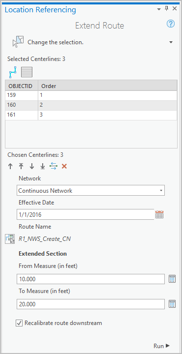

  5. Cliquez sur Allow choosing of one or more centerlines (Autoriser la sélection d’un ou plusieurs axes médians) .
    Une table apparaît dans la fenêtre Extend Route (Prolonger l’itinéraire), chaque axe médian choisi figurant dans une ligne numérotée qui correspond à l’ordre de la sélection. Les axes médians choisis sont numérotés sur la carte et apparaissent en surbrillance. Le décompte est indiqué au-dessous de la table.
    Fenêtre Extend Route (Prolonger l’itinéraire) avec plusieurs axes médians choisis
    Remarque :
    La case à cocher Recalibrate route downstream (Recalibrer l’itinéraire en aval) s’affiche seulement si l’itinéraire est prolongé au début. Si cette option est activée, les mesures en aval du prolongement sont mises à jour.
  6. Si vous le souhaitez, sélectionnez une ou plusieurs lignes dans la colonne Order (Ordre) et utilisez les boutons situés sous la table pour changer l’ordre de sélection de l’axe médian. Vous pouvez également faire glisser les lignes pour modifier l’ordre.
    Les modifications apportées à l’ordre de sélection de la table apparaissent également sur la carte.
