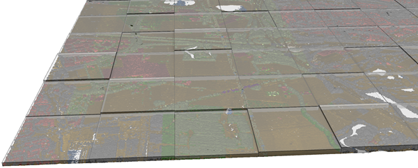

Illustration
Illustration de l’outil Point File Information (Informations du fichier de points)
