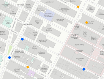

    Points en entrée utilisés dans les exemples de fusion de zones tampons
    Option Dissolve (Fusionner)
    Création de géométries multi-parties désactivée (par défaut)
    Création de géométries multi-parties activée
    None (Aucune)
    Option de zone tampon sans fusion
    Six entités sont créées lorsqu’aucune fusion n’est appliquée aux entités bufférisées. Il s’agit de l’option par défaut. Elle est identique à l’option Overlap (Superposition) de l’outil d’analyse standard.
    La valeur de l’option Multipart (Multi-parties) ne peut pas être vraie si l’option de fusion est paramétrée sur None (Aucune).
    All (Toutes)
    Fusion de toutes les entités et option Multipart (Multi-parties) paramétrée sur faux
    Trois entités sont créées lorsque toutes les valeurs sont fusionnées et que l’option Multipartie a la valeur faux. Seules les entités superposées sont fusionnées. Elle est identique à l’option Dissolve (Fusionner) de l’outil d’analyse standard.
    Fusion de toutes les entités et option Multipart (Multi-parties) paramétrée sur vrai
    Une entité est créée lorsque toutes les valeurs sont fusionnées et que l’option Multipartie a la valeur vrai. En sélectionnant cette option, vous n’obtenez toujours qu'une entité en sortie.
    Fields (Champs)
    Fusion des entités aux valeurs identiques et option Multipart (Multi-partie) paramétrée sur faux
    Quatre entités sont créées lorsque la fusion est appliquée en fonction du champ (dans ce cas, le champ correspond à la couleur des points en entrée). Seules les entités superposées présentant la valeur des champs spécifiés sont fusionnées.
    Fusion des entités aux valeurs identiques et option Multipart (Multi-parties) paramétrée sur vrai
    Deux entités sont créées lorsque la fusion est appliquée en fonction du champ (dans ce cas, le champ correspond à la couleur des points en entrée) et les multiparties sont autorisées. Les entités avec la même valeur de champ représenteront toujours une seule entité.
