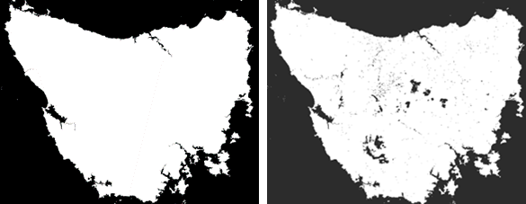

  • Le paramètre Flood Fill from Image Boundary (Remplissage par diffusion à partir des contours de l’image) vous permet de spécifier si les pixels dans la limite du masque sont classés ou non comme arrière-plan.
  • Utilisez le paramètre Flood Fill from Image Boundary (Remplissage par diffusion à partir des contours de l’image) pour créer un masque d’une île qui gère les pixels d’eau sur l’île en tant que valeurs de masque. L’outil effectue un remplissage par diffusion sur les pixels d’eau et se termine lorsqu’il atteint les pixels terrestres. Les limites du masque en sortie restent intactes.
    Résultats du paramètre Remplissage par diffusion à partir des contours de l’image
    Le paramètre Flood Fill from Image Boundary (Remplissage par diffusion à partir des contours de l’image) est activé (première image) et désactivé (deuxième image).
