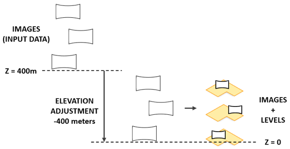

  • Si les données en entrée et les entités de couche Niveaux en entrée ont des valeurs origines z différentes, utilisez le paramètre Elevation Adjustment (Ajustement de l’élévation) pour compenser la différence. L’ajustement de l’élévation est appliqué après toute reprojection nécessaire des localisations des images.
    Par exemple, si les données en entrée présentent des valeurs z relatives au niveau de la mer et que les entités Niveaux en entrée présentent des valeurs z relatives au niveau du sol, utilisez une valeur de paramètre Elevation Adjustment (Ajustement de l’élévation) négative pour compenser la différence. Le diagramme suivant illustre un exemple :
    Diagramme de l’effet du paramètre Ajustement de l’élévation
    Un ajustement de l’élévation négatif de -400 m est appliqué pour aligner verticalement les images avec les entités Niveaux.
