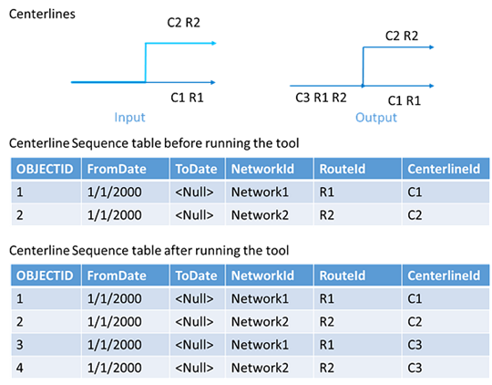

Supprime les sections d’axes médians superposées pour s’assurer de la présence d’un seul axe médian commun en cas de superposition de la géométrie d’axe médian.
Dans la structure minimale ArcGIS Location Referencing, la coïncidence d’itinéraires se caractérise par des itinéraires qui partagent les mêmes associations d’axe médian dans la table de séquences d’axe médian. L’exécution de cet outil peut modifier l’axe médian, par exemple le fractionner ou supprimer des entités d’axe médian en double. Elle peut aussi mettre à jour des enregistrements figurant dans la table de séquence des axes médians pour que des itinéraires partagent des axes médians.

Illustration

Le nombre d’entités d’axe médian dans la couche d’entités d’axe médian en entrée peut être différent après l’exécution de l’outil, selon le nombre d’axes médians superposés et les itinéraires qui leur sont associés.
Cet outil combine les opérations topologiques Intersecter et Simplifier, ce qui peut entraîner la perte de petits segments de polyligne d’une longueur plus ou moins égale ou supérieure à la tolérance de la classe d’entités. Il est possible que des formes d’itinéraire associées changent légèrement au-delà de la tolérance à la suite de l’utilisation de cet outil. Envisagez de lancer une session de mise à jour dans ArcGIS Pro pour tester les exécutions de l’outil à l’aide du bouton Enable Undo (Activer l’annulation) de la fenêtre Geoprocessing (Géotraitement).
Cet outil ignore les valeurs Z des axes médians au cours des calculs. Si, par exemple, deux axes médians ne se chevauchent pas dans l’espace 3D, mais se chevauchent dans l’espace 2D, ils se superposent.
