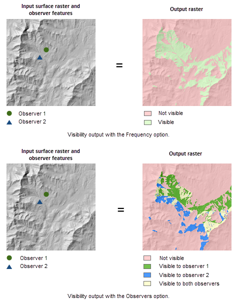

Illustration
Illustration des sorties de l’outil Visibility (Visibilité)
Sorties de l’outil Visibility (Visibilité) sur une surface d’élévation ombrée.

  • Cet outil prend en charge deux types d’analyses de visibilité (Frequency [Fréquence] et Observers [Points d’observation]), qui sont contrôlés par le paramètre de l’outil Analysis type (Type d’analyse). Pour le premier type, l'outil détermine quels emplacements de surfaces raster sont visibles pour un ensemble de points d'observation. Pour l'autre, il identifie les points d'observation visibles depuis chaque emplacement de la surface raster.

  • Fréquence—La sortie enregistre le nombre de fois où chaque emplacement de cellule dans le raster de surface en entrée est visible depuis les emplacements des points d'observation en entrée (en tant que points ou en tant que sommets pour les entités polylignes d'observation). Il s’agit de l’option par défaut.
  • Points d'observation—La sortie identifie avec précision les points d'observation visibles depuis chaque emplacement de la surface raster.
