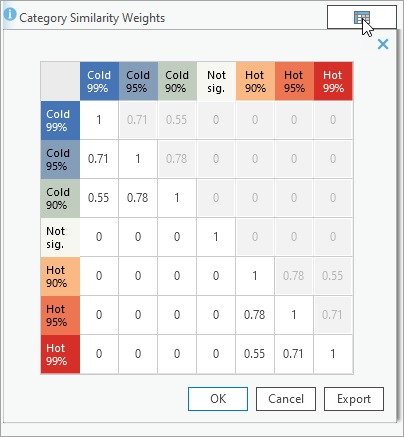

Fenêtre contextuelle de la matrice de pondérations
Le paramètre Category Similarity Weights (Pondérations de similarité de catégorie) vous permet de consulter et de mettre à jour interactivement les pondérations à l’aide d’une fenêtre contextuelle de la matrice de pondérations. Les pondérations affichées s’actualisent lorsque vous choisissez différentes options du paramètre Similarity Weighting Method (Méthode de pondération de la similarité), ce qui vous permet de voir les pondérations associées à chaque option et d’apporter les retouches nécessaires. Pour ouvrir la fenêtre contextuelle, cliquez sur le bouton Custom (Personnalisé) en regard du paramètre.
Fenêtre contextuelle de la matrice Pondérations de similarité de catégorie
Pour attribuer une pondération personnalisée entre une combinaison de niveaux de signification, cliquez sur la cellule associée, saisissez la valeur de pondération comprise entre 0 et 1 et appuyez sur Entrée. Pour que les pondérations restent symétriques, vous pouvez mettre à jour uniquement les cellules situées dans la moitié inférieure gauche de la matrice. La pondération sera reflétée sur la cellule équivalente dans la moitié supérieure gauche. L’image suivante montre un exemple de pondérations personnalisées qui utilisent la correspondance exacte du niveau de signification avec des relations de points chauds et froids inversées (par exemple le point chaud à 95 % est parfaitement similaire au point froid à 95 % et complètement dissemblable des autres niveaux de signification) :
Correspondance exacte du niveau de signification avec relations des points chauds et froids inversées
Une fois les pondérations fournies, cliquez sur OK ou à l’extérieur de la fenêtre contextuelle pour les appliquer. Si des pondérations sont modifiées, la valeur du paramètre Similarity Weighting Method (Méthode de pondération de la similarité) est définie sur Custom weights (Pondérations personnalisées). Vous pouvez également cliquer sur le bouton Cancel (Annuler) ou Close (Fermer) pour fermer la fenêtre contextuelle et ne pas appliquer les modifications.

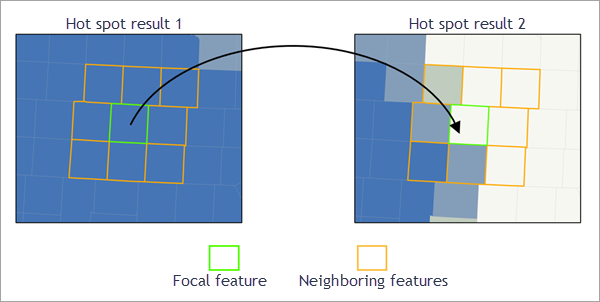

Le paramètre Number of neighbors (Nombre de voisins) indique le nombre d’entités voisines supplémentaires à utiliser pour la similarité de distance. La similarité partielle est incorporée au moyen d’une pondération de distance basée sur le classement des voisins. L’entité reçoit une pondération de distance égale à 1, et les pondérations diminuent uniformément pour chaque voisin supplémentaire à l’aide de la formule suivante :
\[ \text{Distance weight}=1-\frac{\text{Rank}} {\#\text{Neighbors} + 1} \]
Le classement dans la formule est l’ordre des voisins et des plages allant de 0 (pour l’entité qui est comparée) jusqu’au nombre de voisins (pour le voisin le plus éloigné). Par exemple, avec quatre voisins (cinq si on inclut l’entité qui est comparée), les cinq pondérations de distance suivantes sont utilisées : 5/5 (1), 4/5 (0.8), 3/5 (0.6), 2/5 (0.4) et 1/5 (0.2).

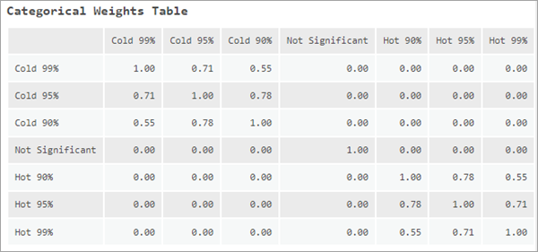

  • La table de messages de la table des pondérations de catégorie affiche les pondérations de catégorie entre chaque paire de niveaux de signification des points chauds. Par exemple, l’image ci-dessous affiche la table des pondérations de catégorie pour la méthode de pondération de la similarité catégorielle par défaut :
    Messages Table des pondérations catégorielles

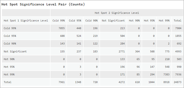

  • La table de messages Paires du niveau de signification du point chaud (totaux) affiche les nombres totaux de chaque paire de niveaux de signification des points chauds. Par exemple, dans l’image ci-dessous, la valeur 440 à la première ligne et la deuxième ligne indique que 440 paires d’entités étaient froides à 99 % dans le premier résultat de points chauds et froides à 95 % dans le deuxième résultat. Les totaux des lignes et colonnes dans les marges indiquent les nombres totaux de chaque niveau de signification parmi chaque résultat de points chauds.
    Messages Paires du niveau de signification du point chaud (totaux)

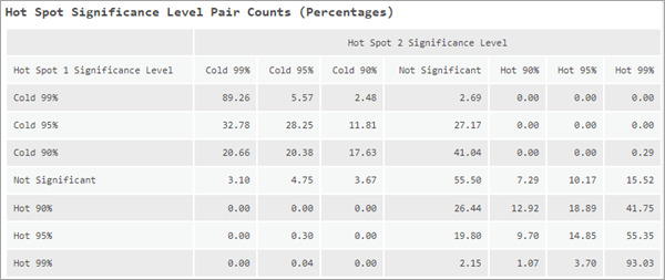

  • La table de messages Paires du niveau de signification du point chaud (pourcentages) affiche les mêmes informations que la table des nombres totaux, mais ces derniers sont convertis en pourcentages du total des lignes. Par exemple, dans l’image ci-dessous, la cellule qui affichait 440 dans l’image ci-dessus affiche maintenant 5,57 (440/7904 = 0,0557). Cette table est particulièrement utile lorsque les deux résultats de points chauds représentent la même variable mesurée à différents moments. En l’occurrence, les tables vous permettent d’observer la transition dans le temps des catégories entre les mesures. Par exemple, l’image ci-dessous montre que parmi les entités qui étaient des points froids à 99 % dans le premier résultat, 89,26 pour cent sont restés comme des points froids à 99 %, 5,57 pour cent se sont transformés en points froids à 95 %, etc.
    Messages Totaux des paires du niveau de signification du point chaud (pourcentages)

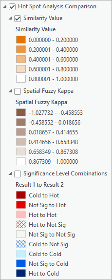

À l’exécution de l’outil sur une carte, trois couches sont ajoutées à un groupe de couches pour vous permettre d’examiner spatialement la similarité, l’association et les paires de niveaux de signification. La première couche affiche les valeurs de similarité classées selon cinq intervalles égaux compris entre 0 et 1, les valeurs de similarité plus faibles étant représentées dans des couleurs plus foncées de manière à faire ressortir les zones qui sont les plus dissemblables. La deuxième couche présente les valeurs de Kappa flou spatial, symbolisées avec des intervalles égaux et six classes. La troisième couche affiche chaque combinaison de niveaux de signification avec une symbologie personnalisée pour vous permettre d’identifier les entités dont un résultat de point chaud en entrée était un point chaud statistiquement significatif et l’autre était un point froid statistiquement significatif (la symbologie personnalisée ne fait pas la distinction entre les niveaux de signification de 90 %, 95 % et 99 % pour réduire le nombre de combinaisons). Par défaut, la première couche est activée et les deux dernières sont désactivées.
Groupe de couches des résultats de comparaison

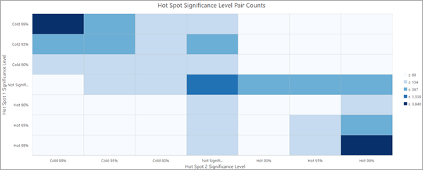

Le diagramme de densité Paires du niveau de signification du point chaud (totaux) affiche les totaux de chaque combinaison de niveaux de signification avec des nuances plus foncées de bleu pour les totaux les plus élevés. Par exemple, dans l’image ci-dessous, les paires ayant les nombres les plus élevés se présentaient comme suit : froid à 99 % vers froid à 99 % (en haut à gauche), non significatif vers non significatif (milieu) et chaud à 99 % vers chaud à 99 % (en bas à droite).
Diagramme de densité Totaux des paires du niveau de signification du point chaud

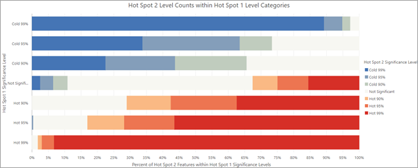

Le diagramme à barres Nombre de niveaux du point chaud 2 dans les catégories de niveaux du point chaud 1 affiche des barres horizontales empilées pour visualiser les totaux de chaque catégorie du niveau de signification du deuxième résultat de points chauds dans les catégories du premier résultat. Par exemple, dans l’image ci-dessous, la vaste majorité des points chauds et froids à 99 % étaient également des points chauds et froids significatifs (les barres du haut et du bas sont principalement bleue et rouge, respectivement). Cependant, parmi les entités non significatives dans le premier résultat, il y avait davantage de points chauds correspondants que de points froids dans le second résultat (la barre du milieu est plus bleue que rouge). Si les deux couches de résultats de points chauds représentent des températures mesurées à des moments différents, cela peut indiquer qu’un réchauffement général s’est produit dans la zone d’étude entre les différentes heures de mesure.
Diagramme à barres Nombre de niveaux du point chaud 2 dans les catégories de niveaux du point chaud 1

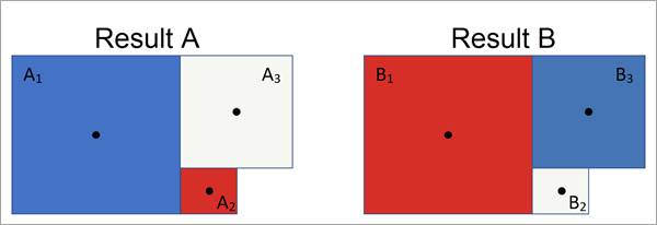

Par exemple, l’image ci-dessus montre deux résultats de points chauds : A et B. A et B comportent chacun trois entités : un point chaud (rouge), un point froid (bleu) et une entité non significative (gris clair). Les polygones les plus grands constituent la première paire d’entités, les polygones les plus petits constituent la deuxième paire d’entités et les polygones moyens constituent la troisième paire. Les centroïdes des polygones affichés permettent de déterminer plus facilement quels polygones sont plus proches que d’autres. Le premier polygone est légèrement plus proche du deuxième polygone que du troisième polygone.
Exemple de calcul de la similarité
Pour cet exemple, supposons que la pondération de catégorie entre les catégories correspondantes (chaud vers chaud, froid vers froid et non significatif vers non significatif) est égale à 1, que la pondération entre les points chauds et froids est égale à 0 et que les entités non significatives ont une pondération de 1/2 avec les points chauds et froids.
La table suivante présente les pondérations de catégorie, les pondérations de distance et de similarité de la similarité directionnelle à partir du résultat A vers le résultat B. La valeur de similarité dans la dernière colonne est calculée en multipliant la pondération de distance et la pondération de catégorie :
Mixte
Pondération de distance
Pondération de catégorie
Similarité
A1 vers B1
1 (entité correspondante)
0 (froid vers chaud)
A1 vers B2
2/3 (premier voisin)
1/2 (froid vers non significatif)
1/3 = 0,33
A1 vers B3
1/3 (deuxième voisin)
1 (froid vers froid)
1/3 = 0,33
La similarité la plus élevée à partir du résultat A vers le résultat B est de 0,33, ce qui se produit pour deux combinaisons de voisins. La table suivante montre la similarité directionnelle à partir du résultat B vers le résultat A.
Mixte
Similarité
B1 vers A1
0 (chaud vers froid)
B1 vers A2
1 (chaud vers chaud)
2/3 = 0,67
B1 vers A3
1/2 (chaud vers non significatif)
1/6 = 0,17
La similarité la plus élevée à partir du résultat B vers le résultat A est de 0,67.

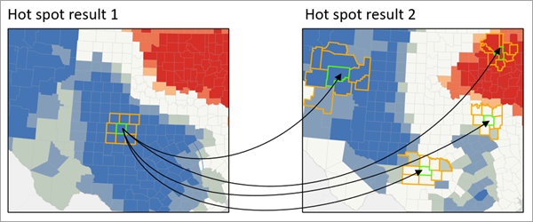

Pour chaque entité, le calcul de la valeur de similarité attendue utilise la même procédure que celle de la valeur de similarité. Cependant, l’entité du premier résultat est appariée à des entités aléatoires du deuxième résultat au lieu de son entité correspondante.
Voisinages aléatoires
Chaque entité du premier résultat de points chauds est appariée de façon aléatoire à plusieurs entités du deuxième résultat.
En comparant les voisinages aléatoires, la valeur attendue tient compte de la fréquence des catégories (les catégories les plus courantes sont plus susceptibles d’être choisies aléatoirement) et de l’agrégation des catégories dans les voisinages (les voisinages aléatoires sont susceptibles de contenir des agrégats d’entités avec des catégories de niveau de signification similaires). La valeur de similarité de chaque appariement aléatoire est une estimation unique de la valeur de similarité, en partant du principe que les deux couches de résultat de points chauds sont indépendantes. Pour calculer la valeur de similarité attendue d’une entité, chaque entité du premier résultat est appariée à de nombreux voisins aléatoires. Les valeurs de similarité aléatoire sont ensuite moyennées. Le paramètre Number of Permutation (Nombre de permutations) indique le nombre d’appariements aléatoires pour chaque entité. Des nombres élevés de permutations augmentent le temps d’exécution de l’outil et améliorent la précision des valeurs de similarité attendue et Kappa.
