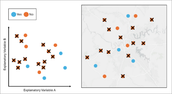

  • Random Undersampling (Sous-échantillonnage aléatoire) : la technique du sous-échantillonnage aléatoire permet d’équilibrer les données non équilibrées en supprimant de façon aléatoire des entités dans les classes non minoritaires jusqu’à ce que toutes les classes contiennent un nombre égal d’entités.
    Diagramme et carte illustrant le sous-échantillonnage aléatoire
    Les entités en bleu se trouvent dans la classe minoritaire, tandis que les entités en orange figurent dans la classe non minoritaire. Si l’on applique le sous-échantillonnage aléatoire aux données, l’outil supprime de façon aléatoire les entités orange afin que le nombre d’entités orange corresponde au nombre d’entités bleues.

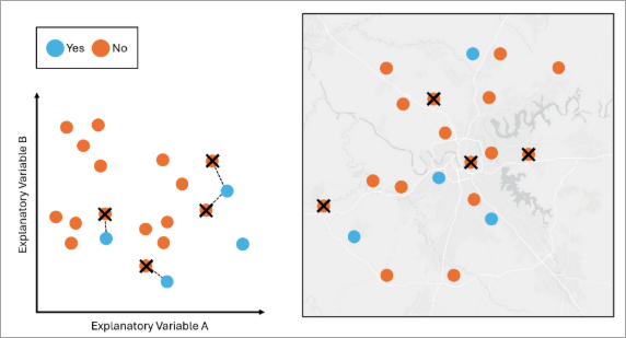

  • Tomek Undersampling (Sous-échantillonnage Tomek) : la technique du sous-échantillonnage de liens de Tomek permet d’équilibrer les données non équilibrées en supprimant des entités dans les classes non minoritaires qui sont proches de la classe minoritaire dans l’espace attributaire. L’objectif de cette option vise à améliorer la séparation entre les classes et à établir une limite de décision claire pour un modèle basé sur l’arborescence comme Classification et régression basées sur une forêt et boostées. Cette option ne garantit pas que toutes les classes comportent un nombre égal d’entités.
    Diagramme et carte illustrant le sous-échantillonnage Tomek
    Les entités en bleu se trouvent dans la classe minoritaire, tandis que les entités en orange figurent dans la classe non minoritaire. Dans l’espace de variable, une paire d’entités provenant de différentes classes qui sont les voisins les plus proches les uns des autres est appelée lien de Tomek. Si l’on applique le sous-échantillonnage de Tomek aux données, l’outil supprime l’entité orange si elle contient un lien de Tomek avec une entité bleue.

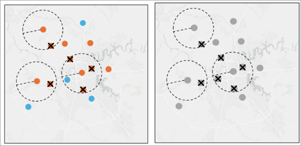

  • Spatial Thinning (Affinage spatial) : la technique de l’affinage spatial permet de réduire l’incidence du biais d’échantillonnage sur le modèle en imposant une séparation spatiale minimale déterminée entre des entités.
    Lorsqu’une variable catégorielle est sélectionnée comme variable à prévoir, l’affinage spatial est appliqué à chaque groupe indépendamment pour garantir une représentation équilibrée au sein de chaque catégorie ; sinon, il est implémenté dans l’ensemble du jeu de données d’entraînement, quelles que soient les valeurs attributaires.
    Diagramme et carte illustrant l’affinage spatial
    Toutes les entités qui se trouvent à une distance définie de la zone tampon sont supprimées.

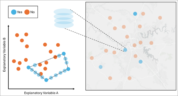

  • SMOTE Oversampling (Sur-échantillonnage SMOTE) : la technique du sur-échantillonnage SMOTE (Synthetic Minority Over-sampling Technique) permet d’équilibrer les données non équilibrées en générant des entités synthétiques dans la classe minoritaire jusqu’à ce que toutes les classes contiennent un nombre égal d’entités. Une entité est choisie dans une classe minoritaire, une entité de proximité de la même classe minoritaire est sélectionnée dans l’espace attributaire et de nouveaux attributs sont générés sous forme d’interpolation entre ces deux entités. La géométrie de la nouvelle entité synthétique est celle de l’entité sélectionnée à l’origine.
    Diagramme et carte illustrant le sur-échantillonnage SMOTE
    Les entités en bleu se trouvent dans la classe minoritaire, tandis que les entités en orange figurent dans la classe non minoritaire. Si l’on applique le sur-échantillonnage SMOTE aux données, l’outil génère les entités synthétiques en interpolant les valeurs entre deux entités sélectionnées de façon aléatoire dans la classe minoritaire de l’espace attributaire. La géographie d’une entité synthétique est identique à celle de l’entité sélectionnée à l’origine, tandis que les variables sont interpolées à partir de l’entité sélectionnée.

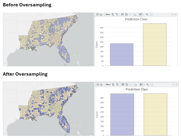

Diagramme et carte illustrant la façon dont le sur-échantillonnage influe sur la distribution des classes
Un exemple de sur-échantillonnage est présenté. Une carte et un diagramme de la distribution des catégories dans le jeu de données d’entraînement indiquent la situation avant le sur-échantillonnage (ci-dessus) et après (ci-dessous).
