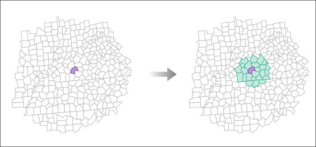

Les statistiques spatiales se distinguent des statistiques générales dans la mesure où elles intègrent l’espace dans leurs calculs. Les objets proches sont considérés comme plus liés que ceux qui sont éloignés. Par exemple, une analyse des prix des loyers peut indiquer un écart considérable des prix des loyers au niveau national, mais des prix similaires dans les villes et les voisinages. Ce concept permet aux outils de la boîte à outils Statistiques spatiales de décrire et de modéliser les effets de la géographie pour de nombreux domaines et problèmes.
Le concept de « proche » se définit par l’association de localisations en fonction de leurs relations spatiales. Dans certains cas, les entités sont considérées comme proches uniquement lorsqu’elles sont contiguës alors que dans d’autres, les entités sont associées en fonction d’une mesure de distance. De nombreuses méthodes permettent de déterminer quelles entités sont proches (voisines) et l’impact (la pondération) de ces voisins. Collectivement, ces méthodes sont appelées conceptualisations des relations spatiales.

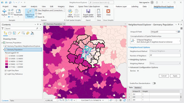

L’explorateur de voisinage est une fonctionnalité de ArcGIS Pro permettant de configurer, de visualiser et d’affiner les conceptualisations des relations spatiales, qui sont souvent utilisées par les outils de la boîte à outils Statistiques spatiales. L’exploration des voisinages est une étape essentielle lorsque vous lancez et affinez des workflows de statistiques spatiales.
L’explorateur de voisinage vous permet d’effectuer les actions suivantes :
Ouvrir une session Explorateur de voisinage pour une couche dans un projet ArcGIS Pro.
Sélectionner et configurer une conceptualisation des relations spatiales.
Explorer des conceptualisations des relations spatiales en sélectionnant des entités sur la carte.
Mettre à jour les voisinages en ajoutant et en retirant des voisins ou en modifiant l’influence des voisins existants.
Créer une conceptualisation des relations spatiales personnalisée en sélectionnant la méthode de voisinage et la méthode de pondération.
Enregistrer et charger un fichier de matrice de pondérations spatiales.
