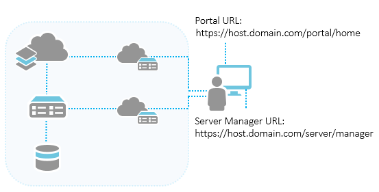

構成後のポータルと ArcGIS Server Manager の URL の例
構成サマリーで提供されたリンクを使用して、ポータルのカスタマイズ、メンバーの追加、コンテンツの追加、およびセキュリティーの構成を開始することができます。 また、Server Manager を使用して、公開済みのサービスを管理することもできます。 Builder の処理終了後、ArcGIS Server Manager にアクセスする際には、https://gisserver.example.com:6443/arcgis/manager/ のように、完全な URL を指定してください。
