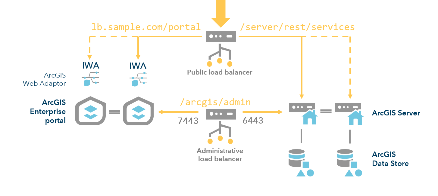

最初のパターンではポータルをセキュリティーで保護するために Web 層認証を使用します。このため、ArcGIS Web Adaptor を含める必要があります。 高可用性を維持するために、2 つの ArcGIS Web Adaptor インスタンス (ポータル コンピューターごとに 1 つずつ) が構成されます。 ポータルへのトラフィックはロード バランサーから ArcGIS Web Adaptor にルーティングされた後、ポータルに送信されます。
2 つのロード バランサーを含む、可用性の高いデプロイメント

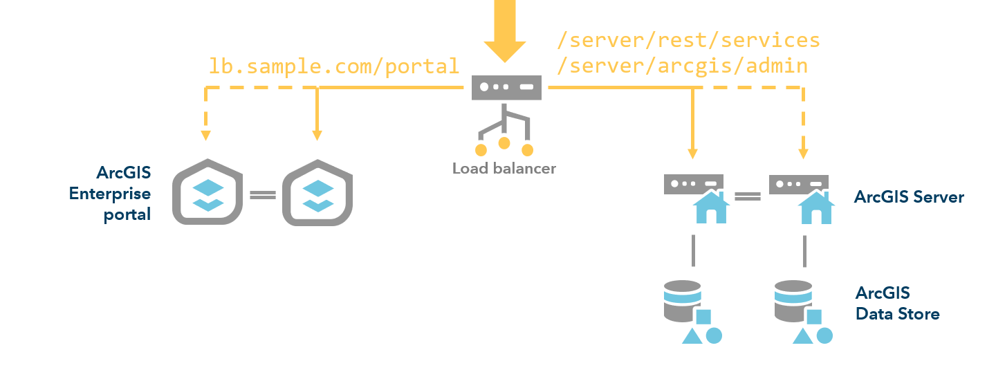

2 番目のパターンでは、1 つ目のロード バランサーがトラフィックを直接ポータルにルーティングします。 2 つ目のロード バランサーは、ポータルおよびそのポータルとフェデレートされた 1 つ以上の ArcGIS Server サイトの間で送受信されるトラフィックを処理するように構成されます。
1 つのロード バランサーを含む、可用性の高いデプロイメント
