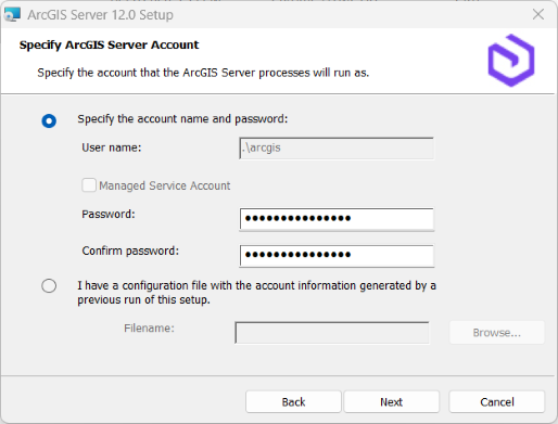

  1. ArcGIS Server アカウントを指定します。
    ArcGIS Server アカウントの指定ダイアログ ボックス
    1. アカウント名とパスワードを指定してください オプションを選択した場合、ArcGIS Server アカウント テキスト ボックスに入力された、既存のインストールで使用されている ArcGIS Server アカウントのパスワードを入力します。
      通常、これは、ソフトウェアのインストール時に入力したパスワードです。 このソフトウェアをインストールした後に、(たとえば configureserviceaccount ユーティリティーを使用して) パスワードを変更した場合、アカウントを変更したときに指定したパスワードを入力する必要があります。
      パスワードが確認されない場合、パスワードが無効であることを示すエラー メッセージが表示されます。 ArcGIS Server アカウントのパスワードがわからない場合は、システム管理者に連絡するか、configureserviceaccount ユーティリティーを使用してパスワードをリセットします。 詳細については、「ArcGIS Server アカウント」をご参照ください。
    2. 2 つ目のオプション このセットアップを以前実行したときに生成されたアカウント情報の構成ファイルを指定します。 を選択した場合、既存の ArcGIS Server サイトで使用されるものと同じ認証情報をサーバー構成ファイルに入力します。
  2. アカウント名とパスワードを指定します を選択して、ArcGIS Server のアカウント情報を手動で入力した場合は、サーバー構成ファイルをエクスポートするかどうかを選択します。 構成ファイルを出力しない場合は、次へ をクリックして、デフォルトの 構成ファイルを出力しない オプションを受け入れます。 今後のインストールのためにサーバー構成ファイルをエクスポートする場合は、構成ファイルを出力する オプションを選択します。 セキュリティーで保護されたフォルダーを参照して、構成ファイルの名前を入力します。
