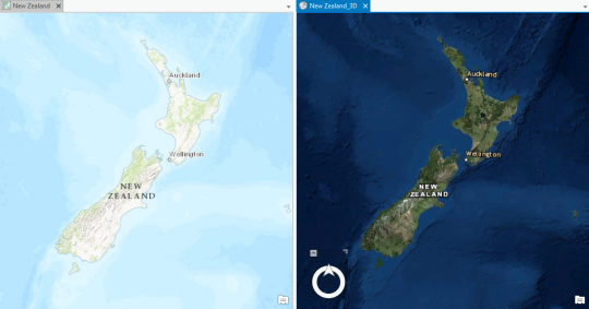

    2D マップと 3D シーンのあるプロジェクトが開きます。 どちらもニュージーランドを拡大表示しています。
    ニュージーランドが中央に表示されたマップと 3D シーン

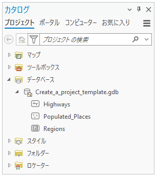

  9. カタログ ウィンドウの プロジェクト タブで データベース コンテナー を展開し、create_a_project_template.gdb を展開します。
    カタログ ウィンドウ内のデフォルト ジオデータベースのコンテンツ
    デフォルト ジオデータベースには、Highways、Populated_Places、および Regions という 3 つのフィーチャクラスがあります。 これらのデータセットもプロジェクト テンプレートに取り込まれます。

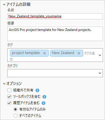

  3. アイテムの詳細 にある 名前 ボックスで、デフォルトの名前を New_Zealand_template に置き換えます。 この名前に自分の名前またはイニシャルを付加します。
    これで、組織内の他のユーザーが同じ名前のプロジェクト テンプレートを作成した場合でも、テンプレートを認識できるようになります。
  4. 概要 ボックスに ArcGIS Pro project template for New Zealand projects. と入力します。
  5. タグ ボックスに project template, New Zealand というキーワードを入力します。 (必ず 2 つのタグをカンマで区切ります)。Enter キーを押します。
    プロジェクト テンプレートのアイテムの詳細
    注意:
    設定ページでスペルチェックが有効になっている場合 (デフォルトでは有効になっています)、認識できない単語の下には波線が引かれています。 詳細については、校正オプションの設定をご参照ください。
  6. 組織外で共有、ツールボックスを含む、履歴アイテムを含む の各オプションは、デフォルト設定をそのまま使用します。
    組織外で共有 オプションは、テンプレートで使用されるデータセットへのパスであるネットワーク ドライブなどのリソースにアクセスできないユーザーと、テンプレートを共有するときに使用されます。 このオプションは、それらの接続を削除して、データセットをテンプレートにコピーします。 このオプションの詳細は「プロジェクト パッケージの共有」をご参照ください。

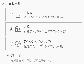

  8. 共有レベル の下の 組織 をクリックします。
    プロジェクト テンプレートの共有オプション
    組織のすべてのメンバーは、このテンプレートにアクセスできます。

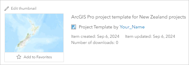

    プロジェクト テンプレートのアイテム詳細ページが表示されます。 このページには、サムネイル画像とサマリー情報が示されています。 説明 および 利用規約 セクションにデータを入力する必要があります。
    プロジェクト テンプレートのサムネイル画像とサマリー情報

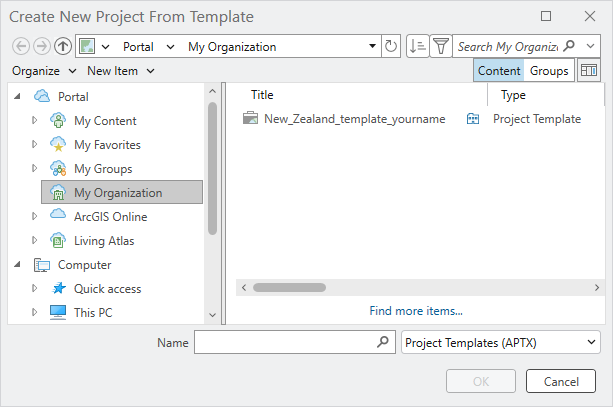

  3. テンプレートから新しいプロジェクトを作成 参照ダイアログ ボックスのナビゲーション ウィンドウで、組織 をクリックします。
    プロジェクト テンプレートを表示する参照ダイアログ ボックス
    テンプレートはコンテンツ リストの上端に表示されます。
  4. New_Zealand_template_yourname をクリックして、OK をクリックします。
