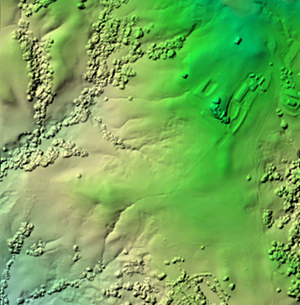

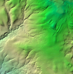

次の図は、左側が最も高いリターン サーフェス (すなわち DSM) を、右側が地表モデル (すなわち DEM) を測高法の陰影起伏で表現したものです。
DSM ラスター DEM ラスター

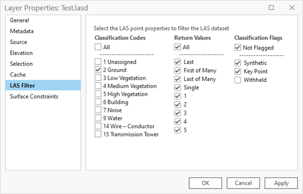

  2. [コンテンツ] ウィンドウで LAS データセット レイヤーを右クリックし、 [プロパティ] を選択します。
    下の図に示すように、 [レイヤー プロパティ] ダイアログ ボックスが表示されます。
    LAS データセット レイヤー プロパティ ダイアログ ボックス
  3. [LAS フィルター] をクリックして、DEM または DSM の生成に使用されるフィルター プロパティを設定します。
  4. [適用] および [OK] をクリックして、 [レイヤー プロパティ] を閉じます。

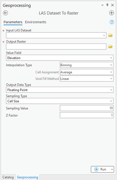

  6. [ジオプロセシング] ウィンドウで [LAS データセット → ラスター (LAS Dataset To Raster)] ジオプロセシング ツールを検索します。
  7. [LAS データセット → ラスター (LAS Dataset To Raster)] ジオプロセシング ツールで、 [入力 LAS データセット] の値として LAS データセットを追加します。
  8. [出力ラスター] の値を設定します。
  9. 内挿パラメーターを設定します。
    注意:
    ビン化により、結果がすばやく得られます。 DEM を作成するときの地表ポイントには、 [平均] セル割り当てタイプを使用するのが最善の方法です。 DSM を作成するときに、より高い標高に結果をバイアスさせるには、 [最大値] オプションが最適です。 [穴埋め] には、リニアまたは Natural Neighbor のいずれかを使用します。 Natural Neighbor 内挿法は、処理に時間がかかりますが、生成されるサーフェスは、線形内挿法で生成されるサーフェスよりもはるかに滑らかになります。 また、TIN 化するときに小さな変更の影響も受けにくくなります。 TIN 化内挿法は、TIN に基づいてセル値を生成しますが、ウィンドウ サイズ法を使用して LAS データのサンプリングを間引くことによって処理を高速化することもできます。
  10. [サンプリング タイプ] と [サンプリング値] を設定します。
    これらのオプションは、出力ラスターの解像度の定義に使用されます。
  11. [実行] をクリックして、ツールを実行します。
