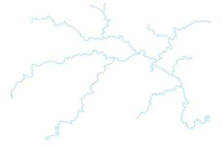

河川ネットワークの操作
河川ネットワークは河川と同様に処理されます。 主な違いは、河川ネットワークでは、1 つのポリゴンを使用して、接続された河川のコレクションがモデル化されるということです。
河川ネットワーク
この河川ネットワークの画像は、1 つのポリゴンを使用して表される、接続された複数の支流を示しています。
入力フローと出力フローの主要な位置はそれぞれ、流出方向ラインを使用して表される必要があります。 たとえば、複数の支流が大きな河川に流れ込んでいる場合、各支流の上部に入力フローの流出ラインがあり、接続先の大きい河川の下部に 1 つの出力の流出ラインがあります。

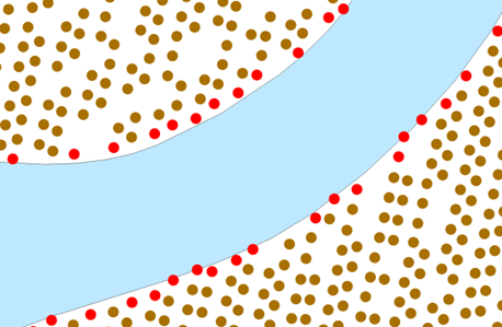

汀線のトランジション
いくつかの LIDAR 地表ポイントが水域ポリゴン境界とほぼ一致する場合があります。 これにより、陸域と水域のインターフェイスで不要かつ鮮明な途切れが生じる可能性があります。 これを軽減するには、水域ポリゴンを短い距離 (0.3 メートルなど) でバッファー処理し、バッファー処理したポリゴンを使用して、地表ポイントをクラス 20 に再分類します。これにより、LAS 分類標準により無視される地表となります。 ラスター DEM の内挿中にこれらを除外すると、地表から水域へのトランジションが滑らかになります。
地表ポイントを汀線近くに再分類するには、ポイントを地表にフィルターし、 [フィーチャから LAS クラス コードを設定 (Set LAS Class Codes Using Features)] ジオプロセシング ツールを使用して地表ポイントを無視された地表 (クラス 20) に再分類します。
再分類された地表ポイント
汀線近くの地表ポイントは、無視された地表 (赤で表示) として再分類され、汀線がプロセスでブレークライン データとして含められる場合はラスター DEM への内挿時に除外されます。
