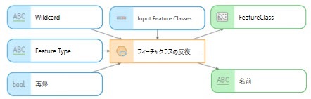

フィーチャクラスの反復 ツールは、ワークスペースまたはフィーチャ データセット内のフィーチャクラスを反復します。 各反復子には一連のパラメーターがあります。これらは反復子によって異なる場合がありますが、すべての反復ツールの全体的な構造は非常に似ています。 フィーチャクラスの反復 ツールについて、以下で説明します。
フィーチャクラスの反復パラメーター
  • 入力フィーチャクラス (入力) - 反復するフィーチャクラスを保存するワークスペースまたはフィーチャ データセットです。
  • ワイルドカード (オプションの入力) - 結果を制限するために使用するアスタリスクと文字の組み合わせです。 ワイルドカードを指定しない場合は、すべての値が返されます。
  • フィーチャ タイプ (オプションの入力) - フィルターとして使用するフィーチャ タイプです。 指定したタイプのフィーチャだけが出力されます。 フィーチャ タイプを指定しない場合は、すべてのフィーチャ タイプが返されます。
  • 再帰 (オプションの入力) - メイン ワークスペース内のすべてのサブフォルダーを反復子が反復するかどうかを指定します。
  • フィーチャクラス (出力) - フィーチャクラスのフル パスです。
  • 名前 (出力) - フィーチャクラスの名前です。

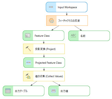

このワークフローでは、入力モデル ワークスペース内の各フィーチャクラスを反復して投影変換するモデル (次に示します) を作成し、出力の名前パラメーターを 投影変換 ツールの出力のフィーチャクラスの名前のインライン変数として使用します。 このワークフローは、反復子の各パラメーターのオプションについて、ステップごとに機能を強調して記載しています。
フィーチャクラスを反復して投影変換する完了モデル

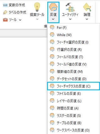

  3. ModelBuilder タブで、反復 をクリックしてから、フィーチャクラスの反復 ツールをクリックします。
    フィーチャクラスの反復ツールの追加
    フィーチャクラスの反復 反復子がモデルに追加されます。 まだパラメーター値が何も指定されていないため、反復子は使用できません。

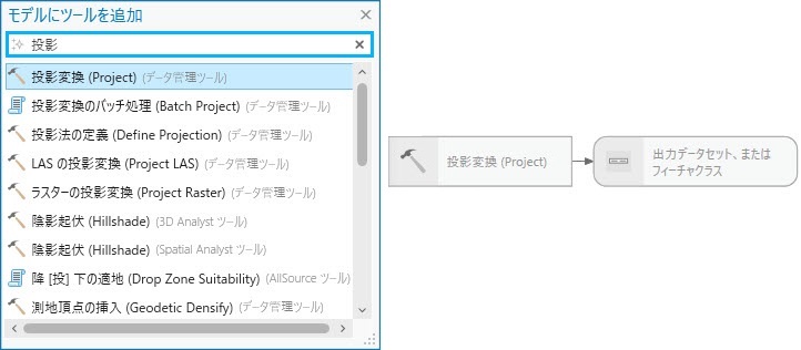

  4. 投影変換 ツールを追加します。
    1. モデル内をクリックして 投影変換 と入力し、モデルにツールを追加 ダイアログ ボックスを開きます。
    2. 投影変換 ツールを検索します。
    3. 投影変換 ツールをダブルクリックして、モデルに追加します。
    投影変換ツールの追加

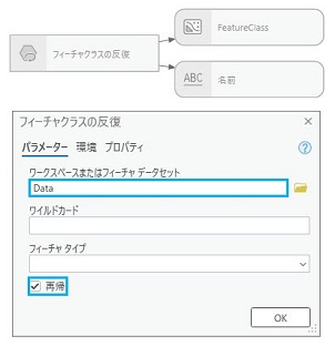

  1. フィーチャクラスの反復 反復子をダブルクリックして、反復子のダイアログ ボックスを開きます。
    1. ワークスペース、またはフィーチャ データセット パラメーターで、フォルダー > IterateFeatureClasses > データ の順にクリックします。
    2. 再帰 チェックボックスをオンにして、すべてのサブフォルダーのすべてのフィーチャクラスを反復します。
    3. 残りのパラメーターを空白のままにして OK をクリックします。
    フィーチャクラスの反復のダイアログ ボックス
    ワークスペースがモデルの入力変数 (青の角丸四角形) として追加されて、反復子の色が変わります。これは、必要なパラメーターが提供されて、実行可能になったことを表します。

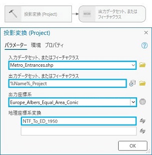

  2. 投影変換 ツールをダブルクリックして、ツールのダイアログ ボックスを開きます。
    1. 入力データセット、またはフィーチャクラス パラメーターのドロップダウン矢印をクリックして、Metro_Entrances.shp を選択します。
    2. 出力データセット、またはフィーチャクラス パラメーターの <Your Project Location>\IterateFeatureClasses\ScratchAllFC.gdb ジオデータベースを参照して、%名前%_Project と入力します。
    3. 出力座標系 パラメーターの 座標系 ボタン をクリックして、座標系 ダイアログ ボックスを開きます。 投影座標系 > 大陸範囲の座標系 > ヨーロッパ > Europe Albers Equal Area Conic を順に選択します。 OK をクリックして、ダイアログ ボックスを閉じます。
    4. 地理座標系変換 方式で、NTF_To_ED_1950 を維持します。
    5. パラメーターをすべて入力したら、OK をクリックして、投影変換 ツールのダイアログ ボックスを閉じます。
    投影変換ツールのダイアログ ボックス

  3. 投影変換 ツールの出力変数にマウス ポインターを合わせます。 コネクター ラインを描画するには、そのコネクター ラインをクリックして 値の収集 ツール エレメントまでドラッグします。 マウス ボタンを放し、ポップアップ メニューの 入力値 をクリックします。
    値の収集 ツールは、各反復処理の出力値を 1 つの複数値出力に収集するために使用するサポート ツールです。
