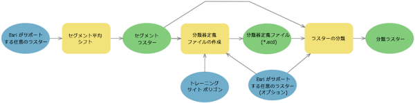

オブジェクト指向の地物抽出プロセスは、画像セグメンテーション、セグメントの分析情報の取得、分類の 3 つの主要な機能分野を取り扱うツールによってサポートされているワークフローです。 1 つのツールからのデータ出力は、後続のツールに対する入力になります。この場合の目的は、有意なオブジェクト指向の地物クラス マップを生成することです。 オブジェクト指向のプロセスは、一般的な画像、ピクセルベースの分類プロセス、教師付き分類手法および教師なし分類手法を利用することに類似しています。 プロセスは、ピクセルを分類するのではなく、スーパー ピクセルと見なすことができるセグメントを分類します。 各セグメント、つまりスーパー ピクセルは、分類された画像を生成する分類器ツールが使用する一連の属性によって表現されます。
次の図は、オブジェクト指向の地物抽出ワークフローを示したジオプロセシング モデルです。
オブジェクト指向の地物抽出ワークフロー
