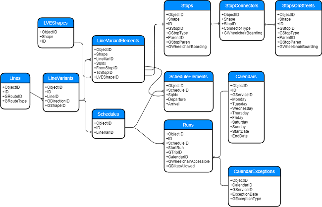

次の表は、データ モデル フィーチャクラス、テーブル、およびそれらの間のリレーションシップをまとめたものです。
公共交通機関データ モデルのフィーチャクラスおよびテーブル

公共交通機関データ モデル テーブル、フィーチャクラス、およびそれらの間のリレーションシップを示す図
データ モデルの拡大版を表示
