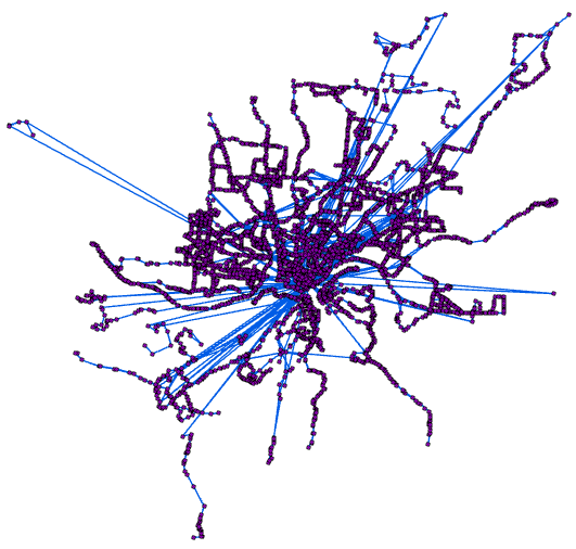

  8. マップと [コンテンツ] ウィンドウの出力を確認します。
    2 つのフィーチャクラス (Stops と LineVariantElements)、および複数のテーブルが表示されます。 テーブルは、公共交通機関のスケジュールを表します。 Stops フィーチャクラスは、交通機関ストップの場所を表します。 LineVariantElements フィーチャクラスは、交通機関ライン セグメントを表します。
    GTFS → 公共交通機関データ モデル ツールのマップへの出力
    マップの交通機関ラインは道路に沿っておらず、交通網の一般的な視覚的表現とは異なります。 LineVariantElements フィーチャは、バスや列車などの公共交通機関の車両が進む実際の地理的経路を表すためのものではなく、交通網内の論理接続を表現します。 ネットワーク データセットの 公共交通機関 エバリュエーターでは、公共交通機関のスケジュールを使用して、 LineVariantElements フィーチャを通過するのに必要な移動時間を決定します。したがって、このフィーチャの形状および長さは重要ではありません。 これらのフィーチャクラスとテーブルの詳細については、「 Network Analyst 公共交通機関データ モデル 」ドキュメントをご参照ください。
    LineVariantElements フィーチャクラスに長い直線が複数含まれていることがわかります。 これらの直線は、市中心部から郊外まで、途中停車せずに接続する直行ルートを表します。

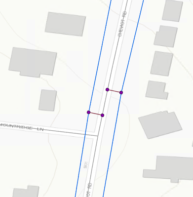

  8. いずれかの公共交通機関ストップの周辺エリアを拡大し、確認します。
    Stops フィーチャ、その Stops フィーチャと道路を接続する短い直線セグメント (StopConnectors フィーチャ)、道路と StopConnectors ライン フィーチャの交点にある StopsOnStreets フィーチャが表示されます。 このようなフィーチャの組み合わせによって、ネットワーク データセットの道路と公共交通機関ラインとの間に、適切にコントロールされた接続性を定義できるようになります。 これらのフィーチャクラスの詳細については、「 Network Analyst 公共交通機関データ モデル 」のドキュメントをご参照ください。
    道路に接続された交通機関ライン。

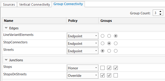

    1. ネットワーク データセット プロパティ ダイアログ ボックスで [ソースの設定] > [グループ接続性] を選択します。
      [グループ接続性] タブが開きます。
      グループ接続性タブには、フィーチャクラスと、その接続性ポリシーおよびグループがリストされます。
    2. フィーチャクラスのリストを確認します。
      交通機関ライン (LineVariantElements)、道路、およびコネクタ フィーチャ (StopConnectors) は、エッジ ソースとしてネットワークに含まれます。 交通機関ストップ (Stops) と、道路にスナップしたストップのコピー (StopsOnStreets) は、ジャンクション ソースとしてネットワークに含まれます。
      注意:
      StreetMap Premium Custom Roads 製品のデータを使用している場合、 Streets の代わりに Routing_Streets が表示され、 Routing_Streets_Override が追加のジャンクション ソースとして含まれます。
    3. 接続性グループを確認します。
      ネットワーク データセットには 3 つの接続性グループがあります。 道路は最初のグループ、コネクタ ラインは 2 つ目のグループ、そして交通機関ラインは 3 つ目のグループです。 StopsOnStreets フィーチャクラスは最初のグループと 2 つ目のグループに含まれ、移動者が道路とコネクタ ラインとの間を移動する方法を指定します。 Stops フィーチャクラスは 2 つ目のグループと 3 つ目のグループに含まれ、コネクタ ラインから交通機関ラインに移動する方法を指定します。

    4. エッジ ソースの接続性ポリシーを確認します。
      3 つのエッジ ソースはいずれも [端点] の接続性を持ちます。つまり、ライン フィーチャは、端点が一致する場合にのみ、ネットワークで接続されているものとして見なされます。 他のポイントと接したり、他のポイントで重複したりする場合は、接続しているものとして見なされません。
      LineVariantElements と StopConnectors は、常に [端点] の接続性を使用する必要があります。
      このチュートリアルの前半でマップの道路データを確認して、交点で別のフィーチャに分割されるか、あるいは他の道路と何回か交差する、連続した長い道路フィーチャがあるかを判断しました。 各交点で分割される道路データの場合は、 [端点] の接続性が適切な選択肢です。 提供された道路データはすべての交点で別のフィーチャに分割されるため、 Streets の接続性ポリシーは [端点] のままにしておきます。
      注意:
      独自の道路データを使用しており、各交点で分割されない連続した長い道路フィーチャが道路に含まれている場合は、 Streets の接続性ポリシーを [頂点] に切り替えます。
      StreetMap Premium Custom Roads 製品のデータを使用している場合、 Routing_Streets の接続性ポリシーは、この道路データが各交点で分割されなくても [端点] のままにしておきます。 Routing_Streets_Override のジャンクション ソースと [オーバーライド] という接続性ポリシーが、これらの交点での適切な接続性を保証します。
    5. ジャンクション ソースの接続性ポリシーを確認します。
      Stops のジャンクション ソースの接続性ポリシーは [優先] です。つまり、交通機関ストップは、接続先のエッジ ソースの接続性ポリシーに従います。
      StopsOnStreets のジャンクション ソースの接続性ポリシーは [オーバーライド] です。つまり、これらのジャンクションは、接続先であるエッジ ソースの接続性ポリシーを無効にします。 この場合、 Streets 接続性ポリシーが [端点] であっても、 StopsOnStreets フィーチャはジャンクションで Streets フィーチャに接続します。 これが重要なのは、ネットワークの接続性を確保するために、道路フィーチャを交通機関ストップの位置で分割する必要がないからです。
      ジャンクション ソース接続性ポリシーは、そのままにしておきます。

    最も発生の可能性が高い構築エラーは、 StopConnectors フィーチャに空のジオメトリがあることを示すものです。 この場合、 [SourceName: StopConnectors、ObjectID: 232、ジオメトリが空です] などのメッセージがよく表示されます。 このエラーは通常、 StopsOnStreets フィーチャが近隣の道路に正常にスナップしなかったため、いずれかの Stops フィーチャと関連する StopsOnStreets フィーチャが空間的に一致している場合に起こります。 したがって、生成されたコネクタ ラインに長さがない状態になります。
    このような構築エラーが発生した場合は、影響を受ける StopConnectors フィーチャを確認します。 関連する Stops フィーチャと StopsOnStreets フィーチャは、 StopConnectors の StopID フィールドを使用して見つけることができます。このフィールドは、 Stops と StopsOnStreets の ID フィールドを参照します。 このエラーの原因として最も考えられるのが、ストップが [公共交通機関データ モデルを道路へ接続 (Connect Public Transit Data Model To Streets)] ツールで使用した [検索距離] よりも、最寄りの道路からの距離が遠いことです。 ストップは間違った場所にあるか (その場合は、元の GTFS データに誤りがあります)、ストップが配置されている道路や車道の一部が道路データに存在しない可能性があります。
    エラーが数件しかなく、解析において重要なエリアではない場合は、エラーを無視しても問題ありません。
    問題を修正するには、 StopsOnStreets フィーチャを手動で移動し、道路沿いの正しいポイントにスナップし、 StopConnectors フィーチャを編集して接続します。 NULL ジオメトリーを修正する方法として一番簡単なのは、 ジオメトリーの置換 編集ツールを使用することです。 StopConnectors フィーチャの数値化された方向は、ストップから道路に向かう方向である必要があります。 交通機関ラインから切断された場合は、 Stops フィーチャを移動してはなりません。 また、 StopsOnStreets を編集する前に道路データを編集し、欠落している道路や車道を追加する方法もあります。
    編集する代わりに、 [検索距離] 値を大きくして、 [公共交通機関データ モデルを道路へ接続 (Connect Public Transit Data Model To Streets)] ツールを再実行できます。
    元のストップの位置がすでに道路と空間的に一致またはほぼ一致している場合は、別の構築エラーが発生することがあります。 この場合、スナップ処理によって StopsOnStreets フィーチャが元の位置から移動しなかったため、 Stops フィーチャとそれに関連する StopsOnStreets フィーチャが空間的に一致またはほぼ一致しており、それらの間に生成されるラインの長さがないか、ネットワーク データセットで使用するには短すぎる長さしかありません。 [SourceName: StopConnectors, ObjectID: 232, エッジ フィーチャが小さすぎてスナップに加えることができません。他のフィーチャに接続されない可能性があります] などのメッセージがこの場合によく表示されます。
    Stops フィーチャとそれに関連する StopsOnStreets フィーチャが空間的に一致している限り、適切なネットワーク接続が維持され、ネットワークがこのストップでの移動者の乗降をモデル化できます。 しかしながら、 StopConnectors フィーチャにインピーダンスを追加して乗降の時間コストをモデル化する場合、コネクタを横断する必要がないか、コネクタがネットワーク データセットに含まれていないため、このストップでの乗降には、求められる時間コスト インピーダンスが発生しない可能性が高くなります。
    この問題を解消するには、 Stops フィーチャとそれに接続されているすべての LineVariantElement フィーチャの端点を手動で移動し、これらが道路と空間的に一致しないようにする必要があります。 その後、必要に応じて StopConnectors フィーチャを編集し、 Stops フィーチャとそれに関連する StopsOnStreets フィーチャを適切に接続します。 StopConnectors フィーチャの数値化された方向は、ストップから道路に向かう方向である必要があります。

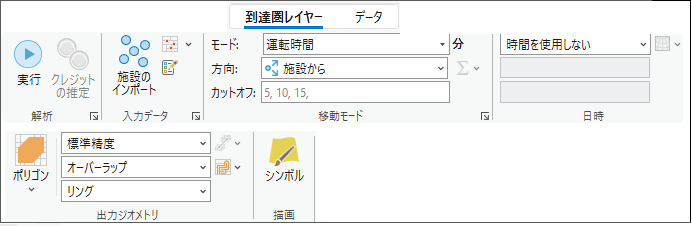

  3. [到達圏レイヤー] をクリックし、リボンで使用できる設定を表示します。
    到達圏リボン
    これらのコントロールを使用して、生成する到達圏を定義します。
    ヒント:
    [到達圏レイヤー] タブは、 [コンテンツ] ウィンドウで到達圏レイヤーを選択した場合のみ表示されます。 また、複数の到達圏レイヤーが存在する場合は、個別にレイヤーの設定を変更することも、複数の選択したすべてのレイヤーの設定を編集することもできます (それらのレイヤーが同じネットワーク データ ソースを共有している場合)。レイヤーごとに固有のタブがあります。
  4. [到達圏レイヤー] タブの [移動モード] グループで、 [モード] コントロールが [Public transit time] に設定されていることを確認します。
    この移動モードは、ネットワーク データセットのデフォルトの移動モードです。 このモードは、公共交通機関と徒歩での移動を表します。
  5. [到達圏レイヤー] タブの [移動モード] グループで、 [カットオフ] の値を [30] に変更します。
    これを変更すると、出力到達圏ポリゴンは 30 分以内に到達できるエリアを表すようになります。
    到達圏の [カットオフ] オプションの詳細

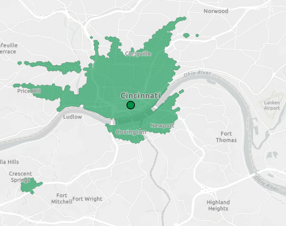

  1. [到達圏レイヤー] タブの [解析] で、 [実行] 実行 をクリックします。
    マップに到達圏ポリゴンが生成されます。 このポリゴンは、移動者が指定時刻に施設を出発してから、公共交通機関と徒歩で 30 分以内に到達できるエリアを表します。 到達圏は、施設からシステム内の公共交通機関ライン沿いに拡がるはずです。
    出力される到達圏ポリゴンには、公共交通の停留所や駅の周囲に、接続されていないように見える領域を示すマルチパート フィーチャが含まれることがあります。 これは想定どおりで正しい状態です。 30 分の到達圏を作成する場合、旅行者は列車で 25 分移動した後に駅で降車して 5 分間歩くことが考えられます。または、列車に乗り続けて 28 分後に次の駅で降車すると、徒歩時間は 2 分だけ残されます。 ただし、一般的には列車の方が徒歩よりも速いので、歩行による旅行者が、30 分の移動時間制限を超えずに 2 駅間のすべての領域に到達することはできません。 したがって、各駅周辺の小さな領域には 30 分以内で到達可能ですが、駅間の大部分の領域には到達可能でないので、30 分の到達圏ポリゴンには、到達可能な駅の周辺のこうした接続されていない領域が個別に含まれることになります。
    午後 5:15 に公共交通機関を利用した場合の到達圏

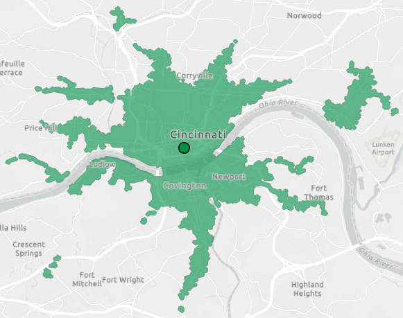

  2. [到達圏レイヤー] タブの [到着/出発時間] グループで、 [時刻] の値を希望時刻に変更します。 たとえば、公共交通機関の本数が少なめの、オフピークの時刻 (午後 2 時など) を選択します。
    注意:
    [到達圏レイヤー] タブが表示されない場合は、 [コンテンツ] ウィンドウで [到達圏] をクリックしてグループ レイヤーを選択します。
  3. [到達圏レイヤー] タブの [解析] で、 [実行] 実行 をクリックします。
    到達圏ポリゴンが変更されます。 到達圏は、新たな指定時刻に出発した場合に到達できるエリアを表すようになります。 使用可能な公共交通機関は時間帯によって変わるため、その公共交通機関によって到達できるエリアも変わります。
    午後 2:00 に公共交通機関を利用した場合の到達圏
