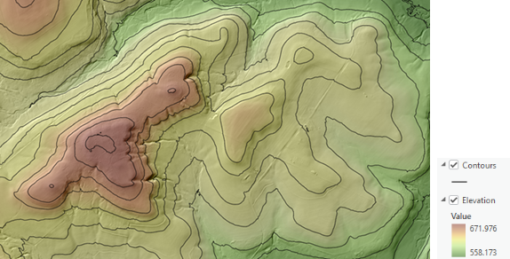

図 1: 10 メートル間隔で作成されたコンターが標高サーフェス マップに表示されています。 マップの右側ではコンターの間隔が広がっており、平坦であることを示しています。 マップの左上部分ではコンターの間隔が狭まっており、急勾配であることを示唆しています。

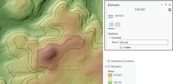

リボンの グラフィックス タブの 編集 グループで、コンター ラインを選択できます。 選択 ドロップダウン メニューで、コンターを選択するためのツールを選択します。 選択したコンター ラインを右クリックし、プロパティ をクリックします。 これにより エレメント ウィンドウが開き、コンターの名前とシンボルが表示されます。
エレメント ウィンドウには、選択したコンターの値が表示されます。
図 2: エレメント ウィンドウを使用して、選択したコンターの値を確認します。
