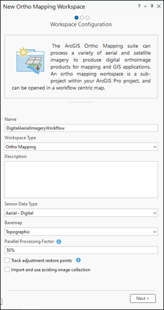

  3. 画像 タブの オルソ マッピング グループで、新しいワークスペース ドロップダウン メニューをクリックして 新しいワークスペース を選択します。
  4. ワークスペースの構成 ウィンドウで、ワークスペースの名前を入力します。
  5. ワークスペース タイプ ドロップダウン矢印を使用して、オルソ マッピング を選択します。
  6. センサー データ タイプ として、ドロップダウン メニューから 航空写真 - デジタル を選択します。
  7. ベースマップ ドロップダウン メニューで、地形図 を選択します。
  8. 必要に応じ、ワークスペースの 並列処理ファクター 値を設定します。
    デフォルト値の 50% は、合計 CPU コアの半分がオルソ マッピングの処理をサポートするために使用されることを意味します。
  9. 必要に応じて、トラッキング調整復元ポイント チェックボックスをオンにして、ワークスペースを以前の状態に戻せるようにします。
  10. 必要に応じ、既存の画像コレクションをインポートして使用 チェックボックスをオンにして、既存のモザイク データセットをインポートして使用します。
  11. 次へ をクリックします。

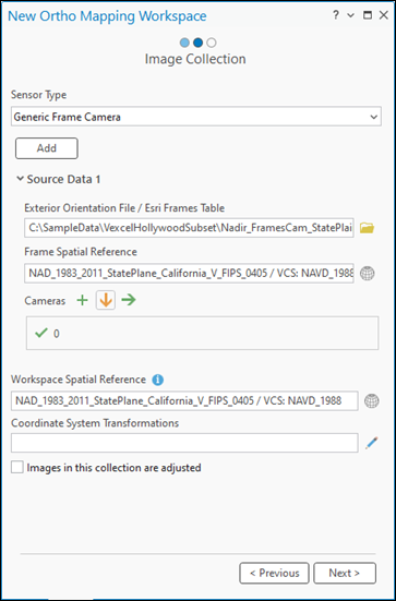

  12. 画像コレクション ウィンドウの 外部標定ファイル/Esri フレーム テーブル で、お使いのコンピューター上のチュートリアル データ フォルダーに移動し、フレーム テーブル ファイル (FrameTable.csv) を選択します。
    このテーブルは、画像の外部方向 (EO) を計算するために使用されるパラメーターを指定します。 ブロック調整プロセスでは、これらの概算値をさらに調整することでより精度を高めます。
    フレーム テーブル ファイル内の raster 列にリストされているデータ パスがお使いのコンピューター上の画像ファイルの場所と一致していることを確認します。
  13. カメラ の下の インポート ボタン をクリックし、お使いのコンピューター上のチュートリアル データ フォルダーに移動してカメラ テーブル ファイル (CameraTable) を選択します。
    このファイルには、カメラの内部標定 (IO) が含まれています。
    このチュートリアルでは、Esri フレーム テーブルとカメラ テーブルが適切な形式で提供されています。 その他のデータセットの場合、テーブルを構築してフォーマットを指定する必要が生じる可能性があります。 詳細については、「フレーム テーブルとカメラ テーブル」をご参照ください。
  14. 空間参照カメラ モデル が正しいことを確認してください。
    フレーム テーブルとカメラ テーブルのインポート
    ワークスペースのデフォルトの投影法は画像に基づいて定義されます。 この投影法はフレーム テーブルで使用されている座標と一致している必要があり、この投影法によって、オルソモザイクや DSM を含むオルソ プロダクトの空間参照が決まります。 このデータセットでは、デフォルトの投影法を使用します。

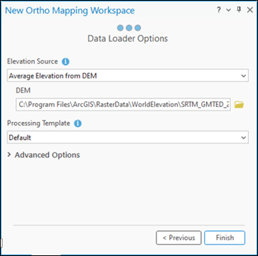

  16. データ ローダー ウィンドウのデフォルト設定をそのままにして、終了 をクリックします。
インターネットにアクセスできる場合は、World Elevation サービスから 標高ソース が取得されます。 インターネットや DEM にアクセスできない場合は、ドロップダウン メニューから 高さを定数で指定 オプションを選択し、代表的な標高値を入力します。
DEM データ ローダー

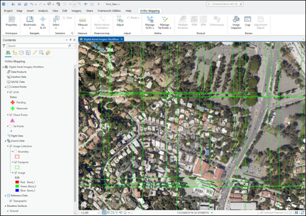

ワークスペースが作成されると、画像と画像フットプリントが表示されます。 さらに、オルソ マッピング カテゴリーが コンテンツ ウィンドウに追加されました。 ここではソース画像データと派生オルソ マッピング プロダクトが参照されます。
ワークスペース内の画像の初期表示で、そのワークスペースを開始するために必要なメタデータとすべての画像が提供されていることを確認します。 画像は調整されていないため、この段階ではおおよその配置であり、モザイクが正しく表示されないことがあります。

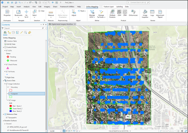

  4. 調整が完了したら、コンテンツ ウィンドウで タイ ポイント レイヤーをオンにして、生成されたタイ ポイントの分布をマップに表示します。
    タイ ポイントの分布

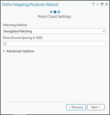

  3. 点群の設定 ウィンドウの マッチング方法 で、ドロップダウン メニューから セミグローバル マッチング を選択します。
    この方法は、通常は市街地の画像に使用され、詳細レベルの高いテレイン情報が取り込まれます。
  4. ポイント地表間隔 パラメーターのデフォルト値をそのまま使用します。
    これは 3D ポイントを生成する地表間隔 (メートル単位) を定義します。 デフォルトはソース画像の解像度の 5 倍です。
  5. 残りすべてのデフォルト設定をそのままにして、次へ をクリックします。
    高度な設定 については、「DEM ウィザードを使用した標高データの生成」をご参照ください。

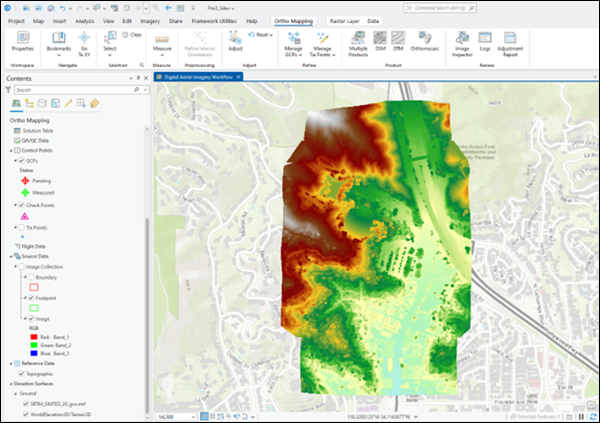

  6. DSM 設定 ウィンドウで、サーフェス タイプ ドロップダウン メニューから 数値表層モデル を選択します。
  7. セル サイズ には、デフォルト値の 3 x GSD を使用します。 これにより DSM の解像度が決まります (画像解像度の 3 倍)。
  8. その他のデフォルト設定はそのままにして、完了 をクリックします。
    この処理が完了するまでに多少時間がかかることがあります。
    標高プロダクト

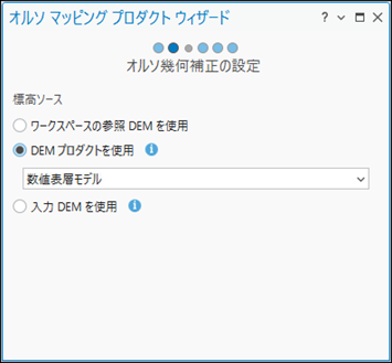

  4. オルソ幾何補正の設定 ウィンドウの 標高のソース の下で、DEM プロダクトを使用 を選択します。
    これは、先ほど生成された標高プロダクトです。
  5. DEM プロダクトを使用 オプションの下にあるドロップダウン リストで、数値表層モデル がデフォルトで選択されていることを確認してください。
    DSM プロダクト設定

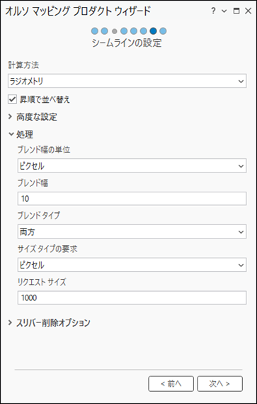

  7. シームラインの設定 ウィンドウで、計算方法 としてドロップダウン リストから ラジオメトリー を選択します。
  8. 処理 セクションを展開し、ブレンド幅20 を入力します。
  9. オルソモザイクの設定 ウィンドウで、ピクセル サイズ としてデフォルト値を使用します。 これにより、オルソモザイクの最終的な解像度が決まります。
    シームラインの設定
