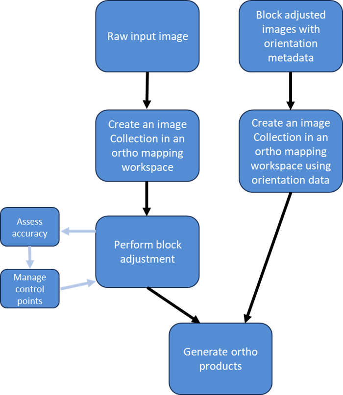

推奨するオルソ マッピング ワークフロー
オルソ幾何補正されたモザイク データセットは、動的なイメージ サービスまたはキャッシュされたイメージ サービスとして共有することも、あるいは次のようなオルソ幾何補正プロダクトを生成するために使用することもできます。

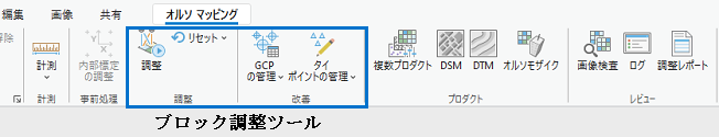

ブロック調整ツールは、[オルソ マッピング] タブの [調整] および [改善] グループにあります。 調整オプションの変更、[調整] ツールの実行、GCP の追加、またはタイ ポイントの追加を行うことができます。 GCP をインポート、変更、削除するには、[GCP の管理] ツールを使用します。 タイ ポイントを編集または追加するには、[タイ ポイントの管理] ツールを使用します。
オルソ マッピングのブロック調整ツール

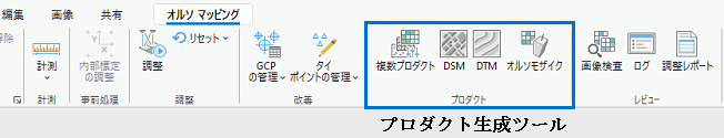

画像を調整したら、[プロダクト] グループのツールを使用してオルソ マッピング プロダクトを生成できるようになります。 DEM、オルソモザイク、またはカスタム プロダクトを作成できます。 各ツールは、指定したオルソ マッピング プロダクトを作成するプロセスを実行できるウィザードを起動します。
オルソ マッピング プロダクト生成ツール
