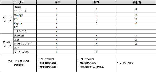

メタデータの種類と品質によって、オルソ マッピング ワークスペースの特性とオルソ マッピング プロダクトの品質が決まります。 たとえば、指標情報を提供しない場合は、内部の方向を微調整できません。 指標情報を推定して、内部の方向を微調整し、改善されたオルソ マッピング プロダクトを作成するための指標テンプレートを作成できます。 異なるレベルのメタデータ情報によってサポートされる処理能力は、以下のテーブルにまとめられています。
さまざまなレベルのメタデータ情報によってサポートされている調整のタイプ。
注意:
  • Omega、Phi、Kappa は必須ですが、これらの値が欠けている場合は、フレーム テーブルに 0 (ゼロ) の値を入力すると、値が自動的に推定されます。
  • 正式なキャリブレーション レポートが利用できない場合は、カメラのフィルム座標からフィルム 指標情報を推定できます。
