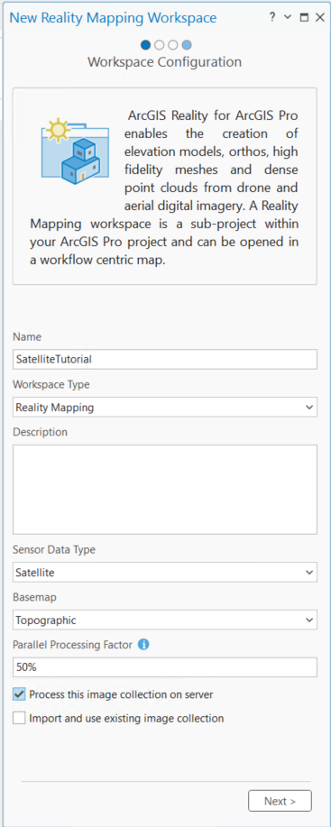

  5. [ワークスペースの構成] ページで、ワークスペースの名前を入力します。
  6. [ワークスペース タイプ] オプションが [リアリティー マッピング] に設定されているか確認します。
  7. [センサー データ タイプ] ドロップダウン リストから [衛星画像] を選択します。
  8. 必要に応じて、[ベースマップ] ドロップダウン リストから、画像コレクションの背景としてベースマップを選択します。
  9. 並列処理ファクター を設定します。 これにより、分散処理の最大計算リソースを制御します。 パーセンテージ表現を使用することをおすすめします。 たとえば、Reality Server ノードが 2 つある場合、並列処理ファクター を 50% に設定すると、1 台のコンピューターがブロック調整およびリアリティー マッピング製品の生成に使用されます。
  10. この画像コレクションをサーバー上で処理する をオンにします。
    重要:
    ポータルに接続されていないか、アクティブなポータル接続が ArcGIS Reality Server 用に構成されていない場合、このオプションは表示されません。
  11. 次へ をクリックします。
    新しいリアリティー マッピング プロジェクトのワークスペース構成

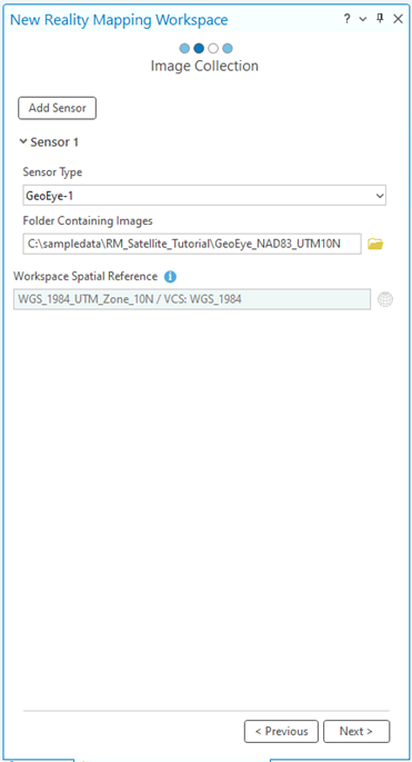

  12. [画像コレクション] ウィンドウの [センサー タイプ] ドロップダウン メニューで、[GeoEye-1] を選択します。
  13. 画像を含むフォルダー参照 ボタンをクリックし、コンピューター上のチュートリアル データ フォルダーを参照して画像フォルダー (GeoEye_NAD83_UTM10N) を選択してから、OK をクリックします。
    サポートされる [ワークスペースの空間参照] 情報は自動入力され、空間参照情報を手動で追加するオプションはグレー表示されます。 システムが適切な空間参照を自動的に決定できない場合は、この情報の手動入力が有効になります。
    新しいリアリティー マッピング ワークスペースのための衛星画像収集オプション

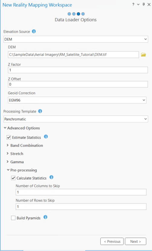

  15. [データ ローダー] ウィンドウの [標高ソース] で、[DEM] を選択します。 [DEM] で、チュートリアル データセットに付属している DEM を参照します。
    注意:
    この DEM は、ブロック調整プロセスをサポートするために使用されます。
  16. ほとんどの標高データでは海抜高度が使用されるため、ジオイド補正を適用する必要があります。 [ジオイド補正] で、[EGM96] が選択されていることを確認します。
  17. 処理テンプレートパンクロマティック を選択します。
  18. [高度な設定] を展開します。
  19. [統計の推定] オプションがオンになっていることを確認します。
  20. 前処理 を展開し、統計の計算 チェックボックスがオンになっていることを確認します。 これにより、統計の計算のオプションが表示されます。
    リアリティー マッピング ワークスペース向けの衛星データ ローダー オプション

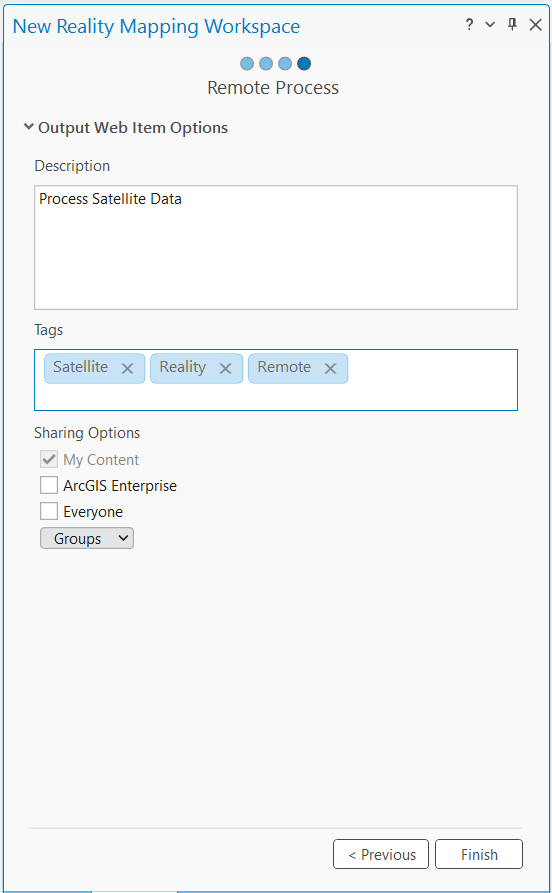

  22. イメージ サービスの説明とタグを入力し、完了 をクリックできます。
    リアリティー マッピング ワークスペースのリモート プロセスの説明とタグ

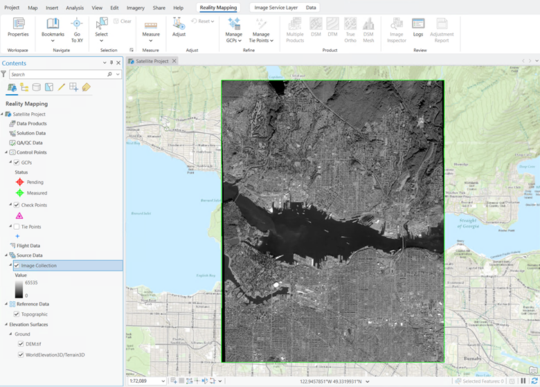

ワークスペース内の画像の初期表示で、そのワークスペースを開始するために必要なメタデータとすべての画像が提供されていることを確認します。 画像は整列および調整されていないため、モザイクが幾何学的に正しく表示されないことがあります。 画像を確認するには、十分に拡大する必要があるかもしれません。
新しい リアリティー マッピング タブが ArcGIS Pro メイン メニューに追加されます。 このタブをクリックすると、リアリティー マッピング専用の一連のツールとワークフローが表示されます。 画像はまだ調整されていないため、[プロダクト] カテゴリーのすべてのボタンは使用できない状態です。
リアリティー マッピング ワークスペース作成後の衛星画像コレクション

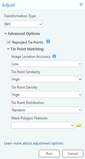

  1. リアリティー マッピング タブの 調整 グループで、調整 調整をクリックします。
  2. [調整] ウィンドウの [変換タイプ] で、[RPC] を選択します。 有理多項式係数 (RPC) 変換が調整で適用されます。この変換は、メタデータ内に RPC 情報を含む衛星画像で使用されます。
  3. [タイ ポイントの投影変換] の横のチェックボックスをオンにします。
    これにより、タイ ポイントのマップ座標が計算されるようになります。
  4. [調整] ウィンドウの [タイ ポイントの一致] で、パラメーター設定が次に示す設定例と一致することを確認します。
    衛星用のブロック調整オプション
  5. 実行 をクリックしてブロック調整を実行します。

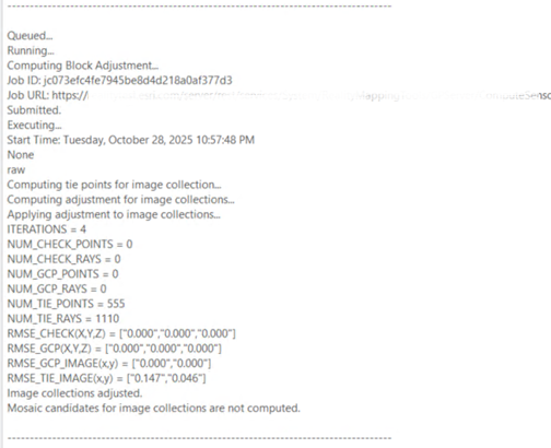

  6. タイ ポイントの残差と精度のレポートをログ ファイルで確認できます。 リアリティー マッピング タブの 確認 グループで、ログ ログ表示をクリックして ログ ファイルにアクセスします。 タイ ポイントの残差が RMSE_Tie_Image(x,y) というラベルの行に表示されます。 タイ ポイント RSME の単位はピクセルです。
    残差は、次に示す例と少し異なる場合があります。
    タイ ポイントのログ
初期調整の後に、プロダクト カテゴリーのすべてのボタンがアクティブになっていることがわかります。 これらのボタンをクリックすると、生成可能な画像プロダクトがハイライト表示されます。 プロダクトを生成する前に、地上コントロール ポイントを使用して画像の絶対精度を向上させます。

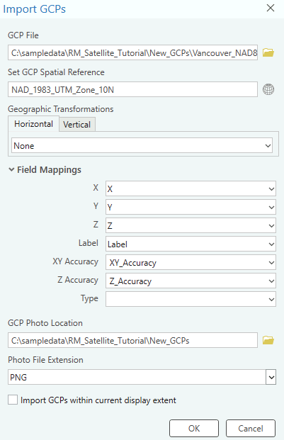

  2. GCP マネージャー ウィンドウで、GCP のインポート ボタン GCP のインポートをクリックします。
  3. GCP のインポート ウィンドウで、GCP ファイル (Vancouver_NAD83-UTM10N.csv) を参照して選択します。 OK をクリックします。
  4. GCP 空間参照の設定 で、参照 ボタン空間参照の参照をクリックします。 [現在の XY] で、[レイヤー] を展開して [NAD 1983 UTM Zone 10N (WKID 26910)] を選択します。 その他すべてのデフォルト設定のままにして [OK] をクリックし、変更内容を適用して [空間参照] ウィンドウを閉じます。
    [現在の Z]、つまり鉛直座標系 (VCS) は設定されませんでした。これは、GCP の高さの値の抽出に使用した数値標高モデルに VCS が定義されていなかったためです。 使用した DEM に VCS が定義されていたら、[現在の Z] (VCS) に、一致する座標が設定されていたはずです。
  5. [地理座標系変換] で、デフォルト設定を使用します。 GCP とワークスペースの水平空間参照は同じであるため、変換は必要ありません。
  6. フィールド マッピングが正しいことを確認します。
  7. [GCP 写真の位置] の下の参照ボタンをクリックして、GCP 位置の画像を含むフォルダーを参照して選択します。 OK をクリックします。
  8. [写真ファイル拡張子] で、ドロップダウン リストから [PNG] を選択します。
    衛星画像の調整精度向上のための GCP のインポート
  9. [OK] をクリックして GCP をインポートします。
