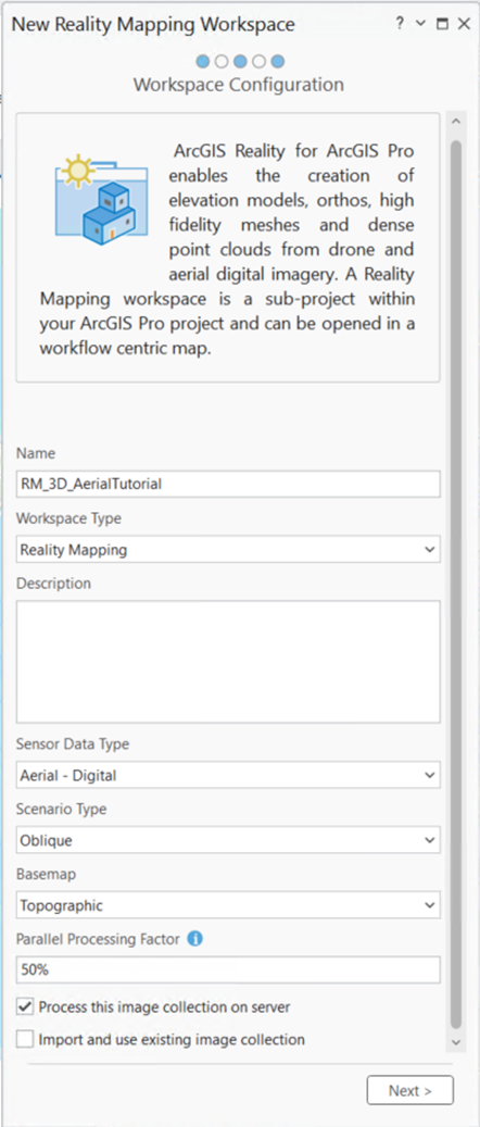

  3. [画像] タブの [リアリティー マッピング] グループで、[新しいワークスペース] ドロップダウン メニューをクリックし、[新しいワークスペース] を選択します。
  4. [ワークスペースの構成] ウィンドウで、ワークスペースの名前を指定します。
  5. [ワークスペース タイプ][リアリティ マッピング] に設定します。
  6. [センサー データ タイプ] ドロップダウン メニューで、[航空写真 - デジタル] を選択します。
  7. [シナリオ タイプ][傾斜] に設定します。
    斜め撮影画像と直下画像を組み合わせて使用する場合にはこの設定が推奨されます。
  8. [ベースマップ] ドロップダウン メニューで、[地形図] を選択します。
  9. Parallel Processing Factor (PPF) を設定します。 これにより、分散処理の最大計算リソースを制御します。 パーセンテージ表現を使用することをおすすめします。 たとえば、Reality Server ノードが 2 つある場合、PPF を 50% に設定して 1 台のコンピューターをブロック調整およびリアリティー マッピング製品の生成に使用します。
  10. Reality Server を使用する場合は、サーバーで Process this image collection on server をオンにします。
    サーバー上での斜めデジタル航空写真処理のワークスペース設定ウィンドウ
  11. その他のデフォルト値をそのままにして、次へ をクリックします。

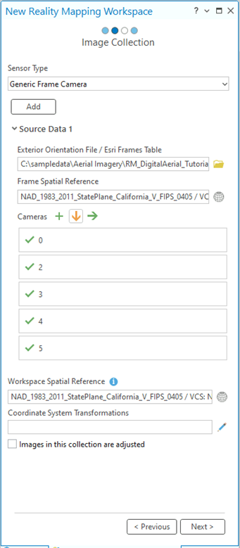

  12. 画像コレクション ウィンドウの 外部標定ファイル/Esri フレーム テーブル で、お使いのコンピューター上のチュートリアル データ フォルダーと Nadir_Oblique_FramesCam.csv フレーム テーブル ファイルを参照します。
    このテーブルにはフレームとカメラの情報が含まれており、カメラと画像の IO と EO の両方の計算に使用されるパラメーターが指定されています。 ブロック調整プロセスでは、これらの概算値をさらに調整することで精度を高めます。
    フレーム テーブル ファイル内の raster 列にリストされているデータ パスがお使いのコンピューター上の画像ファイルの場所と一致していることを確認します。
  13. カメラ の下の インポート ボタン一般インポートをクリックし、お使いのコンピューター上のチュートリアル データ フォルダーを参照して Nadir_Oblique_FramesCam.csv ファイルを選択します。
    このチュートリアルでは、Esri フレーム テーブルとカメラ テーブルは、適切な形式の 1 つのファイルとして提供されています。 その他のデータセットの場合、必要に応じてテーブルを構築してフォーマットを指定します。 詳細については、「フレーム テーブルのスキーマ」をご参照ください。
  14. [空間参照] とカメラ モデルの値が正しいことを確認してください。
    ワークスペースのデフォルトの投影法は画像に基づいて定義されます。 この投影法はフレーム テーブルで使用されている座標と一致している必要があり、この投影法によって、作成するリアリティ プロダクトの空間参照が決まります。 このデータセットでは、フレーム テーブルとカメラ テーブルで定義されている投影法 XY – NAD83 2011 StatePlane California V FIPS 0405, VCS NAVD88 (meters) を使用します。
  15. その他のデフォルト値をそのままにして、[次へ] をクリックします。
    画像コレクション ウィンドウ

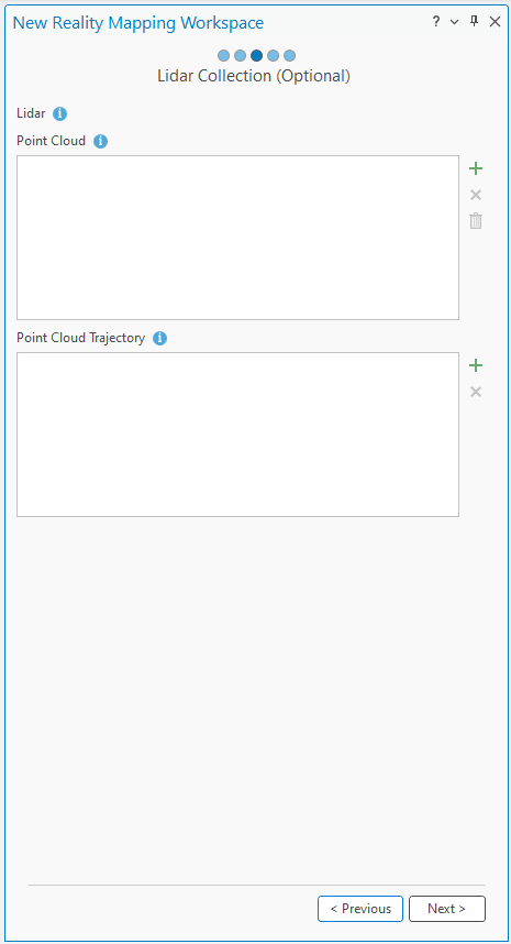

  16. Lidar コレクション ウィンドウでデフォルト値をそのままにして、次へ をクリックします。
    LiDAR コレクション オプション

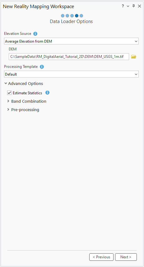

  17. データ ローダー オプション ウィンドウの DEM の下にあるブラウズ ボタンをクリックし、お使いのコンピューター上のチュートリアル データ フォルダーを参照して DEM_USGS_1m.tif ファイルを選択します。
  18. その他のデフォルト値をそのままにして、[終了] をクリックします。

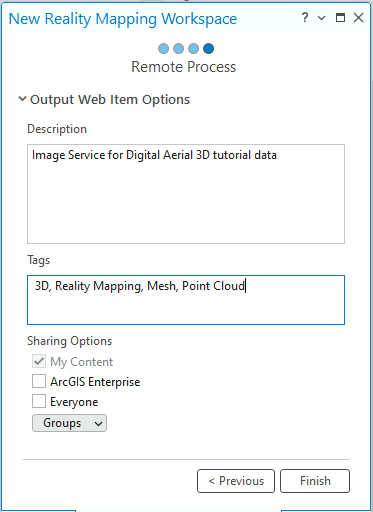

  19. リモート プロセス ウィンドウで、イメージ サービスの説明とタグを入力し、完了 をクリックします。
    リアリティー マッピング ワークスペースのリモート プロセス オプション

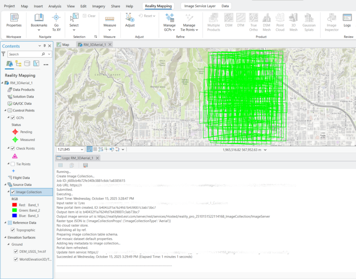

ワークスペースが作成されると、画像コレクション イメージ サービスおよび派生リアリティー マッピング製品サービスが格納されるリアリティー マッピング カテゴリーが コンテンツ ウィンドウに追加されます。

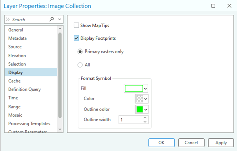

画像フットプリントを表示するには、コンテンツ ウィンドウの 画像コレクション を右クリックして プロパティ > 表示 > フットプリントを表示 チェックボックスをオンにします。
画像コレクション レイヤーのプロパティ
ワークスペース内の画像の初期表示で、そのワークスペースを開始するために必要なメタデータとすべての画像が提供されていることを確認します。 画像は整列および調整されていないため、モザイクが幾何学的に正しく表示されないことがあります。 注: 画像を確認するには、十分に拡大する必要があるかもしれません。
新しいリアリティー マッピング タブが ArcGIS Pro メイン メニューに追加されます。 このタブをクリックすると、リアリティー マッピング専用の一連のツールとワークフローが表示されます。 画像はまだ調整されていないため、[プロダクト] カテゴリーのすべてのボタンは使用できない状態です。
リアリティー マッピング ワークスペース作成後の航空写真コレクション

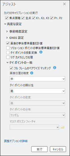

  1. リアリティー マッピング タブの 調整 グループで、調整 調整をクリックします。
  2. [カメラのキャリブレーションの実行] のすべてのオプションがオンになっていることを確認します。
    この設定では、入力の焦点距離とレンズ歪みのパラメーターは概算値であり、調整時に計算されます。
  3. [高度な設定] セクションを展開します。
  4. [タイ ポイントの一致] セクションを展開します。
  5. [フル ペアワイズ マッチング] をオンにします。
    このオプションは、スケール不変の特徴変換 (SIFT) アルゴリズムを利用して、スケール、オーバーラップの変動が大きい画像や初期標定パラメーターの精度が低い画像を処理する際の相関精度を改善します。
  6. [タイ ポイントの類似性][高] に設定します。
  7. その他すべての設定のデフォルト値をそのままにして、[実行] をクリックします。
    調整の設定

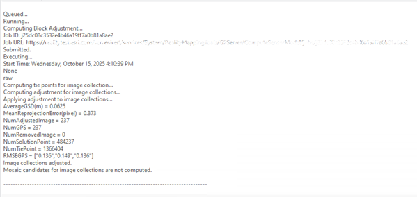

  8. リアリティー マッピング タブの 確認 グループで、ログ表示 ログ表示をクリックしてこのファイルにアクセスします。
    調整の残差ログ ファイル
    タイ ポイント RSME の単位はピクセルです。

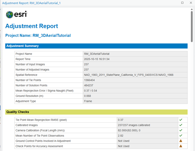

ブロック調整を実行した後は、調整の結果を確認し、調整の品質を評価します。 [リアリティ マッピング] タブの [確認] グループで、[調整レポート] をクリックして調整統計を生成します。 調整レポートでは、調整のレコードおよびそのプロセスの全体的な品質尺度が提供されます。
ヒント:
地上コントロール ポイント (GCP) を使用して絶対精度を上げることが推奨されますが、 GCP は使用できなかったため、この調整には含まれていません。
調整レポート

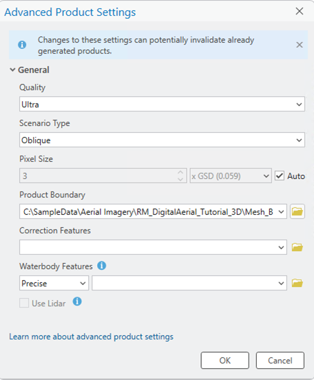

  2. [共有された高度な設定] ボタンをクリックします。
    [高度なプロダクト設定] ダイアログ ボックスが表示され、ここで、生成するリアリティー マッピング プロダクトを制御するパラメーターを定義できます。 高度なプロダクト設定の詳細については、「共有された高度な設定オプション」をご参照ください。
  3. [品質][超高] に設定されているか確認します。
  4. 画像のフライト構成に合わせて [シナリオ][傾斜] に設定されていることを確認します。
  5. ソース画像の解像度でプロダクトを生成するため、[ピクセル サイズ] はデフォルト設定のままにします。
  6. プロダクト境界 で、参照 ボタン参照をクリックし、チュートリアル データの場所を参照して Mesh_bdry フィーチャ データを選択し、OK をクリックします。
    以下の理由から、プロダクトの境界を指定することをおすすめします。
    • 適切な出力範囲を定義する - プロダクトの境界を定義しない場合、アプリケーションが、プロジェクトの範囲に適合しない可能性のあるさまざまなデータセット パラメーターに基づき自動的に範囲を定義してしまいます。
    • 処理時間を短縮する - 求められるプロダクト範囲が画像収集範囲より小さい場合、プロダクト境界を定義することで、処理時間を短縮し、出力を境界範囲に合わせて自動的にクリップできます。
    斜め撮影の航空写真データのための高度なプロダクト設定ウィンドウ
  7. その他はすべてデフォルト値のままにし、[OK] をクリックします。

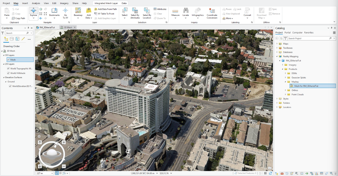

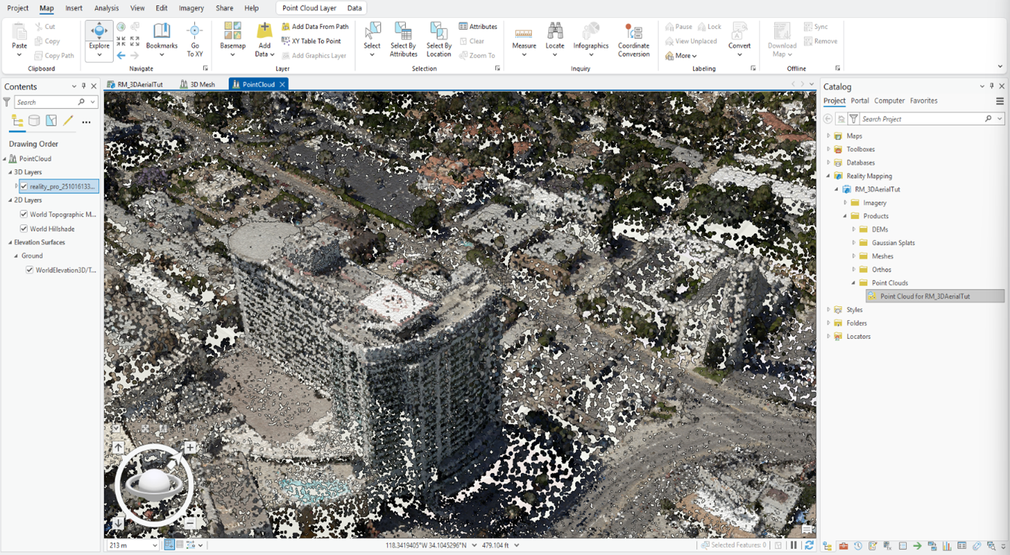

    プロダクトの生成が完了すると、リアリティ マッピング コンテナー内の点群フォルダーとメッシュ フォルダーにそれぞれ、点群プロダクトと 3D メッシュ プロダクトが追加されます。 これらは、サーバー側で作成されたシーン レイヤー サービスです。
  10. 生成された 3D メッシュを視覚化するには、メッシュ フォルダー内の Mesh for RM_3D_AerialTutorial ファイルを右クリックし、ドロップダウン メニューから、新規に追加 > ローカル シーン の順にクリックします。
  11. 生成された点群を 3D 表示で視覚化するには、カタログ ウィンドウの 点群 フォルダーの RM_3D_AerialTutorial の点群 を右クリックして、ドロップダウン メニューの 新規に追加 > ローカル シーン をクリックします。

    プロダクトの生成が完了すると、カタログ ウィンドウのリアリティー マッピング コンテナー内の点群フォルダーに点群プロダクトが追加されます。
  5. 生成された点群を 3D 表示で視覚化するには、コンテンツ ウィンドウの点群フォルダーの RM_3D_AerialTutorial の点群 を右クリックし、ローカル シーンまたはグローバル シーンに追加します。
    リアリティー マッピングの点群プロダクト

    処理が完了すると、カタログ ウィンドウのリアリティー マッピング コンテナー内のメッシュ フォルダーに 3D メッシュ プロダクトが追加されます。
  6. 生成された 3D メッシュ プロダクトを視覚化するには、メッシュ フォルダー内の Mesh for RM_3D_AerialTutorial ファイルを右クリックし、ドロップダウン メニューから、新規に追加 > ローカル シーン の順にクリックします。
    生成された DSM メッシュ
