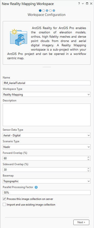

  3. 画像 タブの リアリティー マッピング グループで、新しいワークスペース ドロップダウン メニューをクリックし、新しいワークスペース を選択します。
  4. ワークスペースの構成 ウィンドウで、ワークスペースの名前を指定します。
  5. ワークスペース タイプリアリティー マッピング に設定します。
  6. センサー データ タイプ ドロップダウン メニューで、航空写真 - デジタル を選択します。
  7. シナリオ タイプ直下 に設定します。
    直下画像を使用する場合にはこの設定が推奨されます。
  8. ベースマップ ドロップダウン メニューで、地形図 を選択します。
  9. 並列処理ファクター を設定します。
    これにより、分散処理の最大計算リソースを制御します。 パーセンテージ表現を使用することをおすすめします。 たとえば、Reality Server ノードが 2 つある場合、並列処理ファクター を 50% に設定して 1 台のコンピューターをブロック調整およびリアリティー マッピング製品の生成に使用します。
  10. Reality Server を使用する場合は、この画像コレクションをサーバー上で処理する チェックボックスをオンにします。
    サーバー上での直下デジタル航空写真処理のワークスペース設定ウィンドウ
  11. その他のデフォルト値をそのままにして、次へ をクリックします。

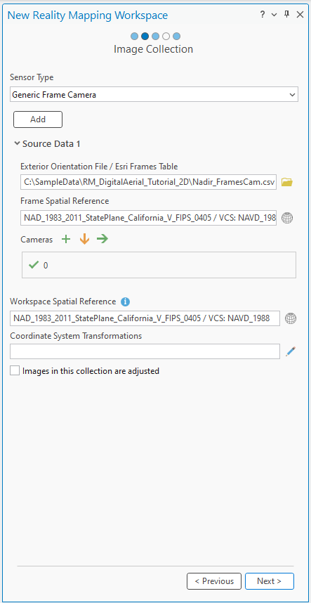

  12. 画像コレクション ウィンドウの 外部標定ファイル/Esri フレーム テーブル で、お使いのコンピューター上のチュートリアル データ フォルダーと Nadir_FramesCam.csv フレーム テーブル ファイルを参照します。
    このテーブルにはフレームとカメラの情報が含まれており、カメラと画像の IO と EO の両方の計算に使用されるパラメーターが指定されています。 ブロック調整プロセスでは、これらの概算値をさらに調整することで精度を高めます。
    フレーム テーブル ファイル内の raster 列にリストされているデータ パスがお使いのコンピューター上の画像ファイルの場所と一致していることを確認します。
  13. カメラ の下の インポート ボタン一般インポートをクリックし、お使いのコンピューター上のチュートリアル データ フォルダーを参照して Nadir_FramesCam.csv ファイルを選択します。
    このチュートリアルでは、Esri フレーム テーブルとカメラ テーブルは、適切な形式の 1 つのファイルとして提供されています。 その他のデータセットの場合、必要に応じてテーブルを構築してフォーマットを指定します。 詳細については、フレーム テーブルのスキーマをご参照ください。
  14. 空間参照 とカメラ モデルの値が正しいことを確認してください。
    ワークスペースのデフォルトの投影法は画像に基づいて定義されます。 この投影法はフレーム テーブルで使用されている座標と一致している必要があり、この投影法によって、作成するリアリティー プロダクトの空間参照が決まります。 このデータセットでは、フレーム テーブルとカメラ テーブルで定義されている投影法 XY – NAD83 2011 StatePlane California V FIPS 0405, VCS NAVD88 (meters) を使用します。
  15. その他のデフォルト値をそのままにして、次へ をクリックします。
    画像コレクション ウィンドウ

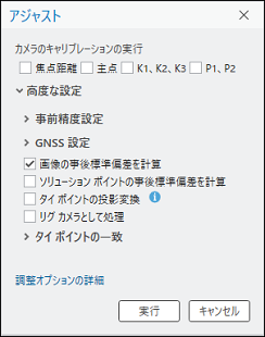

  1. リアリティー マッピング タブの 調整 グループで、調整 調整をクリックします。
ほとんどの空中センサーはキャリブレーション済みであり、カメラ キャリブレーション レポートで正確な内部標定値が提供されるため、デジタル航空直下画像の場合、カメラのキャリブレーションの実行 チェックボックスはデフォルトではオンになっていません。 自動カメラ キャリブレーションは、カメラのジオメトリック パラメーターを計算し向上させると同時に、画像の向きや画像の地上座標を決定するため、通常は、低コストのドローン カメラなど、その他のタイプのデータに適用されます。
  1. すべての設定のデフォルト値をそのままにして、実行 をクリックします。
    調整の設定

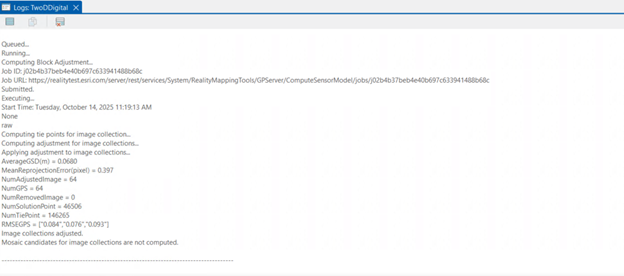

  2. リアリティー マッピング タブの 確認 グループで、ログ表示 ログ表示をクリックします。
    調整の残差ログ ファイル
    タイ ポイント RMS 誤差の単位はピクセルです。
調整結果の確認

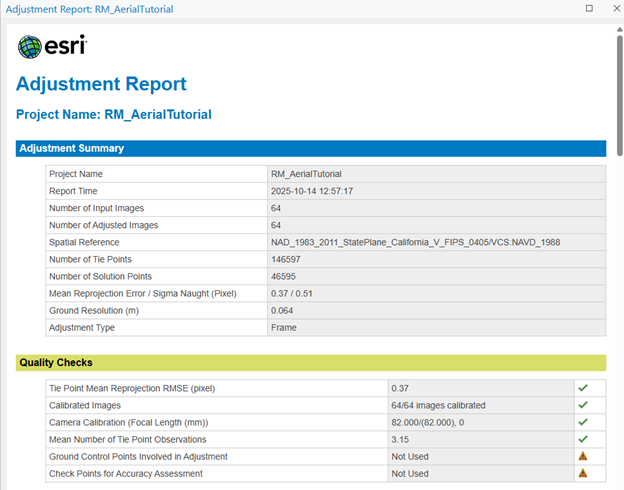

ブロック調整を実行した後は、調整の結果を確認し、調整の品質を評価します。 リアリティー マッピング タブの 確認 グループで、調整レポート をクリックして調整統計を生成します。 調整レポートでは、調整のレコードおよびそのプロセスの全体的な品質尺度が提供されます。
ヒント:
地上コントロール ポイント (GCP) を使用して絶対精度を上げることが推奨されますが、 GCP は使用できなかったため、この調整には含まれていません。
調整レポート

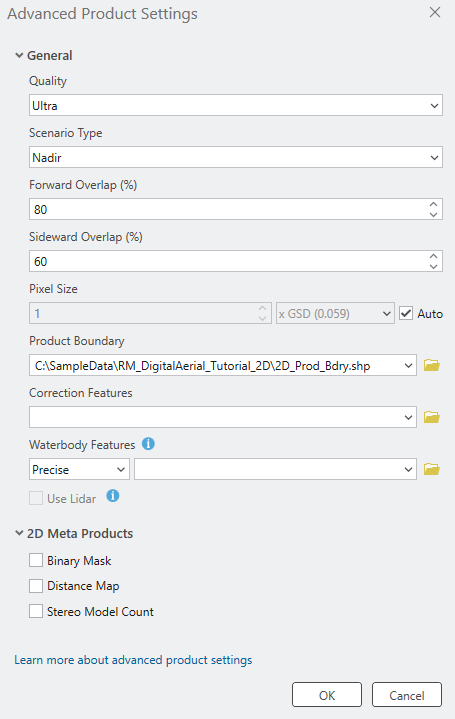

  4. 共有された高度な設定 ボタンをクリックします。
    高度なプロダクト設定 ダイアログ ボックスが表示され、ここで、生成するリアリティー マッピング プロダクトを制御するパラメーターを定義できます。 高度なプロダクト設定の詳細については、「共有された高度な設定オプション」をご参照ください。
    品質シナリオ の値はそれぞれ 超高直下 に自動的に設定され、最適なパフォーマンスとプロダクト品質を確保するためにはこの設定を変更してはなりません。
  5. ソース画像の解像度でプロダクトを生成するため、ピクセル サイズ はデフォルト設定のままにします。
  6. 前方オーバーラップ (%)側方オーバーラップ (%) の値をそれぞれ 8060 に変更します。
  7. プロダクト境界 で、参照 ボタン参照をクリックし、チュートリアル データの場所にあるファイル ジオデータベースを参照して 2D_Pro_bdry を選択し、OK をクリックします。
    以下の理由から、プロダクトの境界を指定することをおすすめします。
    • 適切な出力範囲を定義する - プロダクトの境界を定義しない場合、アプリケーションが、プロジェクトの範囲に適合しない可能性のあるさまざまなデータセット パラメーターに基づき自動的に範囲を定義してしまいます。
    • 処理時間を短縮する - 求められるプロダクト範囲が画像収集範囲より小さい場合、プロダクト境界を定義することで、処理時間を短縮し、出力を境界範囲に合わせて自動的にクリップできます。
    複数プロダクト用の高度な設定
  8. その他はすべてデフォルト値のままにし、OK をクリックします。

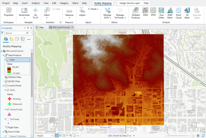

    処理が完了すると、コンテンツ ウィンドウの データ プロダクト カテゴリー内と 2D マップ ビューに DSM プロダクトが追加されます。 これは カタログ ウィンドウのリアリティー マッピング コンテナー内の DEM フォルダーにも追加されます。
    生成された DSM

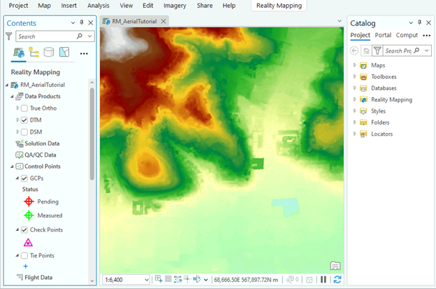

DTM の生成
数値地形モデル (DTM) は、樹木や建物などの地上のオブジェクトが除外された地表の数値標高データセットです。
DTM を生成するには、次の手順を実行します:
  1. リアリティー マッピング タブで、プロダクト グループの DTM ボタン DTM プロダクト ボタンをクリックします。
    リアリティー マッピング プロダクト ウィザード ウィンドウが表示されます。
  2. 共有された高度な設定 をクリックします。
  3. 上記の DSM の生成セクションの手順 3 ~ 6 を実行します。
  4. 次へ をクリックして、DTM 設定 ウィンドウに進みます。
  5. 地表検出方法標準 オプションを選択します。
  6. DTM を初めて作成する場合は、既存の地表を再使用 をオフのままにします。
  7. 低ノイズ ポイントの分類 ボックスをオンにします。
  8. DTM を初めて作成する場合は、既存の低ノイズ ポイントを維持 をオフのままにします。
  9. 必要に応じて、地下の最小深さ に値を設定します。 この値よりも地下の距離が大きいポイントは、低ノイズ ポイントとして分類されます。 地下の最小深さのデフォルト値は 0.25 メートルです。
  10. 高ノイズ ポイントの分類 ボックスをオンにします。
  11. DTM を初めて作成する場合は、既存の高ノイズ ポイントを維持 をオフのままにします。
  12. 必要に応じて、地表からの最小高さ に値を設定します。 この値よりも地上の距離が大きいポイントは、高ノイズ ポイントに分類されます。 地表からの最小高さのデフォルト値は 100 メートルです。
  13. DTM 補間を展開して、使用可能なすべてのオプションを表示します。 このチュートリアルでは、すべてのデフォルト値をそのまま使用します。
  14. 終了 をクリックすると、プロダクト生成プロセスが開始します。
    処理が完了すると、コンテンツ ウィンドウの データ プロダクト カテゴリー内と 2D マップ ビューに DTM プロダクトが追加されます。 これは カタログ ウィンドウのリアリティー マッピング コンテナー内の DEM フォルダーにも追加されます。
    生成された DTM

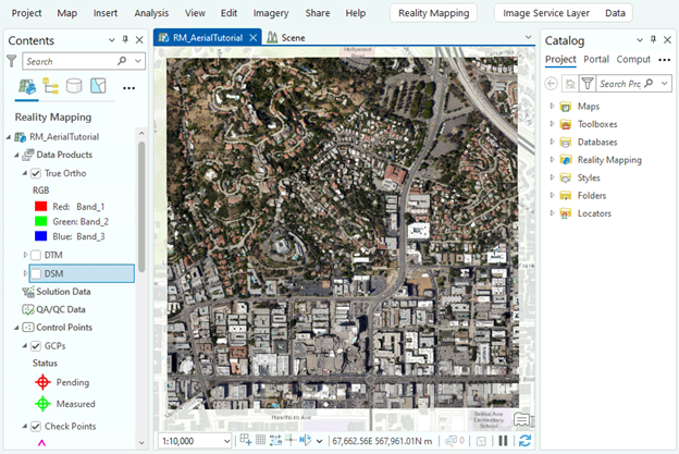

トゥルー オルソの生成
リアリティー マッピングの プロダクト グループのオプションの 1 つに トゥルー オルソ があります。 トゥルー オルソは、透視投影歪みがないため、地上フィーチャが傾斜せず、他のフィーチャを覆わないオルソ補正画像です。 トゥルー オルソを作成するには、ブロック調整済みのオーバーラップ画像から導き出される DSM が必要です。 そのため、DSM は、プロダクトとして選択済みかどうかにかかわらず、トゥルー オルソ プロセスの一環として生成されます。 生成されたトゥルー オルソ画像は、カタログ ウィンドウの リアリティー マッピング カテゴリーのオルソ フォルダーに格納されます。
リアリティー マッピング プロダクト ウィザードを使用してトゥルー オルソを生成するには、以下の手順に従います。
  1. リアリティー マッピング タブで、プロダクト グループの トゥルー オルソ ボタントゥルー オルソ プロダクト ボタンをクリックします。
  4. 次へ をクリックして トゥルー オルソ設定 ウィンドウに移動し、各パラメーターの値が次のように設定されていることを確認します。
    • 出力タイプ - モザイク
    • リサンプリング - 共一次内挿法
    • NoData 値 - なし
  5. 終了 をクリックすると、プロダクト生成プロセスが開始します。
    処理が完了すると、コンテンツ ウィンドウの データ プロダクト カテゴリー内と 2D マップ ビューにトゥルー オルソ プロダクトが追加されます。 これは カタログ ウィンドウのリアリティー マッピング コンテナー内のオルソ フォルダーにも追加されます。
    生成されたトゥルー オルソ

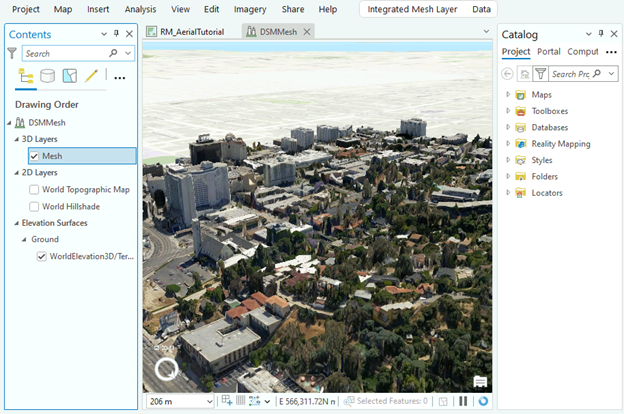

    処理が完了すると、カタログ ウィンドウのリアリティー マッピング コンテナー内のメッシュ フォルダーに DSM メッシュ プロダクトが追加されます。
  6. 生成された DSM メッシュ プロダクトを視覚化するには、メッシュ フォルダー内の 3D_Mesh.slpk ファイルを右クリックし、ドロップダウン メニューから、新規に追加 > ローカル シーン の順にクリックします。
    生成された DSM メッシュ
