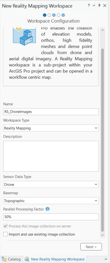

  3. [画像] タブの [リアリティー マッピング] グループで、[新しいワークスペース] ドロップダウン メニューをクリックし、[新しいワークスペース] を選択します。
  4. [ワークスペースの構成] ウィンドウで、ワークスペースの名前を入力します。
  5. [ワークスペース タイプ][リアリティー マッピング] に設定されているか確認します。
  6. [センサー データ タイプ] ドロップダウン メニューをクリックし、[ドローン] を選択します。
  7. [ベースマップ] ドロップダウン メニューをクリックし、[地形図] を選択します。
  8. 並列処理ファクター を設定します。 これにより、分散処理の最大計算リソースを制御します。 パーセンテージ表現を使用することをおすすめします。 たとえば、Reality Server ノードが 2 つある場合、並列処理ファクター を 50% に設定して 1 台のコンピューターをブロック調整およびリアリティー マッピング製品の生成に使用します。
  9. Reality Server を使用する場合は、この画像コレクションをサーバー上で処理する チェックボックスをオンにします。
    サーバー上でのドローン画像処理のワークスペース設定ウィンドウ
  10. その他のデフォルト値をそのままにして、[次へ] をクリックします。

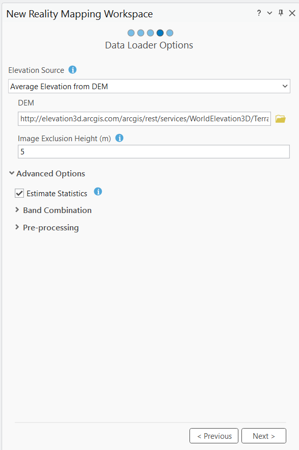

  16. データ ローダー オプション ページで、標高ソース として、ドロップダウン リストから DEM の平均の高さ を選択します。 標高ソースとして World Elevation Service が使用されます。
    データ ローダー オプション ウィンドウ
    • インターネットにアクセスできる場合は、World Elevation サービスから 標高ソース の値が取得されます。 これにより、各画像のフライト高度の初期推定値が提供されます。
    • インターネットや DEM にアクセスできない場合は、[標高ソース] ドロップダウン メニューから [高さを定数で指定] を選択し、標高値として 414 メートルを入力します。
    • 画像除外高度 (m) パラメーターでは画像除外高度を指定し、テレインより上のフライト高度がこの値未満である画像はワークスペースに追加されません。
  17. データ ローダー オプション ウィンドウのデフォルト設定をそのままにして、次へ をクリックします。

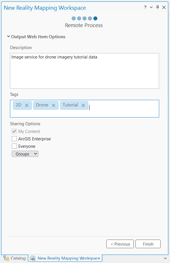

  18. リモート プロセス ウィンドウで、イメージ サービスの説明とタグを入力し、完了 をクリックします。
    リアリティー マッピング ワークスペースのリモート プロセス オプション

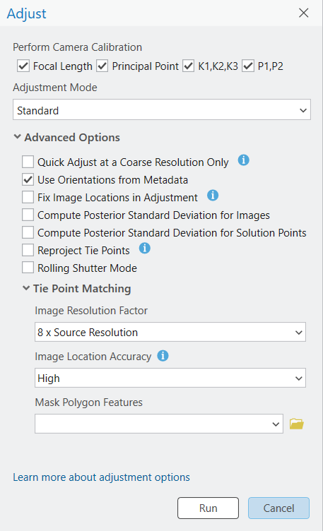

  1. リアリティー マッピング タブの 調整 グループで、調整 調整をクリックします。
  2. [調整] ウィンドウで、[カメラのキャリブレーションの実行] のすべてのオプションがオンになっていることを確認します。
    この設定では、入力の焦点距離は概算値であり、レンズ歪みのパラメーターは調整時に計算されます。 ドローンのカメラの大半はキャリブレーションされていないため、ドローン画像の場合、これらのオプションはデフォルトでオンになっています。 キャリブレーション済みの高品質カメラでは、このオプションをオンにしないでください。
    カメラのセルフ キャリブレーションを行うには、画像コレクションにオーバーラップ率 60% 以上のオーバーラップ、30% 以上のサイドラップが必要です。
  3. [高度な設定] を展開します。
  4. [メタデータの方向を使用] オプションがオンになっていることを確認します。
    これにより、画像の EXIF 内に埋め込まれている外部標定情報を初期値として使用することで調整時間が短縮されます。
  5. 高精度 GPS の画像位置の修正 オプションがオフになっていることを確認します。
    このオプションは、Real Time Kinematic (RTK) または Post Processing Kinematic (PPK) などのディファレンシャル GPS で取得された画像に対してのみ使用されます。
  6. 必要に応じて、[画像の事後標準偏差を計算] をオフにします。
  7. [画像位置の精度] で、ドロップダウン メニューから [高] を選択します。
    GPS 位置の精度は、画像と同時に収集された GPS データの精度を示すもので、対応する EXIF データ ファイルに一覧表示されます。 これをタイ ポイント計算アルゴリズムで使用して、使用する近傍内の画像数を決定します。 0 ~ 10 メートルの GPS 精度では [高] が使用されます。
    調整ツールのオプション
  8. その他のデフォルト設定をそのままにして、[実行] をクリックします。

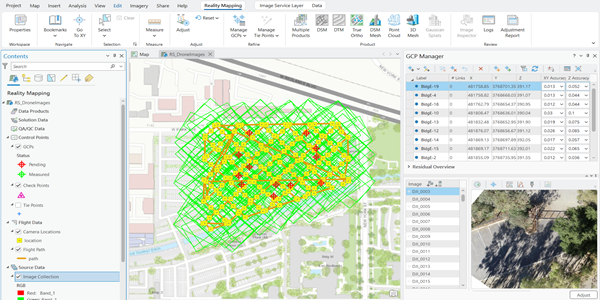

    インポートされた GCP が GCP マネージャー ウィンドウにリストされ、相対位置が 2D マップ ビューに表示されて赤色の位置インジケーターによって示されます。
    マップ上のインポートされた GCP
  10. GCP マネージャー ウィンドウで GCP またはタイ ポイントを追加 ボタンの横にあるドロップダウンをクリックして、セミオート タイ ポイントを追加を選択します。
  11. GCP マネージャー ウィンドウのテーブルで GCP の 1 つをクリックします。 GCP マネージャー ウィンドウの下部パネルに、GCP が含まれている画像のリストが表示されます。
  12. リストされた画像の 1 つをクリックして、画像ビューアーで GCP の正確な位置を選択してタイ ポイントを追加します。
    セミ オート GCP オプションを使用すると、可能な場合は、他の画像のタイ ポイントが、画像マッチング アルゴリズムにより自動的に計算され、画像 ID の横の青色の十字によって示されます。 各タイ ポイントの精度を確認します。 タイ ポイントが自動的に識別されない場合、画像内で適切な位置を選択することでタイ ポイントを手動で追加します。
  13. 他の GCP についてもステップ 11 と 12 を繰り返します。
  14. 各 GCP が追加されてタイ ポイントが計測されたら、GCP の 1 つを選択して右クリックし、チェック ポイントに変更します。
    チェック ポイントは調整プロセスで使用されないため、これにより調整の絶対精度の計測値が提供されます。
  15. GCP とチェック ポイントを追加した後、[調整] をクリックして調整を再び実行することで、これらのポイントを反映します。
    GCP マネージャー ウィンドウでのタイ ポイントの選択

調整品質の結果は、[GCP マネージャー] ウィンドウで各 GCP の残差を分析することによって確認できます。 残差はポイントの計測された位置と計算された位置の差を表します。 これらはプロジェクトの空間参照系の単位で計測されます。 GCP による調整が完了すると、[dX][dY][dZ] の 3 つの新しいフィールドが GCP マネージャー テーブルに追加され、各 GCP の残差が表示されます。 これらの値を使用して、調整後のブロックとマップ座標系の間の適合の品質を評価できます。 残差の二乗平均平方根誤差 (RMSE) は、[GCP マネージャー] ウィンドウの [残差の概要] セクションを展開することで確認できます。
GCP マネージャー ウィンドウ内の GCP 残差

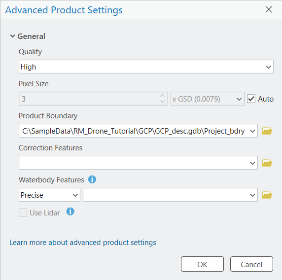

  4. [共有された高度な設定] ボタンをクリックします。
    [高度なプロダクト設定] ダイアログ ボックスが表示され、ここで、生成するリアリティー マッピング プロダクトを制御するパラメーターを定義できます。 高度なプロダクト設定の詳細については、ウィザードの リアリティーの高度な設定 をご参照ください。
    [品質] の値は自動的に設定され、最適なパフォーマンスとプロダクト品質を確保するためにはこの設定を変更してはなりません。
  5. [ピクセル サイズ] はデフォルト設定のままにします。
  6. プロダクト境界 で、参照 ボタン参照をクリックし、チュートリアル データの場所にあるファイル ジオデータベースを参照して Project_bdry を選択し、OK をクリックします。
    以下の理由から、プロダクトの境界を指定することをおすすめします。
    • 適切な出力範囲を定義する - プロダクトの境界を定義しない場合、アプリケーションが、プロジェクトの範囲に適合しない可能性のあるさまざまなデータセット パラメーターに基づき自動的に範囲を定義してしまいます。
    • 処理時間を短縮する - 求められるプロダクト範囲が画像収集範囲より小さい場合、プロダクト境界を定義することで、処理時間を短縮し、出力を境界範囲に合わせて自動的にクリップできます。
    複数プロダクト用の高度な設定
  7. その他はすべてデフォルト値のままにし、[OK] をクリックします。
