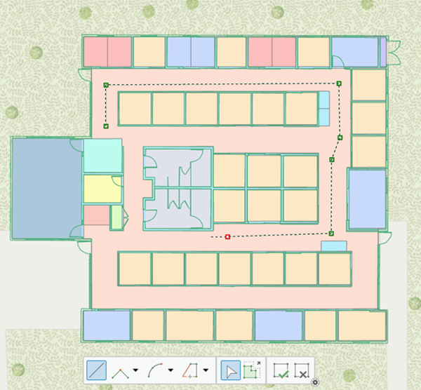

  8. [フィーチャ作成] ウィンドウで [ライン] ライン をクリックして、ラインを作成します。
  9. 次の例に示されているように、サーベイ パスをスケッチするラインを描画します。
    サーベイ パス フィーチャの作成例
