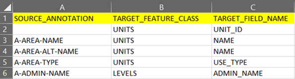

以下は、完成した Annotation to Field シートの例です:
この例では、Annotation to Field シートに対して以下の更新が行われました:
  • 行 2 については、適切な CAD アノテーションがないため、SOURCE_ANNOTATION 列は空白のままです。 フロアプランを Indoors ジオデータベースにインポート ツールは、Units フィーチャに対して一意の ID を自動的に生成します。
  • 行 3 と行 4 は、いずれも Unit の NAME フィールドをターゲットにしています。 Unit フィーチャの NAME フィールドを設定するにはツールが、はじめに A-AREA-NAME レイヤーの CAD アノテーションを探します。 アノテーションが見つからない場合、次に the A-AREA-ALT-NAME レイヤーで CAD アノテーションを探します。 構成された CAD レイヤーにアノテーションが見つからない場合、ツールは Unit の NAME に対して自動的に値を生成します。
  • 行 5 の SOURCE_ANNOTATION 列は、部屋の用途を説明した CAD アノテーションを含む A-AREA-TYPE という CAD レイヤーに設定されています。
  • Zones および Sections に関連する行は使用されていなかったので、削除しました。
  • A-ADMIN-NAME という名前の CAD レイヤーから Levels フィーチャクラスのカスタム ADMIN_NAME 属性フィールドにアノテーションをマッピングするための行 6 が追加されました。 カスタム ADMIN_NAME フィールドは、フロアプランを Indoors ジオデータベースにインポート ツールの実行前に、Levels フィーチャクラスに存在している必要があります。
