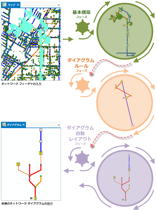

フェーズ 1 - 基本構築
この処理の基本構築フェーズでは、入力選択セットの各ネットワーク フィーチャまたはネットワーク オブジェクト、または入力トレース位置の中で現在始点として指定されている各ネットワーク フィーチャまたはネットワーク オブジェクトに対してダイアグラム フィーチャが作成されます。
注意:
入力トレース位置からのダイアグラムの作成は、ArcGIS Pro 3.5 | ArcGIS Enterprise 11.5 で開始できます。
フェーズ 2 - ダイアグラム ルール
ダイアグラム ルール フェーズは、ダイアグラム テンプレート上でダイアグラム ルールを設定するときに発生します。 これらのルールは、他のフィーチャまたはオブジェクトを追加する (トレース ルール、格納器展開ルール、接続性の関連付けの追加ルールなど)、ネットワーク エレメントを集約してダイアグラム格納物を簡略化する (削減ルールや単純化ルールなど)、または特定のネットワーク エレメントを破棄する (削除ルールなど) などの目的で使用されます。 構成されたルールは、テンプレートで構成された入力シーケンスの順序で順番に連結されます。 各ルールは、動作を開始したときに構築された現在のダイアグラム コンテンツに適用されます。 つまり、ルール 1 は、基本構築フェーズの最後に構築されたダイアグラム フィーチャで、ルール N は、(N-1) ルールのプロセスの結果生じたダイアグラム フィーチャで実行されます。
フェーズ 3 - ダイアグラム自動レイアウト
ダイアグラム自動レイアウト フェーズはオプションです。 これは、ダイアグラム レイアウトがダイアグラム テンプレート上で構成され、ダイアログ生成時に自動的に実行されると発生します。 この場合、構成されたレイアウトは、テンプレートで構成された入力シーケンスの順序で順番に連結されます。つまり、ダイアグラムフィーチャの最初のジオメトリ上でレイアウト 1 が実行され、(N-1) アルゴリズムのプロセスによって生じたダイアグラム フィーチャ ジオメトリからレイアウト N が実行されます。
入力ネットワーク フィーチャまたはネットワーク オブジェクトから作成されたサンプル ダイアグラム
3 つの構築フェーズは以下のとおりです。
  1. ダイアグラム構築プロセスでは、最初に入力選択セットのネットワーク フィーチャまたはネットワーク オブジェクトごとにダイアグラム フィーチャが作成されます。
  2. ダイアグラム テンプレートで構成されたルールを適用し、重要ではない介在するほとんどのエレメントを削減して、ダイアグラム内のネットワークの重要なインフラストラクチャーだけを維持します。
  3. このサンプル ダイアグラム テンプレートも、生成時に自動スマート ツリー レイアウトを実行するように構成されているため、このアルゴリズムを適用します。
構築プロセスの最後に、結果のダイアグラムには残った重要なネットワーク エレメントだけが表示されます。これらは階層状に並べられ、距離が正規化されます。

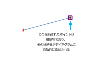

つまり、初期入力選択セットに存在する、始点の位置として指定される、または構築処理の任意の時点でルールによって追加される任意のライン フィーチャまたはエッジ オブジェクトには、常に生成されたダイアグラムの起点と端点ジャンクションが含まれます。これらの端点ジャンクションが入力選択または開始位置の一部であるか、任意のルールによって明示的に追加されたものであるかは問いません。
入力ネットワーク フィーチャのサンプル 1
ネットワーク ラインは、ダイアグラム 1 を生成するための入力として使用されます。
結果のダイアグラム 1
入力ネットワーク フィーチャから構築されたダイアグラム 1。

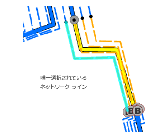

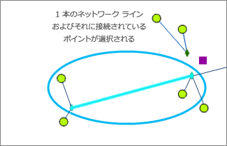

  • ネットワーク内のポイント格納器に関連するすべての格納物フィーチャまたはオブジェクトは、その格納器とともにダイアグラムに追加されます。 この格納器は、ダイアグラムに存在するすべての格納器の格納物の周りに描画されるポリゴン フィーチャとして表されます。
入力ネットワーク フィーチャのサンプル 2
ネットワーク フィーチャは、ダイアグラム 2 を生成するための入力として使用されます。
結果のダイアグラム 2
入力ネットワーク フィーチャから構築されたダイアグラム 2。

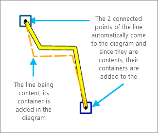

  • ネットワーク内の線形格納器に関連するすべての格納物フィーチャまたはオブジェクトは、その格納器とともにダイアグラムに追加されます。
入力ネットワーク フィーチャのサンプル 3
ネットワーク フィーチャは、ダイアグラム 3 を生成するための入力として使用されます。
結果のダイアグラム 3
入力ネットワーク フィーチャから構築されたダイアグラム 3。
