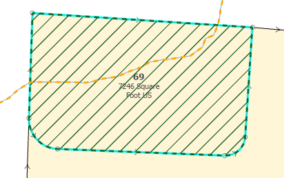

フィーチャを使用したパーセルの対話的なスプリット
スプリット ツールを使用し、既存のフィーチャをスプリット ラインとして利用してパーセルをスプリットできます。 たとえば、パーセルを横切る河川のラインを使用して、パーセルをスプリットできます。 また、パーセルを横切る地役権のラインを使用して、パーセルをスプリットすることもできます。
パーセルをスプリットする自然境界フィーチャ
既存のフィーチャでパーセルをスプリットする場合は、ツール ウィンドウで フィーチャから を選択します。 入力フィーチャ でスプリット ラインとして使用するライン フィーチャを選択し、ターゲット フィーチャ でスプリットするパーセルを選択します。

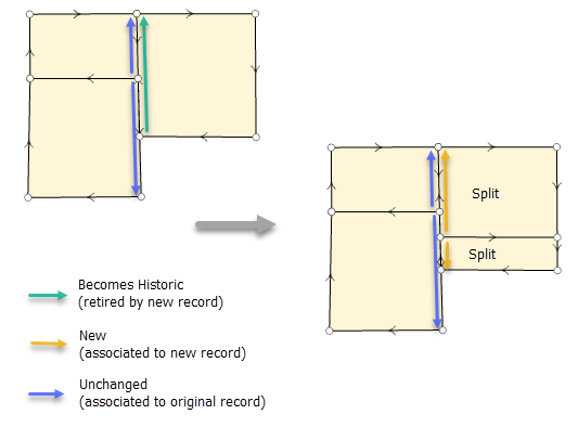

パーセルがスプリット ラインまたは既存のフィーチャによってスプリットされると、パーセルの属性データが次のように更新されます。
  • スプリットされた新しいパーセルは、アクティブなレコードに関連付けられます。このレコードは、作成したときのパーセル レコードです。
    新しいパーセルの Created By Record フィールドに、アクティブなパーセル レコードの Global ID が設定されます。
  • スプリットされた元のパーセルは履歴になります。
    元のパーセルの Retired By Record フィールドに、スプリットされたパーセルを作成したレコードであるアクティブなレコードの Global ID が設定されます。
  • 元のパーセルが Stated Area の値を持っている場合、スプリットされた新しいパーセルの Stated Area の値は、スプリット エリアを反映するように更新されます。
  • 元のパーセル ラインが COGO 属性を持っている場合、スプリットされた新しいパーセルのラインは、更新された COGO 距離を持ちます。 COGO 距離の値は、スプリット ラインの距離を反映するように更新されます。
  • スプリットされた新しいパーセル間のパーセル ラインの COGO 属性は NULL になります。
パーセル フィーチャは次のように更新されます。
  • 他の隣接パーセルで使用されなくなった元のパーセル ラインは、履歴として廃止されます。
  • スプリットされた新しいパーセルに向けて、新しいスプリット ラインが作成されます。
  • スプリットによって変更されていない境界は変更されずに、境界を作成した元のレコードに関連付けられます。
