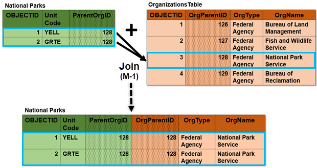

次の例では、各自然資産 (国立公園) は、特定の組織によって管理されています。 データの一貫性を維持するために、多対 1 結合を使用して、 National Parks レイヤーのレコードを特定の組織に結合することで、公園の資産およびそれらの所有者の全体像が表されています。
多対 1 結合の図
National Parks および Organizations テーブルの間に結合が作成されています。
結合が確立されると、結合テーブルと入力テーブルから単一の仮想テーブルが作成されます。 結果として得られる結合された情報は、レイヤーのプロパティに格納され、作成されたマップ内で一時的に保持され、プロジェクトとともに保存することができます。 結合されたテーブルの追加フィールドを使用して、レイヤーのフィーチャをシンボル表示、ラベリング、クエリ、分析することができ、エイリアス、表示設定、数値形式などのフィールド プロパティは、結合が追加または削除された場合も維持されます。

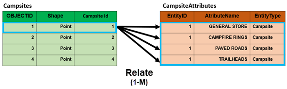

たとえば、公園管理のシナリオでは、リレートを使用して、キャンプ地の名前や位置などの静的詳細を、チェックイン/チェックアウト時間、サイトの状態、ペット規約などの動的情報に関連付けることができます。 次の例では、個々のキャンプ地とキャンプ地属性の間に 1 対多のリレートが作成されています。 リレートを作成することで、1 つのキャンプ地をクエリし、そのキャンプ地の詳細を表す複数の関連属性にアクセスすることができます。
1 対多のリレートの図
個々の Campsites と対応する CampsiteAttributes の間にリレートが作成されています。

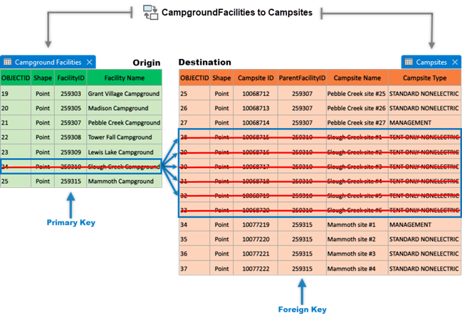

リレーションシップ クラスが作成されるとジオデータベース内に永続化され、関連するデータセット間の複雑なリレーションシップや相互作用が可能になります。 リレーションシップ クラスを使用することで、いずれかのテーブル内のデータが編集されたときに何が起こるかを制御し、有効な編集だけが行われるようにすることができます。 このようなリレーションシップ クラスの動作により、データの整合性が確保され、データ管理の一貫性と効率が向上します。
たとえば、関連元テーブルでキャンプ場が削除されると、関連先テーブル内のそのキャンプ場に割り当てられている対応するキャンプ地も削除されることで、データの正確性と信頼性が維持されます。
1 対多のコンポジット リレーションシップ クラスの図
Campground Facilities と各キャンプ場に割り当てられている個々の Campsites の間に 1 対多のコンポジット リレーションシップ クラスが作成されています。 リレーションシップ クラスが確立された後で、親 (関連元) テーブルでキャンプ場を削除すると、キャンプ地 (関連先) テーブル内のそのキャンプ場に関連付けられているすべてのキャンプ地がカスケード削除されます。
