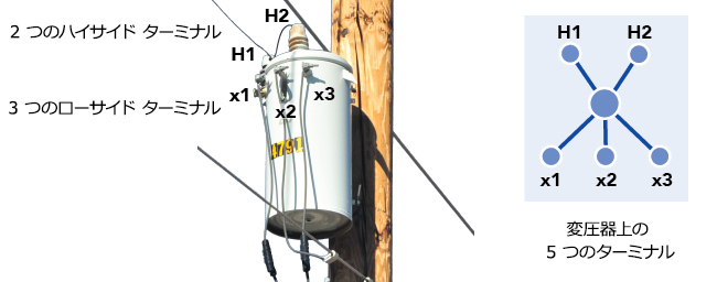

5 つのターミナルが備わった変圧器
たとえば、5 つのブッシング (接続点) が備わった配電変圧器 (上図) があるとします。上側には H1 および H2 という 2 つのポートがあり、下側には x1、x2、および x3 という 3 つのポートがあります。 この変圧器を単純な 2 ターミナル構成または詳細な 5 ターミナル構成のいずれかの方法でモデル化できます。 5 ターミナル構成の方が、物理的な変圧器のブッシングに類似しているため、正確な再現を得るのに適しています。
