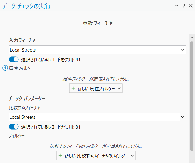

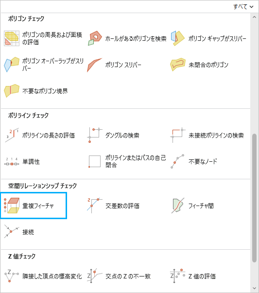

  3. 自動レビュー グループで データ チェックの実行 ドロップダウン メニューをクリックし、重複フィーチャ 重複フィーチャ データ チェックの実行を選択します。
    重複フィーチャ チェックがハイライト表示されたデータ チェックの実行ギャラリー
    データ チェックの実行 重複フィーチャ ウィンドウが表示されます。
  4. 入力フィーチャ ドロップダウン メニューで、各地方の道路 を選択します。
  5. パラメーターのチェック セクションの 比較するフィーチャ ドロップダウン メニューで 各地方の道路 を選択して重複する道路フィーチャを検索します。
    各地方の道路が選択された重複フィーチャのデータ チェック実行パラメーター
  6. 名前 テキスト ボックスに、道路フィーチャに重複が含まれていてはいけないと入力します。
  7. 表示範囲 が選択されていることを確認して 実行 をクリックします。

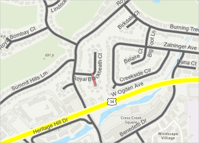

    2 つのエラーが見つかり、マップにライン エラーとして、コンテンツ ウィンドウにレイヤーとして表示されます。
    赤色のラインのエラーがあるネイパービルの近郊データ

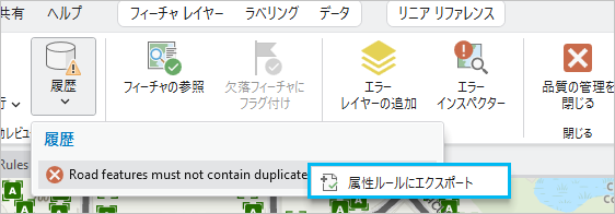

マップ内の重複フィーチャ エラーのベースラインを把握できたので、作成したデータ チェック実行ルールを検証属性ルールとしてエクスポートします。 検証属性ルールとしてチェックを実行すると、エラー ステータスを追跡し、ルールを保存して将来使用することができます。
  1. 自動レビュー グループで、履歴 ドロップダウン メニューをクリックし、結果を右クリックして 属性ルールにエクスポート をクリックます。
    属性ルールにエクスポートするオプションのあるデータ チェックの実行履歴ドロップダウンメニュー
    出力 .csv の場所の選択ダイアログ ボックスが表示されます。
  2. チュートリアル プロジェクト フォルダーを参照してルール構成を保存します: <extracted file location>\DataReviewer_AttributeRules\Implement_automated_QC.
  3. OK をクリックします。
    エクスポートされたチェックと .csv ファイルの数を示す通知が表示されます。

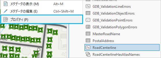

    データ チェックの実行を検証属性ルールに変換する前に、Global ID と編集情報の記録が有効になっていることを確認する必要があります。
  4. まだの場合は、カタログ タブをクリックします。
  5. カタログ ウィンドウで、データベース ドロップダウンをクリックして datareviewertutorial.gdb ドロップダウンをクリックし、RoadCenterline フィーチャクラスを右クリックして プロパティ をクリックします。
    プロパティ オプションがハイライト表示された道路中心線のフィーチャクラス
    フィーチャクラス プロパティ: RoadCenterline ダイアログ ボックスが表示されます。
  6. 管理 をクリックします。
  7. Global ID および 編集情報の記録 が有効になっていることを確認します。

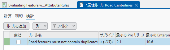

  11. インポート/エクスポート グループで ルールのインポート をクリックします。
    ルールのインポート ダイアログ ボックスが表示されます。
  12. .csv ファイルを保存した場所を参照して RoadCenterlines.csv を選択します。
    注意:
    .csv ファイルが期待どおりに表示されない場合は、更新 をクリックします。
  13. OK をクリックします。
  14. 検証 タブをクリックします。
    検証タブで緑色で表示されている重複フィーチャ チェック
    ルールが 検証 タブの下に表示されます。

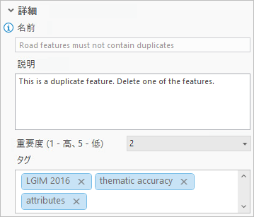

  15. 道路フィーチャに重複が含まれていてはいけない チェック ウィンドウで、詳細 セクションまで下にスクロールし、検証に失敗したフィーチャの結果を格納するプロパティを構成します:
    1. 「これは重複するフィーチャです。 いずれかのフィーチャを削除してください。」と 説明 テキスト ボックスに入力します。
    2. 重要度 (1 - 高、5 - 低) ドロップダウン矢印をクリックして 2 を選択し、他のタイプと比較したこのタイプの結果の相対的重要性を設定します。
    3. タグ テキスト ボックスに LGIM 2016、主題正確度、属性と入力して Enter を押します。
      ヒント:
      タグを使用して、要件のトレーサビリティーを有効にできます。 ルールが関連付けられるデータ モデルおよびバージョンを含めること、または主題正確度などの ISO-19157 データ品質要素を含めることについてご検討ください。
      重複フィーチャ チェックの詳細

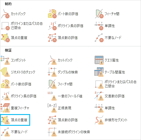

  2. 属性ルール タブの ルールの追加 グループで、レビューアー ルール ドロップダウン ギャラリーをクリックして、ArcGIS Data Reviewer の自動チェックを表示します。
    注意:
    レビューアー ルール ギャラリーのコンテンツは、選択したデータ ソースによって異なるスマート ギャラリーです。
  3. レビューアー ルール ギャラリーの 検証 セクションで、頂点の重複 をクリックして、新しいルールを追加します。
    すぐに使用できるルール ギャラリーの頂点の重複チェック
    新しいルールが、赤い行ヘッダー付きで属性ルール ビューに表示されます。この赤い行ヘッダーは、必須パラメーターがルール構成から欠落していることを示しています。

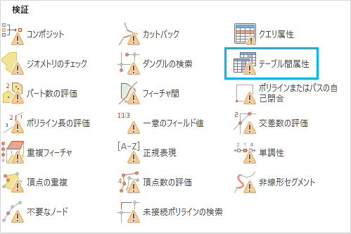

  1. 属性ルール タブの ルールの追加 グループで、レビューアー ルール ドロップダウン ギャラリーをクリックして、ArcGIS Data Reviewer の自動チェックを表示します。
    注意:
  2. レビューアー ルール ギャラリーの 検証 セクションで、テーブル間属性 をクリックして、新しいルールを追加します。
    すぐに使用できるルール ギャラリーのテーブル間属性チェック
