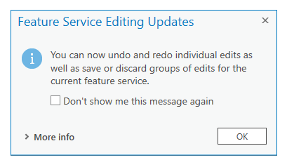

元に戻す操作およびやり直し操作をサポートしていないバージョンの ArcGIS Pro から、初めて Web フィーチャ レイヤーまたはエンタープライズ ジオデータベース内の参照データを編集すると、次のメッセージが表示されます。
フィーチャ サービス編集の更新

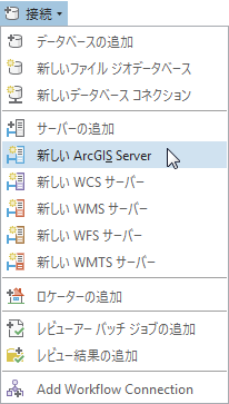

  1. [挿入] タブの [プロジェクト] グループで、 [接続] ドロップダウン メニュー コネクションの追加 をクリックします。
    [接続] ドロップダウン メニュー
  2. [新しい ArcGIS Server] 新しい ArcGIS Server を選択します。

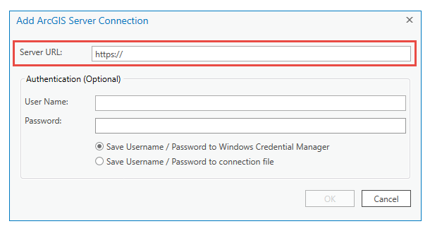

  3. [サーバー URL] ボックスに、接続するサーバーの完全な URL を入力します。
    たとえば、次の URL は、サンプル サーバーに接続を追加します。 https://sampleserver6.arcgisonline.com/ArcGIS/services
    ArcGIS Server ユーザー コネクションの追加
  4. 必要に応じて、ユーザー名とパスワードを入力してください。
    接続するごとに入力しなくても済むようにユーザー名とパスワードを保存しておく場合は、該当する [ユーザー名とパスワードを保存] 設定を選択します。
  5. [OK] をクリックします。

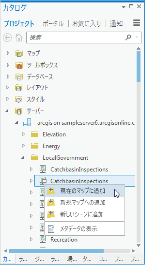

  6. [カタログ] ウィンドウで [サーバー] ドラフト フォルダーを開く を展開し、フィーチャ サービスを含む ArcGIS Server コネクションを展開します。
    フィーチャ サービス
  7. 次のいずれかの方法で、Web レイヤーまたは Web マップを追加します。
    • マップ サービスをマップ上にドラッグします。
    • マップ サービスを右クリックして、 [現在のマップに追加] データの追加 をクリックします。
