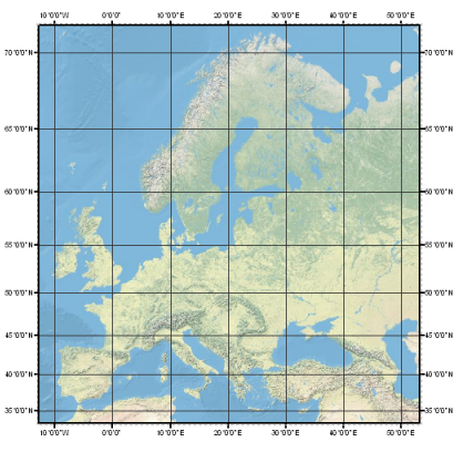

経緯線
経緯線とは、地球の緯度を示す緯線および経度を示す経線です。 経緯線を使用すると、位置を地理座標 (緯度と経度) で示すことができます。
マップ上の経緯線の例

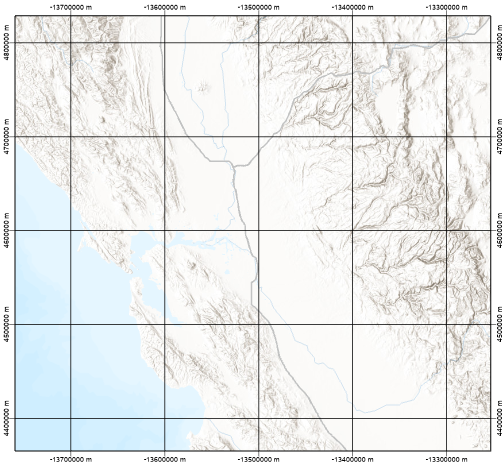

方眼グリッド
方眼グリッドとは、マップ上の位置を特定するために使用する網目状の等間隔の水平線および垂直線であり、 投影座標系で位置を表示するために使用されます。
マップ上のグリッドの例

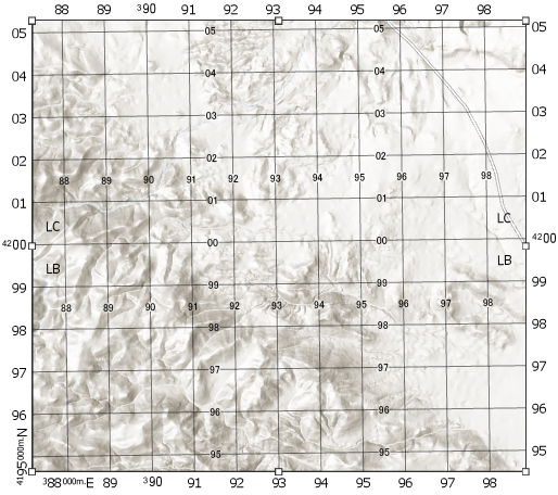

MGRS グリッド
MGRS (Military Grid Reference System) グリッドは、特別なタイプの方眼グリッドです。 UTM 座標系で位置を表示し、100,000 メートル格子識別子などの MGRS 固有の情報を表示するために使用されます。
マップ上の MGRS グリッドの例

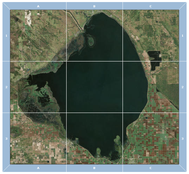

インデックス グリッド
インデックス グリッドとは、マップを等積四角形に分割するために使用される網目状の列と行です。 シンプルな位置参照を可能にするために、座標系から独立してマップを視覚的に分割するために使用されます。
マップ上のインデックス グリッドの例

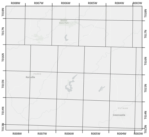

カスタム グリッド
カスタム グリッドは、マップ内のポリゴンまたはライン フィーチャ レイヤーに基づいています。 ポリゴンまたはライン フィーチャは目盛線として機能します。カスタム グリッドを使用すると、マップ フレーム外にあるこれらのラインにラベルを付けることができます。 ラベルは、マップ フレームのエッジと交差するフィーチャから作成されます。 カスタム グリッドの例としては、以下に示す郡区と範囲グリッドがあります。
郡区と範囲データに基づくカスタム グリッドの例
